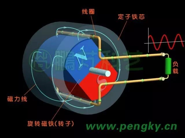

之前介绍的模型中磁场是不动的,线圈在磁场中旋转产生感应电势。在实际发电机中产生感应电势的线圈是不运动的,运动的是磁场。产生磁场的是一个可旋转的磁铁,两端为南、北两磁极,是发电机的转子,线圈在磁铁外围,与磁铁转轴同一平面。当磁铁旋转时产生旋转磁场,线圈切割磁力线产生感应电动势。
由于空气的磁导率太低,在旋转磁铁的外围安上环型铁芯,也就是定子,可大大加强磁铁的磁感应强度。在定子铁芯的内圆有一对槽,线圈嵌装在槽内。为了看清线圈电流与转子的运动关系,把定子变成半透明的。当磁铁旋转时,线圈切割磁力线感生交流电流。
旋转磁场交流发电机原理

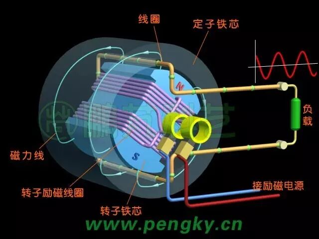

真正发电机的转子是电磁铁,转子上绕有励磁线圈,通过滑环向励磁线圈供电来产生磁场。把定子与线圈安在转子外围,一个单相交流发电机原理模型就组成了。
励磁转子交流发电机原理
转子作匀速旋转时,线圈就感生交流电流,画面中绿色小球运动的方向表示感应电流的方向、运动的速度表示感应电流的大小。
在这个模型中感生电压的频率与转子转速完全相同,感生的电压的变化与转子旋转完全对应,当转速为每秒50转(50r/s)或每分钟3000转(3000r/min)时,发出的交流电频率为50赫兹(Hz)。
