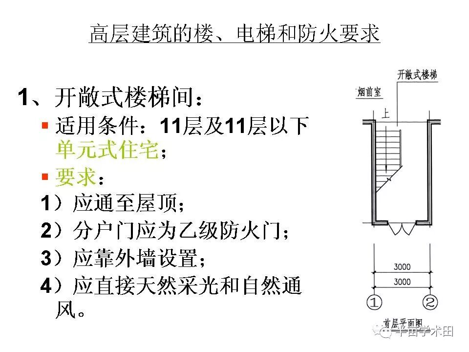

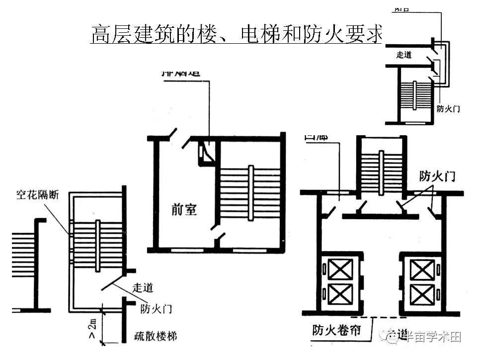

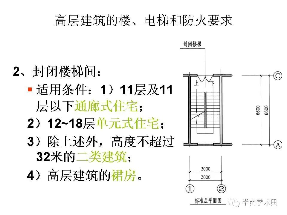

4、消防楼梯间

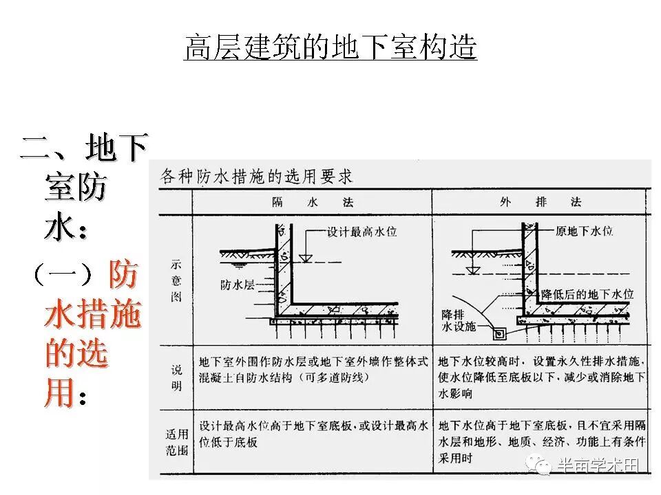

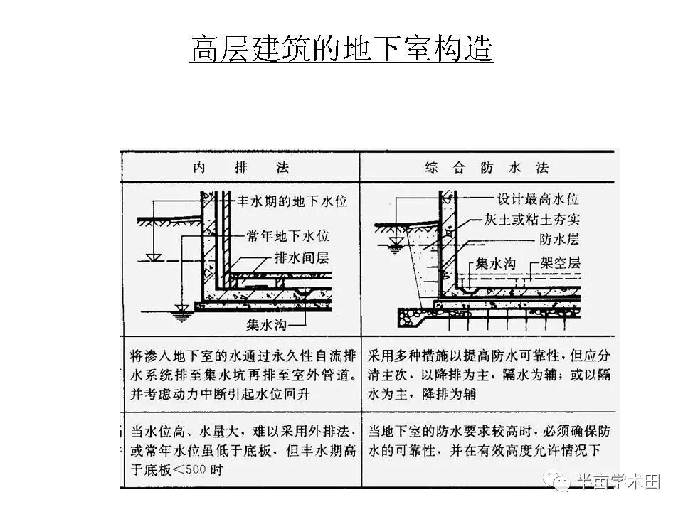

构造图
1、高层建筑的楼板构造
2、高层建筑地下室防潮防水构造
3、高层建筑的防火构造
防火楼梯间(见知识点)
