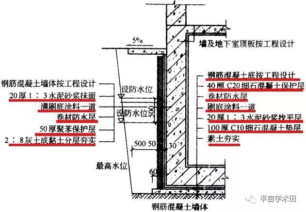

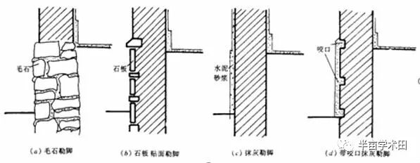

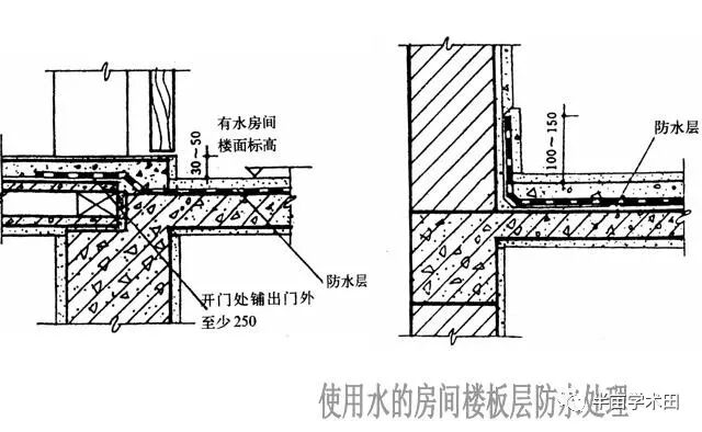

3、构造图
(1)墙身防潮层
(2)地下室的防潮防水构造
(3)有水房间的防潮防水构造
