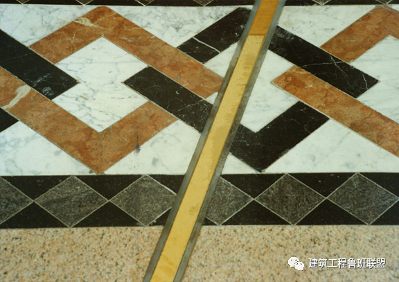

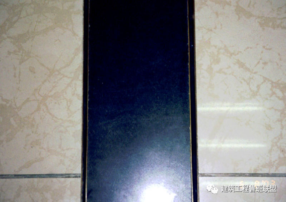

· 室内变形缝
室内地面变形缝
室内地面、柱面变形缝处理
变形缝拼花处理

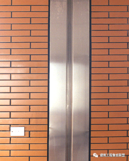

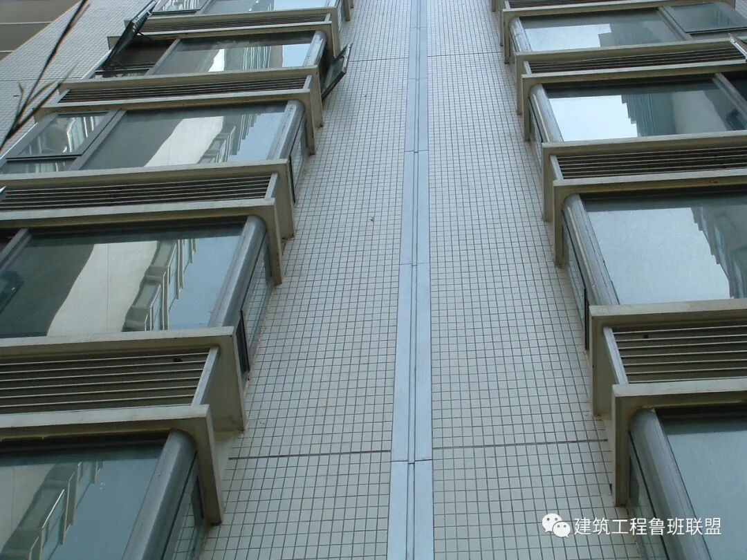

· 室外变形缝
室外变形缝
变形缝做工精细、安装得当、顺直

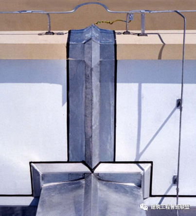

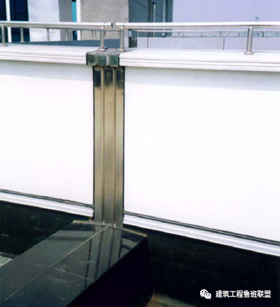

· 屋面变形缝
屋面变形缝
