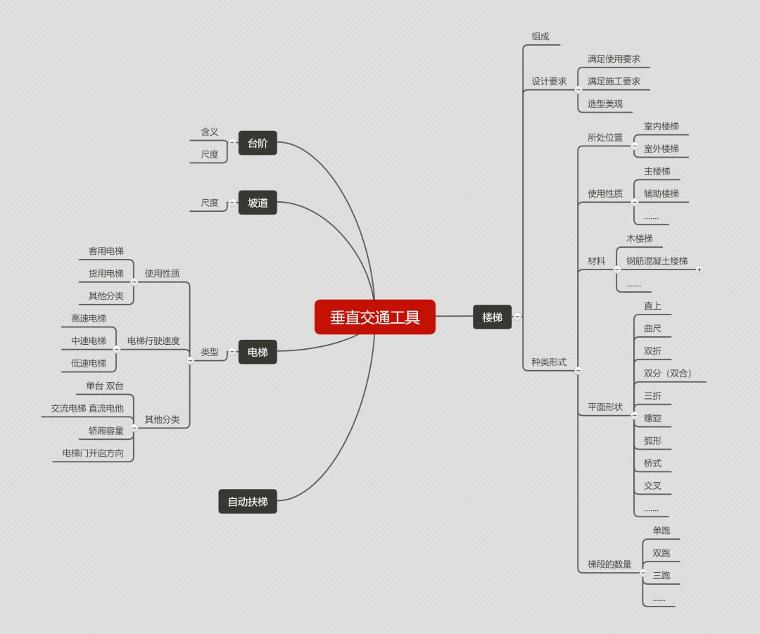

垂直交通工具:
楼梯
台阶
坡道
坡道
电梯
自动扶梯

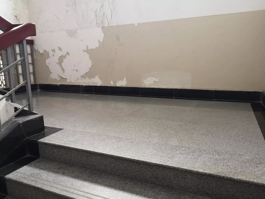

踏步:踏面和梯面

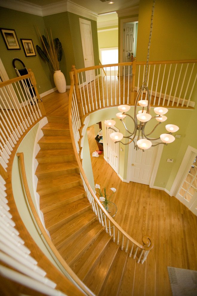

楼梯
stairs
基础知识
楼梯
▲坡度范围20°——45°,33°52′是符合人体生理的最佳坡度。
▲楼梯坡度越陡需要的进深越小,越节约空间;反之则需要的进深越大,但行走舒适。
▲一般,公共建筑的楼梯平缓些,居住建筑的楼梯陡立些。

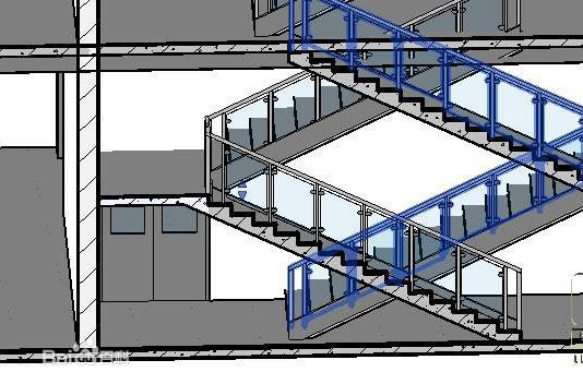

楼梯组成
梯段
平台

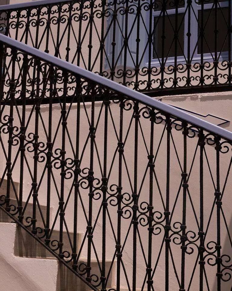

栏杆扶手
梯井
梯段
也称楼梯跑,楼梯当中用以解决高差的倾斜部分,由梯段板或由楼梯斜梁和踏步组成的供层间上下行的通道。
平台
也称休息平台,两梯段之间水平连接部分。一般由平台梁和平台板组成。
分为楼层平台和中间平台.

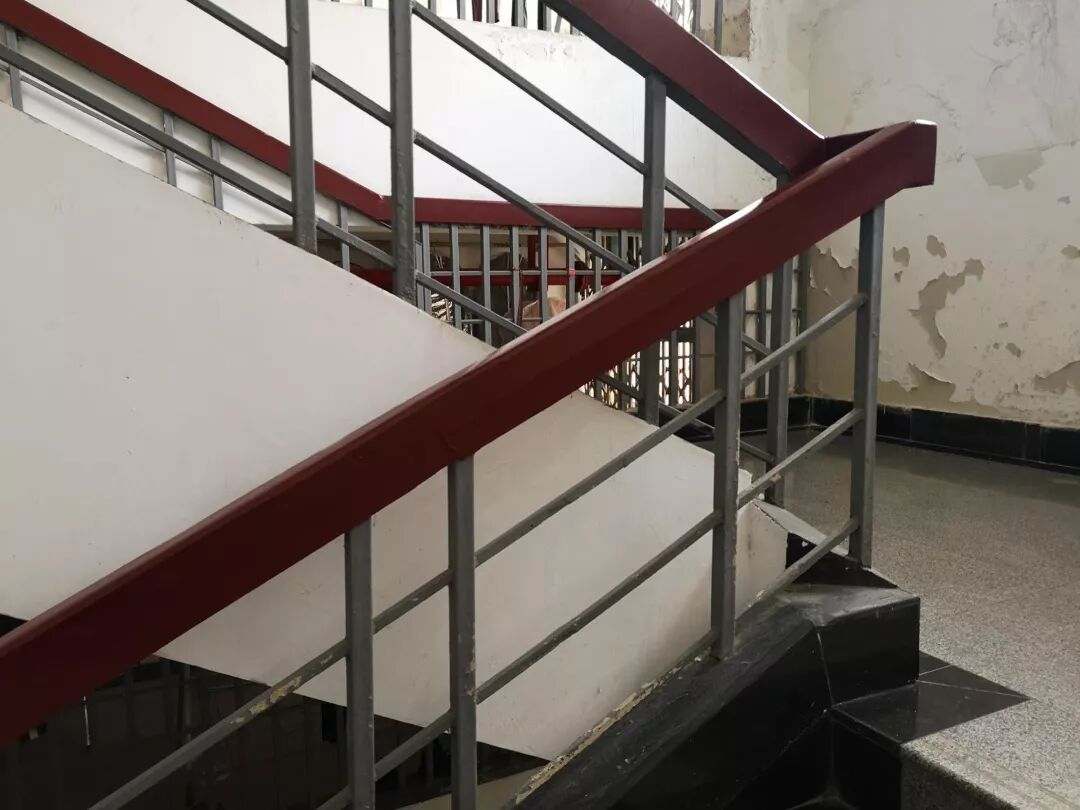

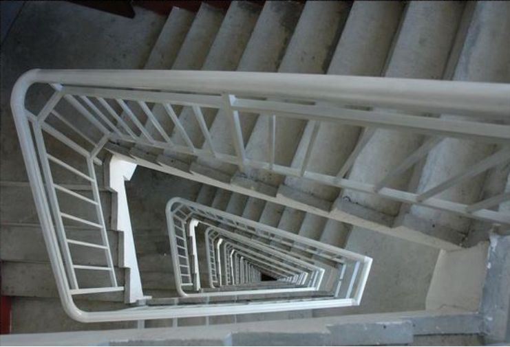

栏杆扶手
紧急情况下的安全保护构件。
楼梯在靠近梯井处应加设护栏,护栏有栏杆和栏板两种,顶部设扶手。
梯井
▲梯井是指由楼梯梯段和休息平台内侧围成的空间。
▲梯井是用于消防需要,着火时消防水管从梯井通到需要灭火的楼层。

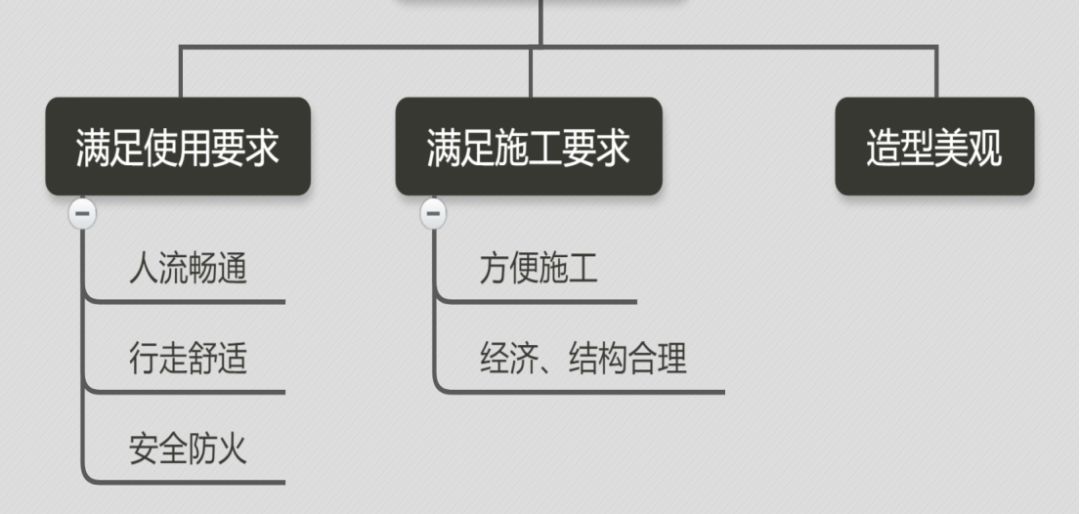

楼梯的设计要求

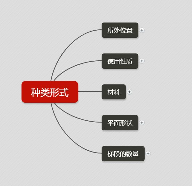

楼梯的种类与形式
使用性质

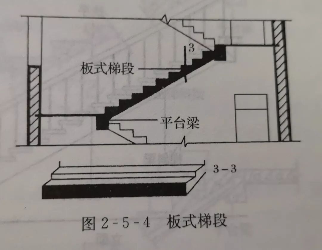

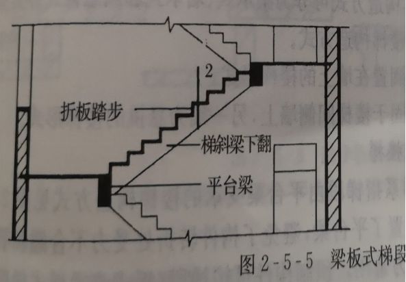

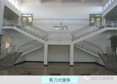

按梯段结构方式分类
①板式梯段
②梁板式梯段

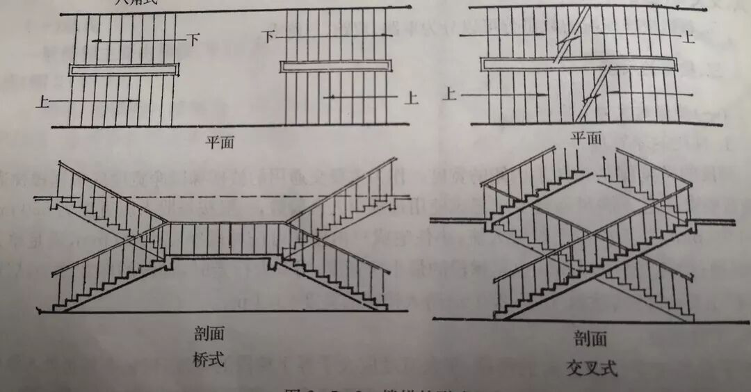

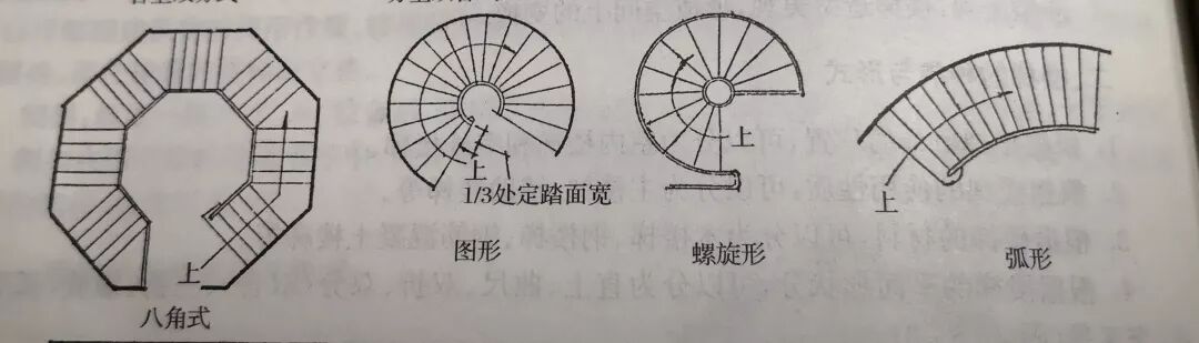

种类类型
图形

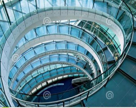

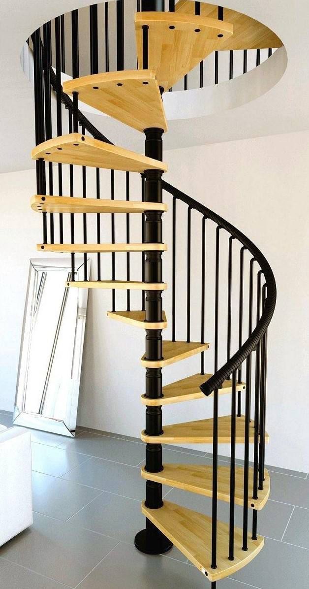

螺旋形
弧形
梯段的数量

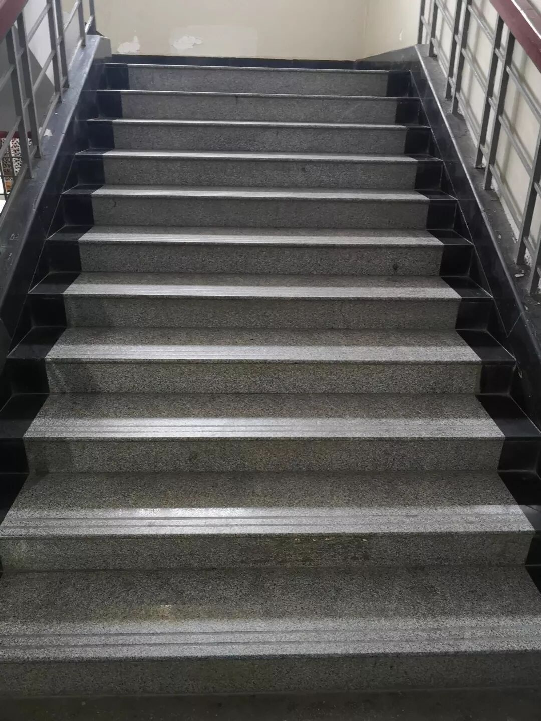

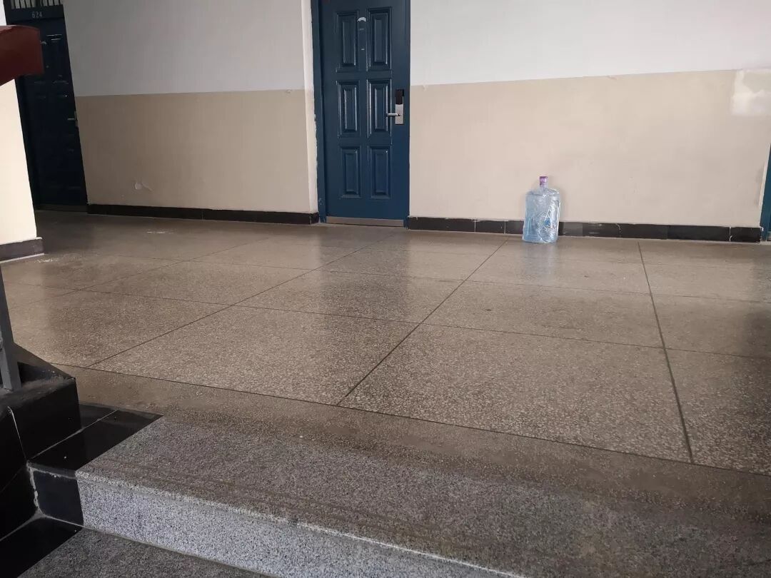

台阶
step
台阶
▲一般宽取300——400mm,
   高取值不超过150mm
▲其宽度一般不小于1000mm,为利于排水,其标高低于室内地面30~50mm,并做向外3%左右的排水坡度。

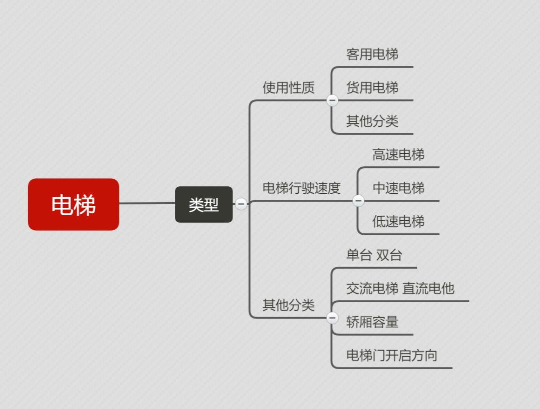

电梯
elevator

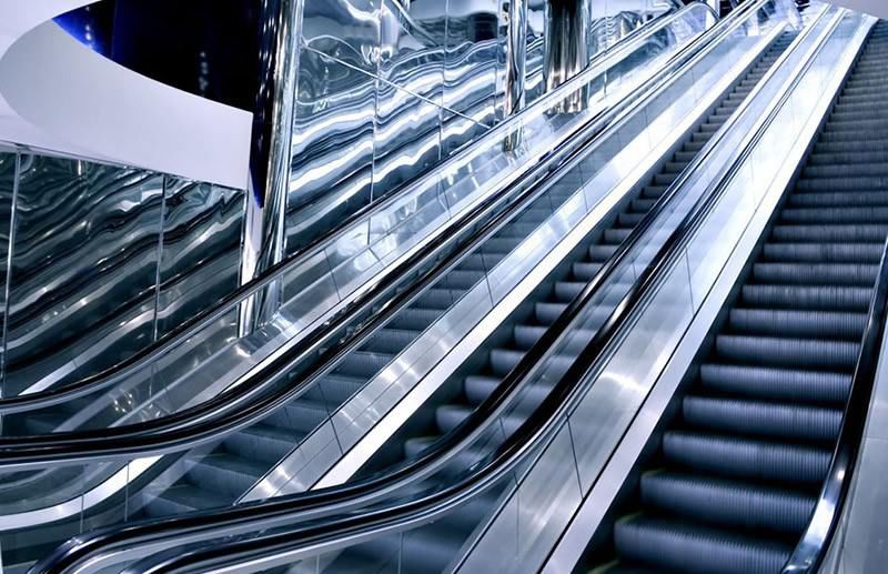

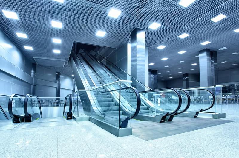

自动扶梯
escalator
