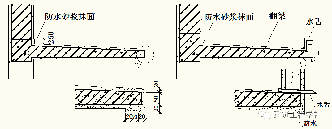

二、雨篷
雨篷是设置在建筑物外墙出入口的上方用以挡雨并有一定装饰作用的水平构件。雨篷的支承方式多为悬挑式,其悬挑长度一般为0.9~1.5m。按结构形式不同,雨篷有板式和梁板式两种。板式雨篷多做成变截面形式,一般板根部厚度不小于70mm,板端部厚度不小于 50mm。梁板式雨篷为使其底面平整,常采用翻梁形式。当雨篷外伸尺寸较大时,其支承方式可采用立柱式,即在入口两侧设柱支承雨篷,形成门廊,立柱式雨篷的结构形式多为梁板式。
雨篷顶面应做好防水和排水处理。通常采用防水砂浆抹面,厚度一般为20mm,并应上翻至墙面形成泛水,其高度不小于250mm,同时,还应沿排水方向做出排水坡。为了集中排水和立面需要,可沿雨篷外缘做上翻的挡水边坎,并在一端或两端设泄水管将雨水集中排出。
