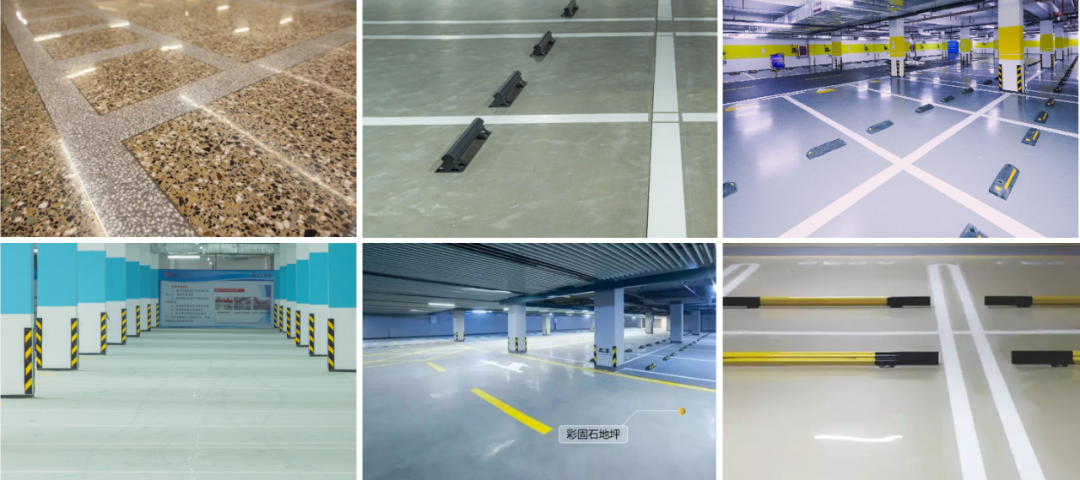

地库地坪常见材料
停车场流量大、磨损大,传统的混凝土车库地面经过长时间碾压会起皮、起尘,极易出现地下停车场普遍存在的灰尘颗粒多等问题。
地下车库的地坪需要具有耐磨、耐水耐油抗渗透、抗冲击、使用寿命长的特点。
根据每个地库成本不同的要求,常见的地坪面层材料做法有:细石混凝土地坪、环氧地坪、耐磨地坪、金刚砂耐磨地坪、水磨石地面、混凝土密封固化剂、部分石材铺装等几种做法,各有特点。

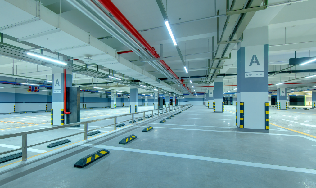

环氧地坪
随着近年来的推广和发展,环氧车库地坪得到了更广泛的应用,使得更多的住宅项目的地下车库洁净无尘、防滑耐磨、明朗美观。

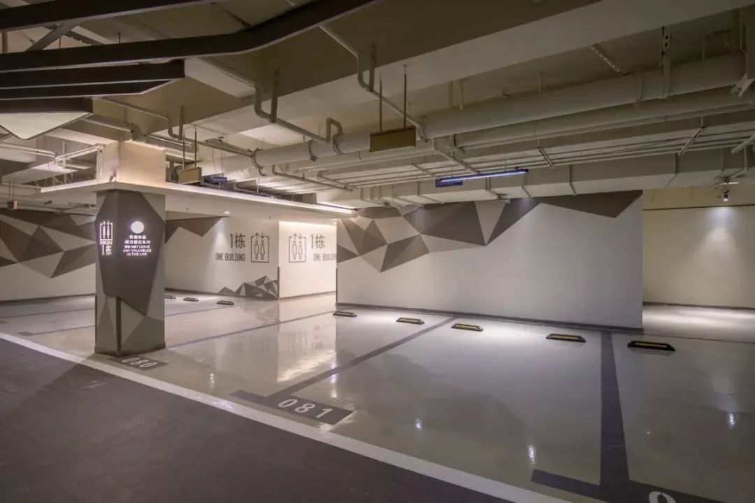

印江州·珹印地库实景图

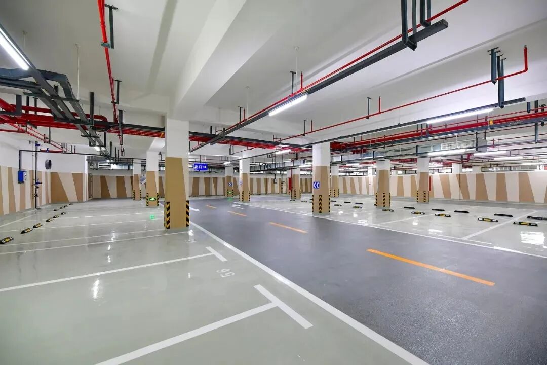

环氧地坪常用于地库内行车道部分及出入口坡道。可以起到防滑以及一定程度上消除轮胎与地面摩擦产生的噪音。
皱面防滑地坪,同样具有一般地坪的优缺点,并且有防滑效果,不影响清洁地面,并且在客户认知上认为相对不伤轮胎,但其防滑能力不如环氧沙粒防滑地坪。
最终在实际项目中,可根据实际需求,在不同部位使用不同厚度及纹理,最终形成一个完整的方案。

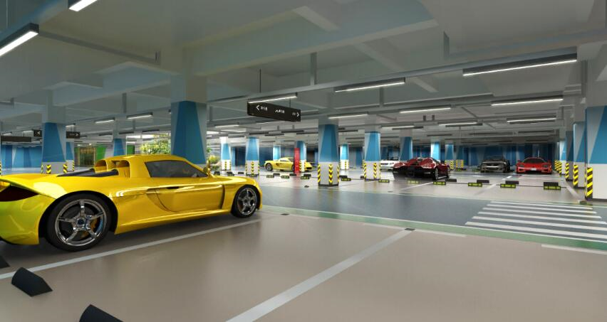

融创杭州兰溪大观地下车库采用了国内一线商业地产标准,即车位和车道采用两种耐磨环氧地坪,不仅光滑亮丽,而且耐磨性好。

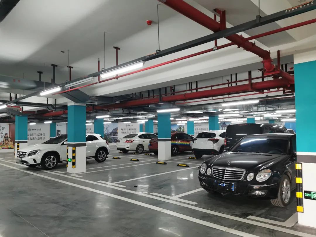

昆明东原·璞阅 地下车库空间(环氧橘皮车道)
西安招商雍景湾 地下车库

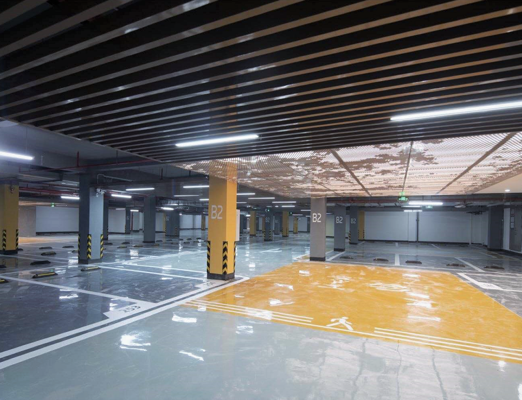

天玑幻影地下车库的环氧地坪采用自流平工艺,厚度和平整度都拿捏得恰到好处。
麓湖天玑幻影地下车库 实景图

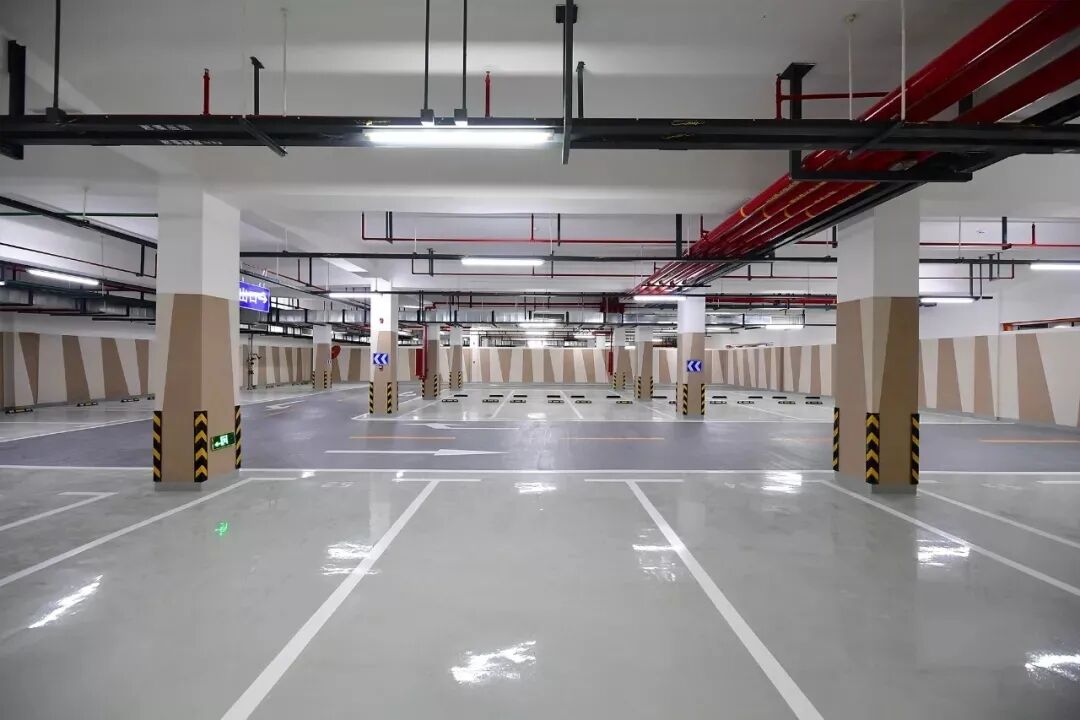

润富国际花园地下车库地面多为环氧树脂地坪,耐磨、抗碾压、防渗透,自流平呈现效果更佳,造价更高。
润富国际花园地下车库实景图

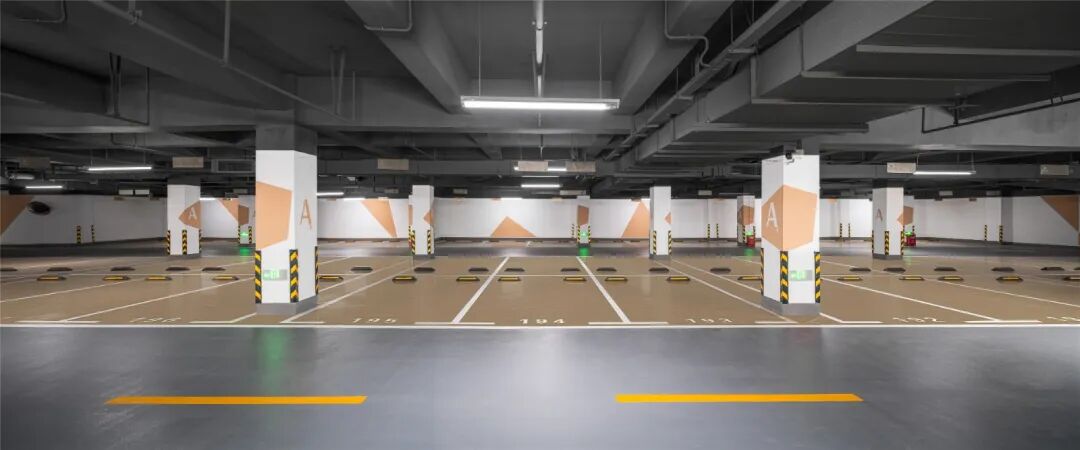

绿城九龙仓·柳岸晓风车库停车位的墨绿色环氧地坪漆,看上去是非常大气整洁的。
绿城九龙仓·柳岸晓风 实景图

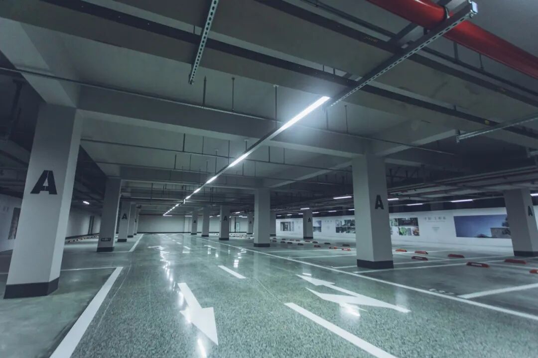

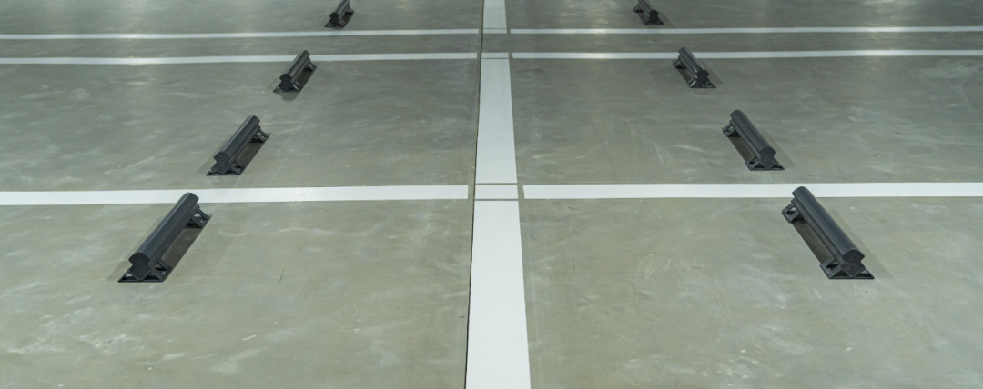

金刚砂耐磨地坪
金刚砂耐磨地坪又称硬化耐磨地坪或彩色耐磨地面,系在初凝的混凝土表面上均匀布撒一种掺有耐磨骨料的水泥干混材料,经压抹使其成为一个整体,从而获得一个具有一定耐磨层厚度的水泥本色或彩色地面。
分为非金属硬化耐磨地坪和金属硬化耐磨地坪,两种硬化耐磨材料是由高标号特殊水泥和非金属矿物骨料(或金属矿物骨料)及多种特殊添加剂组成,在水泥或混凝土浇筑过程中掺入金刚砂或其他骨料,整体凝固而成。由于金刚砂等骨料硬度极高,所以硬质地坪坚硬、耐磨、平坦无缝。

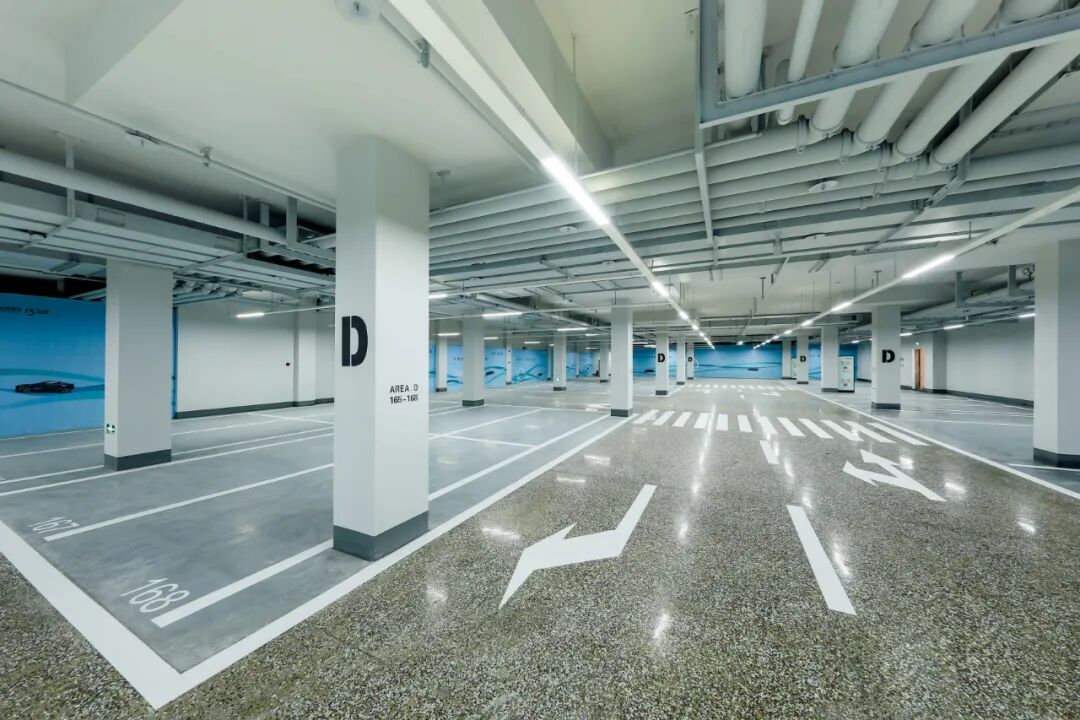

苏州永威·友新路999号的网红车库产品,选材方面,停车位选用金刚砂耐磨地坪,行车道选用静音效果更佳的水磨石,众多匠心细节无一不体现永威地下“双层网红车库”为业主生活所带来的精致体贴。
苏州永威·友新路999号|地库实景图
