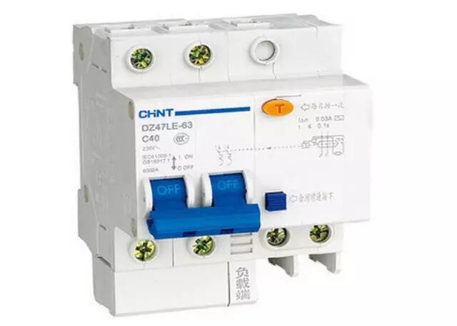

二哥
漏电保护开关
接地保护装置
漏电时可自动
切断电源
带漏电保护功能
的空气开关

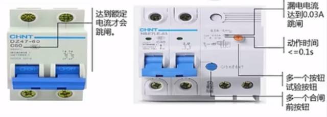

怎么分辨它们
其实不难
1. 外观结构不同
漏电保护开关多2个按钮
试验按钮  及  合闸前按钮
2. 动作电流不同
空气开关启动电流大
漏电开关启动电流小
3. 漏电保护开关上还印有
动作时间的数值

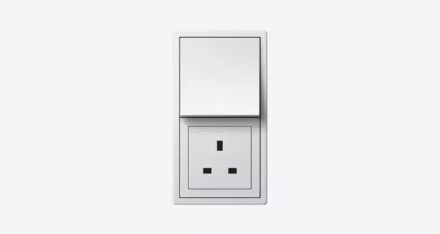

面板开关
实质控制家电的电源
手动操作
不会自动跳闸
分类
不带插座
额定电流10A,一般用于照明
带插座
一般用于空调、冰箱、洗衣机或其他移动家电
额定电流10A或16A

漏电保护开关三处装
1. 进线入户的总开关应使用漏电保护开关
2. 潮湿场所的线路一定要装
3. 带金属外壳的电器线路一定要装
