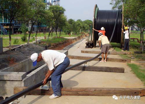

 首先电缆从厂家出货,都是一盘一盘的。考虑到自重及运输各方面的因素,10kV电缆通常一盘都在600米内。

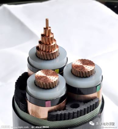

        工程中最常见的10kV电缆是YJV22-8.7/15kV高压电缆系列,今天我们举例为YJV22-8.7/15kV-3*70mm2,是配网工程中最常遇到的类型。YJV22-8.7/15kV-3*70电缆代表的意思为:1、YJ--交联聚乙烯绝缘。2、V--聚氯乙烯护套。3、22--钢带铠装。4、8.7/15kV--额定工作电压8.7/15kV。5、3*70--三根导体、截面积70平方毫米。
电缆截面图如下:

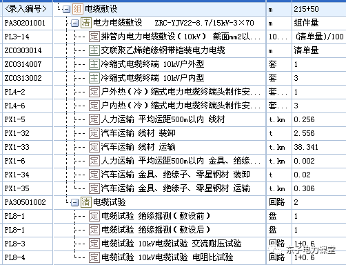

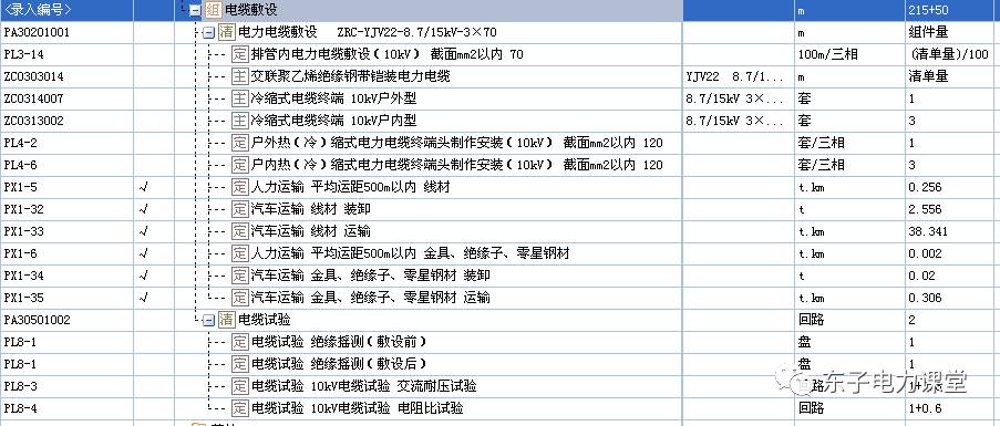

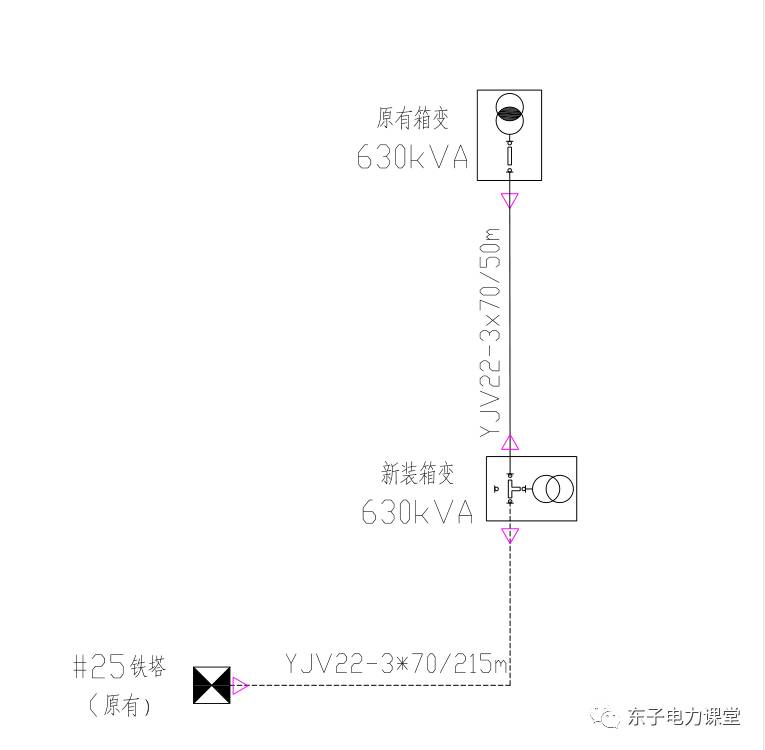

     一、下面来看一个简单的例子,从原#25铁塔出线一条YJV22-8.7/15kV-3*70电缆215米至新增箱变,再从新增箱变敷设一条YJV22-8.7/15kV-3*70电缆50米至原有箱变。简单的系统图如下:
 (1)图纸中可以看出,有2条YJV22-8.7/15kV-3*70电缆总长215+50=265米。

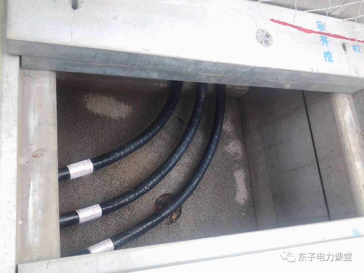

 (2)一条电缆默认有2个电缆终端头,此工程有3个户内3*70电缆终端头,1个户外3*70电缆终端头(#25塔)。
 (3)2条电缆均需要做电缆试验。
 (4)箱变不在此次讨论,后续会补。

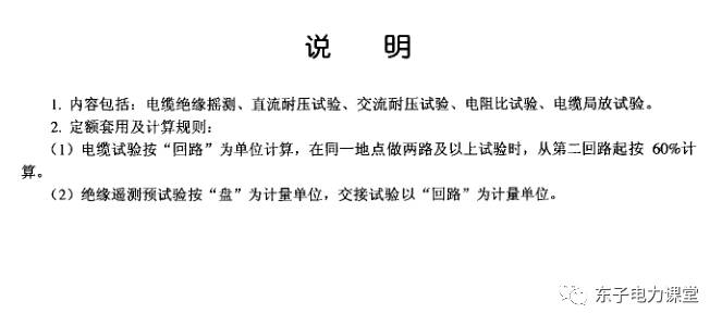

 (1)敷设前,敷设后都要测绝缘电阻,计量单位为盘。
 (2)按照定额说明,在同一地点做两路及以上试验时,从第二回路起按60%计算。
 (3)2段电缆都可以在新增箱变处做试验,故电缆试验回路为1+0.6
设置好运输,最后形成的组合件如下:
