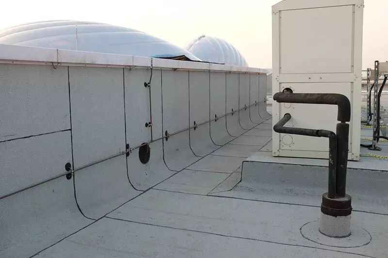

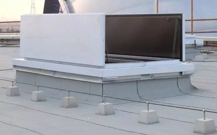

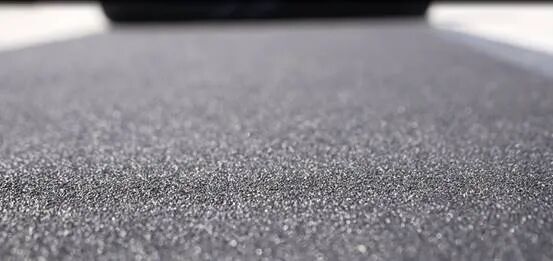

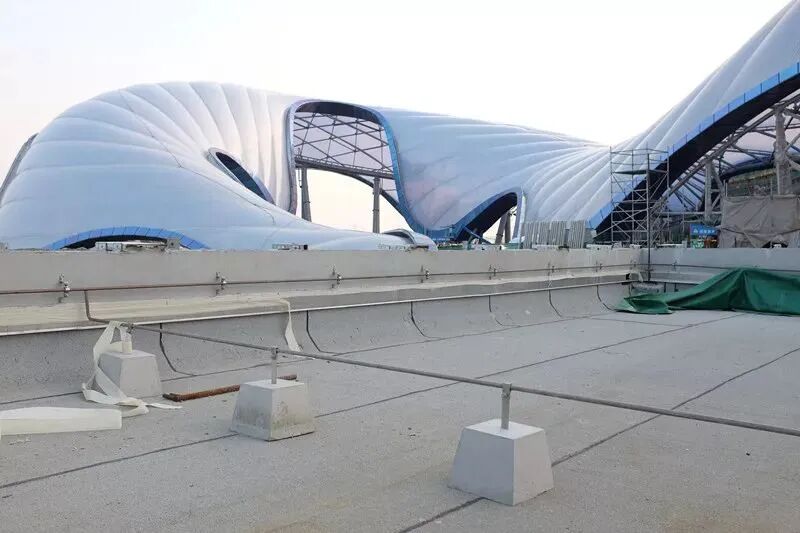

页岩面SBS防水卷材是采用SBS改性沥青为主要原材料的防水卷材,也是屋面防水工程中应用较为广泛的一种材料。那么,它有哪些优势呢?小编带大家了解一下SBS防水卷材的优势。
首先,页岩面SBS防水卷材是严格经过选材、配料、共熔、侵渍、复合成型、卷曲等工序加工制作而成的,属于高优产品,具纵横向拉力、延伸率好、韧性强、耐低温、耐老化、耐紫外线、耐温差变化等优良性能。。其次,这款页岩面SBS防水卷材抗拉强度高,延伸率大,不会因基层形变的外力影响到防水效果。而且,这款页岩面SBS防水卷材采用了优质弹性体(SBS)改性剂,改善了材料对温度的敏感性,卷材本身的耐老化性、抗氧化性都有所提升,使用寿命更长。
市场上价格低廉的岩片sbs防水卷材不具有以上产品性能,大多采用价格低廉的复合布为胎基,劣质沥青、废橡胶、废油混合加工而成的。这样的卷材如果直接暴露在外面,半年后开始老化,耐用年限基本不超过2年,而且易变形,易撕裂,无韧性。高温下劣质防水卷材会发生流淌现象,出现刺鼻气味,影响生活环境质量。

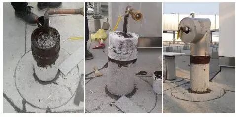

①用热熔喷烘烤熔融卷材粘结面。
②卷材与基层可以全粘,也可点粘或条粘,面积以坡度大小定,.小粘接时,应先烘干烤页岩的一面至沥青熔融并覆盖页岩面后,再烘烤与其搭接的卷材。应随烘烤、随压实。搭接边处必须有多余沥青挤出。
③卷材长边搭接,满粘法不小于70mm,空铺、点粘和条粘时不小于100mm;短边搭接,满粘法不小于100mm,空铺、点粘和条粘时不小于150mm。采用双层做法时上下两层卷材应错开1/3或1/2幅宽,不同缝。
④在屋面阴阳角、天沟、雨水口、屋脊、搭接和收头节点部位,不允许存在皱折、空鼓、翘边、脱层和滑移等现象。
