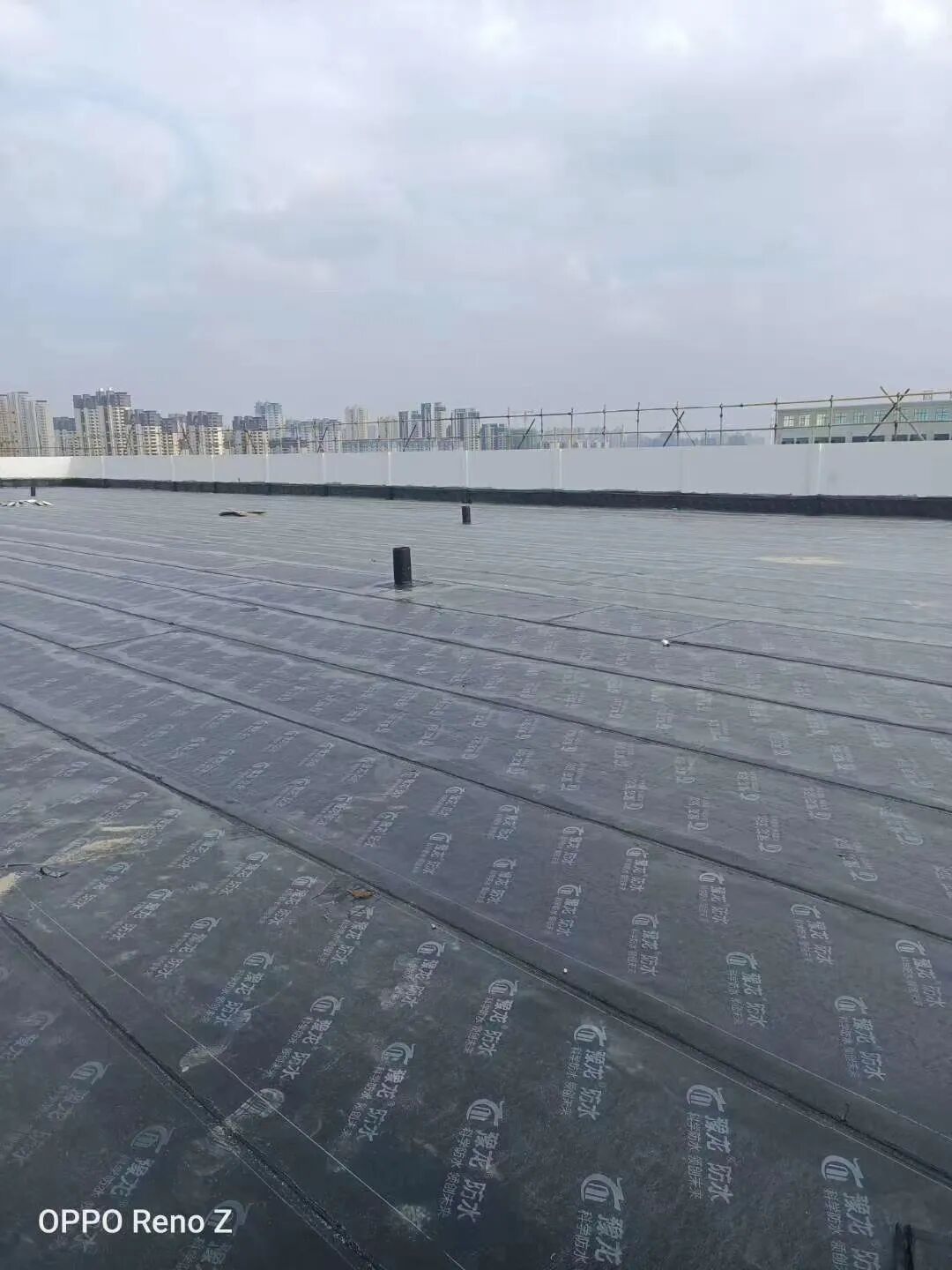

屋面防水工程出现渗漏的原因较为复杂,相互之间也具有协同效应。除了防水设计不合理这一先天不足外,还有以下一些主要因素导致防水工程质量最后不能满足使用功能要求。
1、基层缺陷

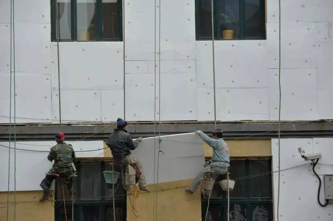

屋面基层不符合防水层施工要求或出现非预期变化,导致防水层失效。防水材料属于辅助性材料,不具有结构性,当基层出现非预期变形时很难抵御基层形变,导致防水失效。基层变动情况较多,常见的有基层施工后产生的施工裂缝、建筑物长期使用中造成的结构变形缝、温差导致的膨胀收缩缝等(图1)。与防水层接触的保温层、保护层等出现缺陷也会影响防水效果,见图2。
图1基层变形导致各种缝图
2保温保护层缺陷

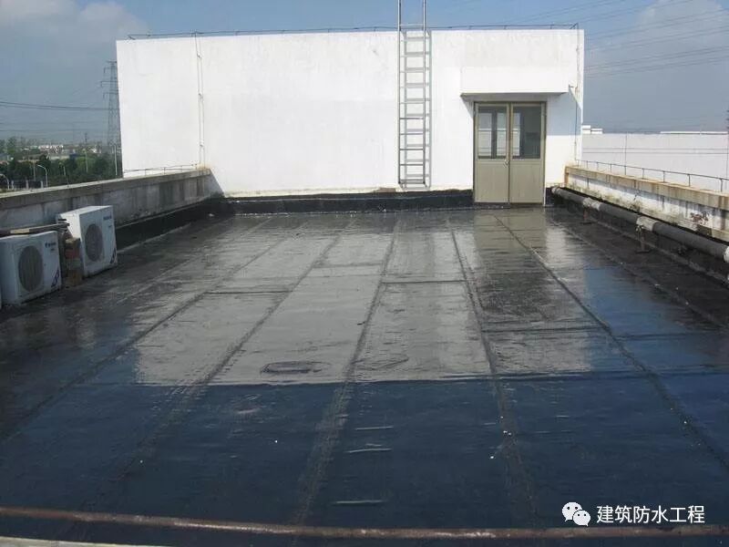

3、材料耐久性缺陷
屋面防水层若外露使用,会直接遭遇极端气候的考验,如酷暑、极寒、暴雨、暴雪、冰雹、狂风等,同时由于区域特点,还可能遭受酸雨、盐雾等侵蚀。材料耐久性缺陷指的是合格防水材料在外界因素的综合影响下过早地老化而丧失防水功能,见图3。从防水工程质保期的角度考虑,需要选用符合实际情况的耐久性好的防水材料。
图3材料耐久性缺陷
