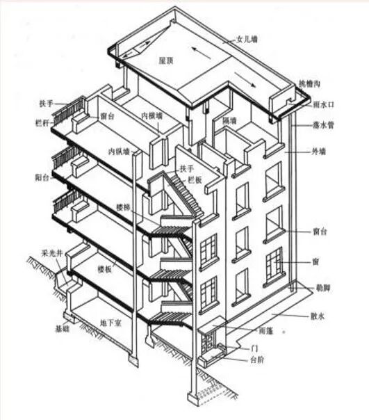

     房屋建筑是供人们日常居住、生活和从事各类公共活动的建筑,通常由基础、墙体和柱、楼地层、屋顶、楼梯、门窗六个主要构造部分组成,这些组成部分构成了房屋的主体,它们在建筑的不同部位发挥着不同的作用。

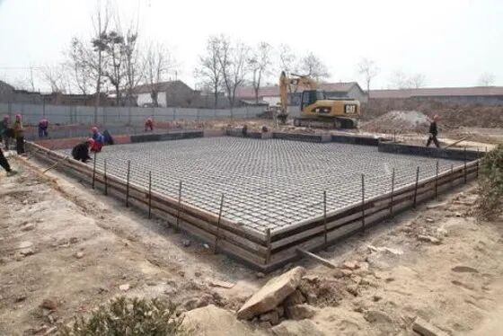

        建筑物的构造组成—基础
     基础是建筑物最下面埋在土层中的部分,它承受建筑物的全部荷载。基础是建筑物的重要组成部分,是建筑物得以立足的根基。
     要求:基础应具有足够的刚度、强度和耐久性,要能耐水、耐腐蚀、耐冰冻。

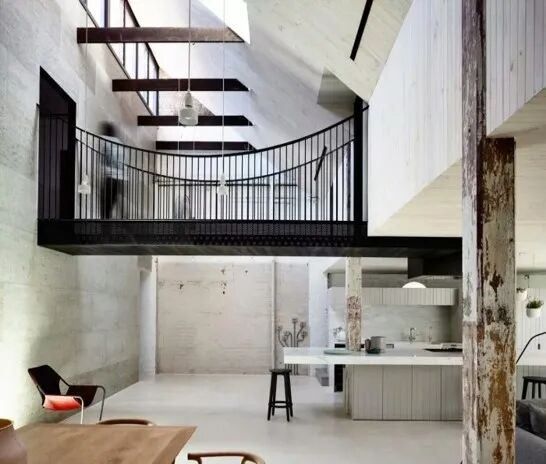

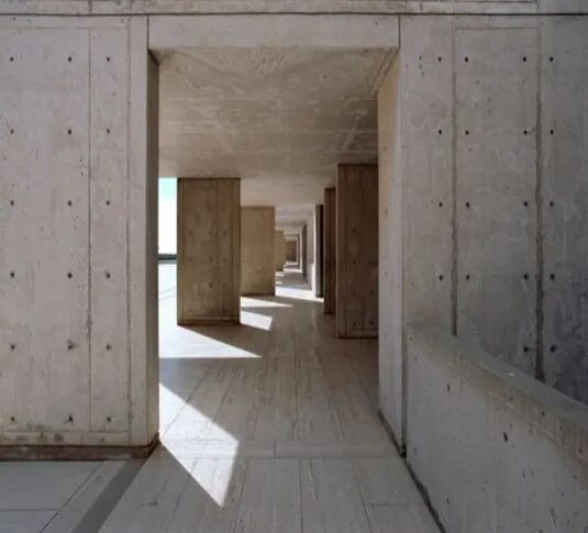

     柱是建筑物的竖向承重构件。
     按构件类型分类:框架柱(KZ)、转换柱(ZHZ)、芯柱(XZ)、梁上柱(LZ)、墙上柱(QZ)。
     按所处位置分类:  角柱、  边柱、  中柱。
     作用:多用来 装饰、划分和 界定空间的,在某些建筑中可以起到提示空间性质的作用。
     比如罗马柱就是室内装饰的常用手法,一系列的柱廊可以形成很强的序列感,也是建筑中常用的外立面设计手法。

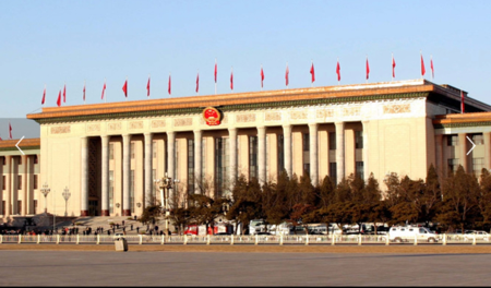

     在有浓重的政治或纪念意义的建筑中,常常会用高大厚重的柱子来表达出庄重严肃的气氛,比如人民大会堂。

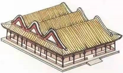

     屋顶是建筑顶部的承重和围护构件。屋顶一般由屋面、保温(隔热)层和承重结构三部分组成。
     要求:屋面和保温(隔热)层应具有足够的强度、刚度和抵御自然不良因素的能力,还应能防水,排水与保温,其承重结构应具有防潮、防水等功能。

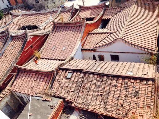

巴洛克风格
勾连塔屋顶

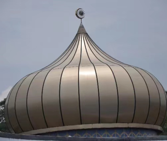

清真寺风格
     屋顶又被称为建筑的“第五立面”,对建筑的形体和立面形象具有较大的影响,屋顶的形式将直接影响建筑物的整体形象。

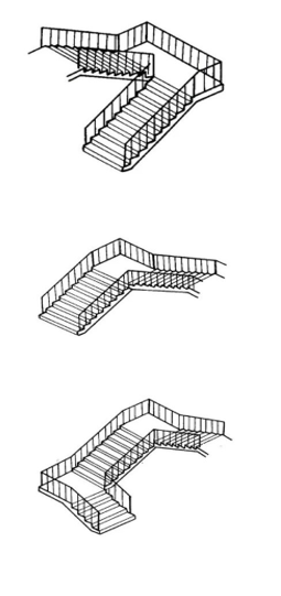

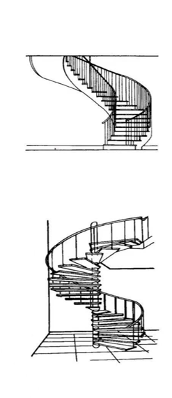

建筑物的构造组成—楼梯
     楼梯是楼房建筑中联系上下各层的垂直交通设施。
     作用:供人们上下楼层和紧急疏散时使用。
     要求:应坚固、安全,有足够的疏散空间。在宽度、坡度、数量、位置、布局形式以及防火性能等诸多方面均有严格的标准。
螺旋楼梯

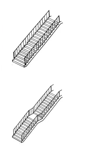

直跑楼梯
折跑楼梯
     目前,许多建筑的竖向交通主要靠电梯、自动扶梯等设备解决,但楼梯作为安全通道依然是建筑不可缺少的组成部分。

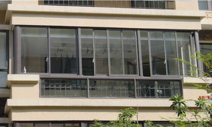

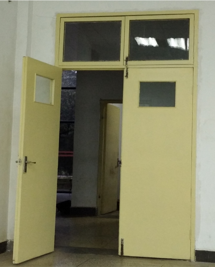

      门联窗是门窗的一种特殊类型。
     主要功能:增加室内采光强度、打造良好的室内环境、更符合人们的生活起居要求。

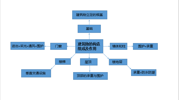

    总结
知识导图
来源:湖经工协
知识点:建筑物的构造组成及作用
