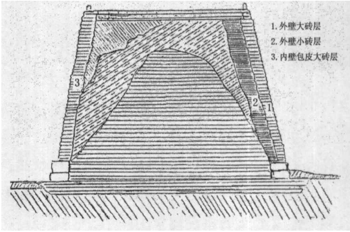

北京内城城垣墙身外壁的大小城砖层
筑城的砖都是实心黏土砖。按加工黏土的工艺精粗不同,大体分澄泥城砖、停泥砖和沙滚砖三类。此外,它们还按照不同的规格、不同的产地等等分为新样城砖、旧样城砖、大号城砖、二号城砖、临清城砖等等。城砖的规格有定制,比如明代大城城砖规格为长47~49、宽23~24.5、厚11.5~13(厘米);清代官窑的一般规格澄泥砖为480x240x112毫米,停泥砖为480x240x128毫米,沙滚砖为240x120x48毫米,另有大量沙滚砖为281.6x144x64毫米和304x150.4x64毫米。但实际城砖的规格无定制,每个城的用砖尺寸都有差异。同一时代窑口不同,尺寸也有异;同一城池不同时代修缮补砖,尺寸的差异就更普遍了。

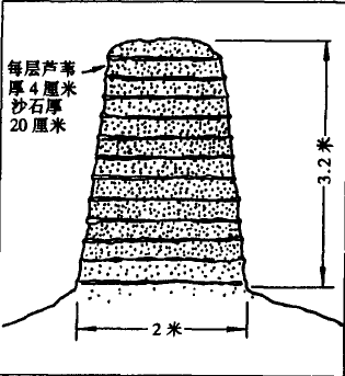

芦苇固土

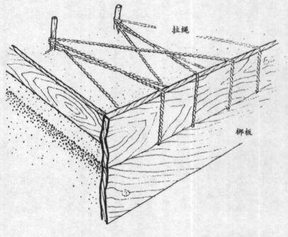

版筑是将夯土体的四周用板或椽子加以限制,以防夯打时土体散落。版筑技术应用的直接结果,就是城垣的坡度明显得以加大,大大增强了其防御功能。版筑的工具有打墙板、椽子、插杆、立柱等等。“桢干,植木以筑墙”(《事称绀珠》),说的就是版筑的桢杆筑法。“桢”是筑斜收墙的端模板,形状与墙的断面同;“杆”是圆木,用来作筑墙的侧模板,宋代称为“膊椽”。桢放置于两杆之间,用草绳把相对两面的杆连接缚紧,填土夯筑,然后割断草绳,把杆上移,再缚紧后夯土。每夯一层称一“步”,逐步上移,直到所需高度,即成一“堵”墙。接着把其中一桢侧移,利用已筑成墙的一端代替另一桢,继续夯筑第二堵墙,逐堵接续,直至所需长度为止。

古代城墙夯筑法
砖砌墙的垒砌形式多为几层平砖顺砌之后,砌一层平砖丁砌。一般常可见到的是每层平砖三顺一丁(三七缝)、二顺一丁、一顺一丁(工字、十字)等等砌法,而城墙外表以砖包甃又多采用“梅花丁”式砌合法(即每皮一顺一丁式),这种砌法适合于外皮用整砖里面用土坯或碎砖填充,可节省用料。城墙的外包城砖并不仅仅是薄薄的一层壳,而是由好几层砖构成的;在有些城墙外皮塌坏的地方,有时甚至可以看到多达七、八层的砖体。砖砌城墙用石灰或白灰作灰浆,青砖城墙露出白色的灰缝,十分美观。砌砖之时,墙面有侧角,即是砖墙表面从下至上都向墙内倾斜,因此砖块层层砌出露凿于墙面中”。从汉代局部砖砌城墙到清代对城墙进行整体包砖砌筑的处理,这个过程使今天我们所见的砖砌城墙更为美观、坚固。
