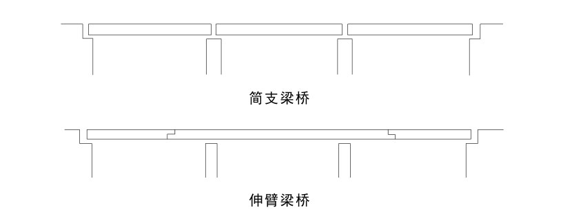

(一)简支梁桥
简支梁桥的主梁简支在墩台上,各孔独立工作,不受墩台变位影响。

(二)伸臂梁桥
伸臂梁桥在受力上有了大大的提高。各孔之间不在是单独的受力,成为一个整体,整座桥一同受力。而将它们联接起来的关键部位就是支撑部位。一般的做法是在桥墩上用圆木或方木纵横相隔叠起,然后由岸边或桥墩上层层向河谷中心挑出,借伸臂作用,用短梁造成的长跨桥,犹如古建筑中的层层斗拱。

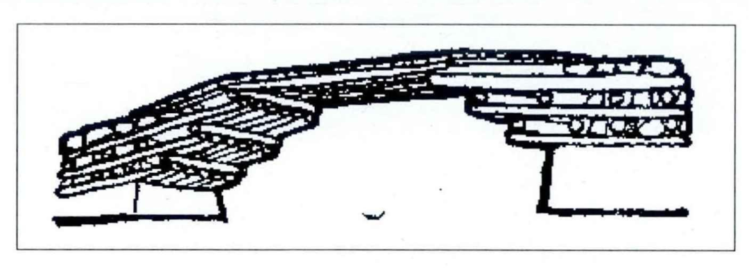

单向伸臂梁桥

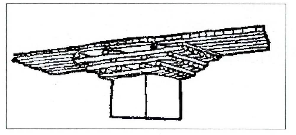

双向伸臂梁桥

木伸臂梁桥是在桥墩上用圆木或方木纵横相隔叠起,然后由岸边或桥墩上层层向河谷中心挑出,借伸臂作用,用短梁造成的长跨桥,犹如古建筑中的层层斗拱。
