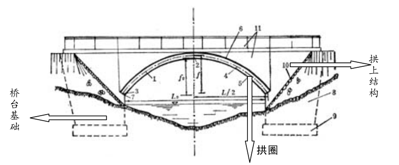

拱桥是由上部结构及下部结构两大部分组成。拱桥的桥跨结构是由拱圈及其上面的拱上建筑所构成。拱圈是拱桥的主要承重结构。由于拱圈是曲线型,人和车辆无法直接在弧面上行使,所以一般将其做成有台阶的高拱形式或是在桥面与拱圈之间填充材料,用以传力,现代称为拱上结构。
拱桥的基本组成

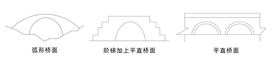

(1)桥面
古代的桥梁以通行人和畜为主,载重一般不大,桥下经常要满足通航要求,所以单孔拱桥的桥面一般做成较陡的形式,配以阶梯。
明清的许多古桥由于通行能力的加大,以及交通方式的改变,很多桥面都改建成了“平直”的形式,现在都称为上承式结构的拱桥,也就是桥面在拱的上部。因此古代桥梁的桥面有三种形式:弧形桥面、阶梯加上平直桥面、平直桥面。
平直桥面之所以平直,是因为在桥面和拱圈之间填充了传递荷载的结构物,所以可以做成平直的桥面,利于车辆通行。但是从物理学角度来解释,阶梯的向上凸的拱型桥使荷载上桥后做圆周或椭圆运动,荷载对桥的压力和做圆周运动向心力的合力等于重力,减少了荷载对桥的压力,所以其实拱型桥的寿命比拱平桥的寿命长还要长。
(2)拱圈
拱圈是石拱桥的主要受力部件。古代石拱桥的主拱圈通常做成实体的矩形截面。常用的拱轴
线有等截面圆孤拱和等截面悬链线拱。所用的石料有料石、块和片石等。
(3)拱上结构
对于平直桥面或者是弧形桥面来说,需要在桥面系和拱圈之间填充能传递力的构件或填充物,这些构件或填充物统称为拱上结构。一方面这些拱上结构越多、越密实,桥梁就越坚固,但另一方面,又增加了拱桥的自重,而降低了拱桥的跨越能力。中国古代桥工非常重视拱上填料在结构上的作用,对于填土的填料、夯实都有严格的规定,使整个拱在受力特征上近似于符合材料构成的变截面梁,很多拱桥破坏后残余半孔而不坠就说明了这个问题。
对于古代拱桥,若从大拱肩上的虚实情况来分,也就是从拱上有无填充物来分,又可有实肩拱和敞肩拱的区别。实肩拱,又被称为实腹拱,即在大拱肩上不设小拱。这种拱桥被称为实肩式或实腹式拱桥。敞肩拱,又被叫做空腹式拱,即在大拱的拱肩上建筑小拱。这种形式的拱桥,被称为敞肩式或空腹式拱桥。实腹式拱上建筑由拱腔填料、侧墙、护拱和桥面系等部分组成,一般适用于小跨径拱桥。空腹式拱上建筑最大的特点在于具有腹孔和腹孔墩。

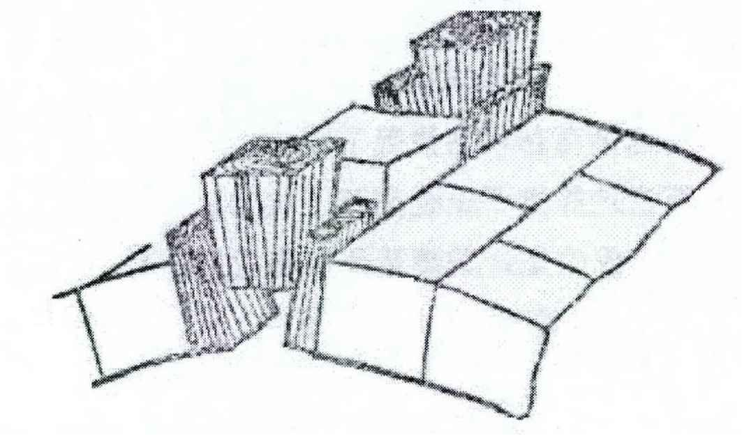

尖拱?即石拱桥合拢技术?将硬木楔用木锤锤打入龙口?使各拱石逐渐逼紧?两边陇起?脱离拱架。拱桥的尖拱技术只适宜于横联砌筑的石拱桥。若硬木楔下而两边并不拢起?则尖拱失败?必须拆卸重砌。尖拱失败的原因有很多?如变形、破裂、不密合等。我国古代工匠总结经验?须在相邻的拱脚叉口处将撞券石砌高到净跨的0.9L处?否则尖拱不能成功。券石间的联结有干砌和浆砌两种?干砌对尖拱的影响不大?浆砌时需要三合土有一定的塑性?否则楔紧券石时会使结硬的灰浆压碎?影响整体拱桥的强度。
尖拱示意图
在分节并列式拱桥的施工中?由于拱石存在凹凸卯榫?无法采用尖拱的方法。在拆去垫木后?靠拱石自重下落合拢。当券石没有完全密切砌合时?需要采用压拱的方法。压拱是分段在适当的位置先于拱背压重?密合拱石?再砌筑山花墙和填满拱上填料。
