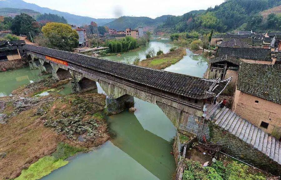

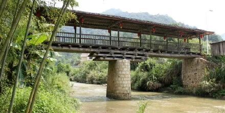

梁桥是我国古代最普遍、最早出现的桥梁,古时称作平桥。它的结构简单,外形平直,比较容易建造。把一根或一组木头架设在跨度不大的沟谷河流两岸,就成了梁桥,然后在桥上建桥屋就成了木平梁廊桥。
另外还有一种是简支木梁廊桥,就是在木平梁桥的基础上,为增加桥跨度,在水中再加木柱、石柱或者桥墩支撑平梁,形成连续的双跨或者多跨,横卧河面。
有的河流跨度较大,为增加桥的承受能力,建桥工匠便在两侧桥堍或桥墩之上用两行至五行的粗大杉木架构成伸臂。这是发展桥跨的一种方式,用桥墩、台上直角相交,层层挑出的木架以职称简支木梁,使桥跨增大。

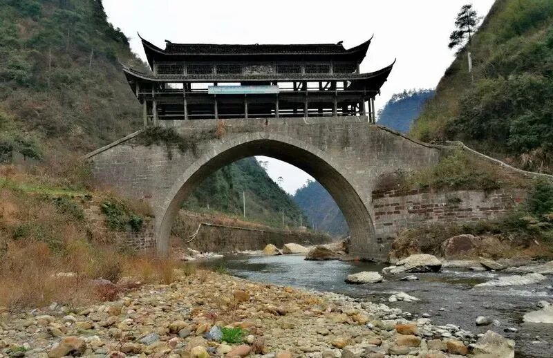

3、石拱廊桥

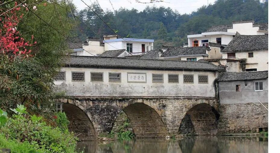

石拱廊桥是用块石砌筑桥拱,以卵石或块石砌筑桥面。在石拱桥上建造木构桥屋。石拱廊桥虽然在建桥工艺上不如木拱廊桥高超,但它比木拱廊桥更耐风雨侵蚀和洪水冲刷,施工维修也较方便,因此受到广大乡民的欢迎。

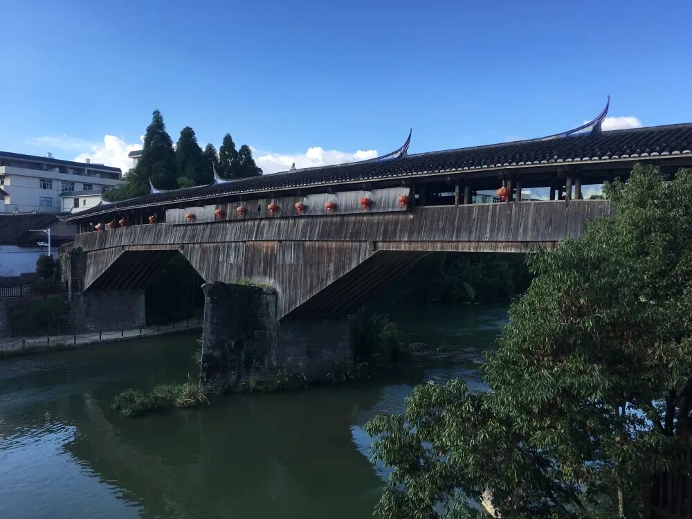

木拱廊桥有若干类型,其中技术含量最高,属于中国独有的廊桥是贯木拱廊桥。从木平粱廊桥到贯木拱廊桥,中间有一个木撑架桥的发展过程。

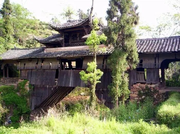

(1)斜撑木拱廊桥
在撑木桥的基础上,古代的工匠们将桥下的水中立柱改为斜撑,斜向撑于岸边。一方面可以避免水下施工带来的麻烦,另一方面也可以增加桥体的净跨度。

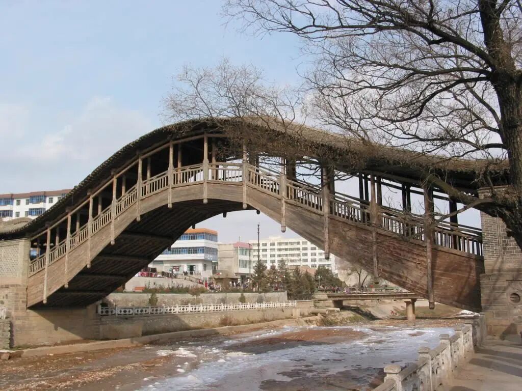

八字撑木拱桥是由几组斜撑和平梁通过水平垂直于桥跨方向的横梁连成,构成八字形拱桥,支撑上面的木平梁,然后再在上面构筑桥面的桥体构造。八字撑拱本身可以承受较大的垂直荷载,但对侧向推力的抵抗较弱,所以桥体一般都建有桥廊屋,一方面可以紧紧压住八字撑拱,增大桥体抵抗水平推力的能力,另一方面对主体结构也起到保护的作用。八字撑木拱桥桥体的主要受力结构可分为木平梁和八字撑拱两大部分。
(3)混合撑木拱廊桥
在八字撑木拱的基础之上,再加另外一套系统撑拱,两套系统共同作用,承担桥面传递的荷载,从而形成木拱桥的主要受力结构。混合撑有多种形式,一种是“八”字撑加“人”字撑,如浙江省新昌县三坑乡廊桥。另一种是双“八”字撑;还有一种是“八”字撑和斜伸臂梁的结合,如四川的群策桥和甘肃的灞陵桥。和八字撑木拱桥相比,由于另外一套受力系统的加入,桥体可以承担更大的负荷,从而可以增加桥的跨度。

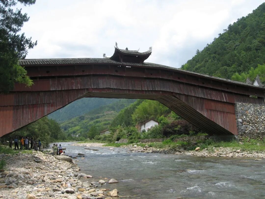

这种贯木拱桥是从北宋画家张择端画的《清明上河图》中描绘的汴水虹桥发展和演变而来的一种形式,这种独特的木拱桥在世界桥梁史上绝无仅有,中国当代桥梁专家唐寰澄先生称之为“贯木拱桥”。
贯木拱桥和混合撑木拱桥相比,木拱桥的三节苗系统和五节苗系统之间的咬接关系非常紧密,相互穿插,形成一个整体共同承受荷载,从而使桥体的整体受力性加强,这种木构拱桥能够最大限度地解决桥体的跨度。

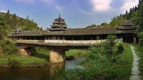

侗族风雨桥的结构形式集亭、台、楼、阁于一身,其外观造型的特点也正是亭、台、楼、阁形态各异、变化多样,然而又协调一致,创造性地与桥廊有机地统一在一起。楼亭飞阁重檐、层叠而上,少则三、五层,多则七层以上,顶部有四角、六角、八角攒尖屋顶形式,或为歇山屋顶形式,或为悬山顶形式。桥廊长而通透,舒展平缓,恰与高峻欲飞的楼亭形成了低与高、静与动、柔与刚的对比,楼亭与桥廊此起彼伏的有节奏的变换,各楼亭既相似又有变化,使得风雨桥富于节奏与韵律。

封闭式廊桥是指廊道两侧空间围合物多而严实,将廊屋内部空间与外部空间完全分割开来,内、外部空间几乎不具有通透性。这类廊桥遮风避雨功能强,但由于视野受限,行走其中人们不能在桥上产生空间的流动感,无法享受“步移景异”的效果。如安徽省歙县许村高阳廊桥,湖北黄梅县五祖寺一侧的飞虹桥为封闭式石拱廊桥。封闭式木平廊桥和木拱廊桥在浙、闵一带廊桥中有很经典的例子。
