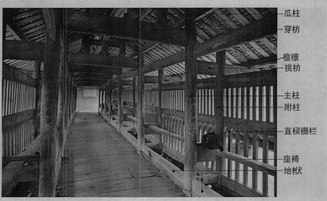

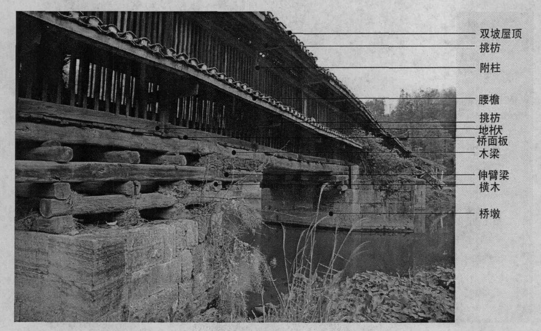

廊桥作为一种因地制宜的特殊建筑形式,在我国有着悠久的历史,先人们利用淳朴的技术和对自然的理解以及最简洁最经济的结构,在我国的建筑史上留下了不可磨灭的印记。廊桥的种类繁多,风格样式各异,构造复杂,构件众多。廊桥构件有桥墩、伸臂梁、横木、木梁、桥面板、地袱、穿枋、挑枋、腰檐、主柱、附柱、瓜柱、双坡屋顶、脊檩、檩、檐檩、板椽、直棂栅栏、座椅和小青瓦等20余种构件。
湖北安化廊桥构造

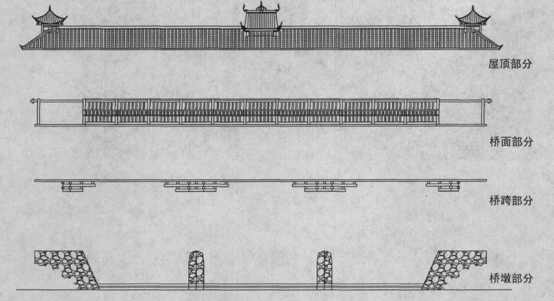

但从廊桥构造体系来看,再复杂的廊桥也可归纳为桥墩、桥跨、桥面和屋顶四个部分或体系。
燕子桥(双伸臂木平梁廊桥)分解图

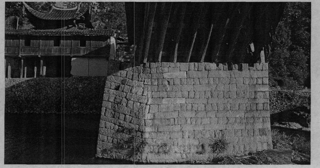

在两孔和两孔以上的桥梁中除两端与路堤衔接的桥台外,其余的中间支撑结构称为桥墩。桥墩分为实体墩、柱式墩和排架墩等。按平面形状可分为矩形墩、船形(尖端形)墩、圆形墩等。建筑古代廊桥桥墩的材料大多就是石料,也有少数木墩。
湖南安化落马桥船形桥墩、福建屏南万安桥船形桥墩

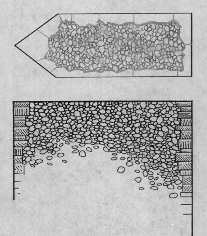

以上均为实体船形墩,此类桥墩被较大型多跨木梁廊桥所广泛采用,具有抗水流冲击力强、结实耐久和取材容易等优点。船形墩一般迎水方向砌成子弹头形状,也叫分水刀,以利于排水减少水流冲击,而另一头则为矩形面,宽大的墙体一如分水刀的有利靠山。船形墩在建造时外围用比较整齐的条块大理石垒砌平整,内部则用大量沙石填实。
船形桥墩平面与剖面示意图

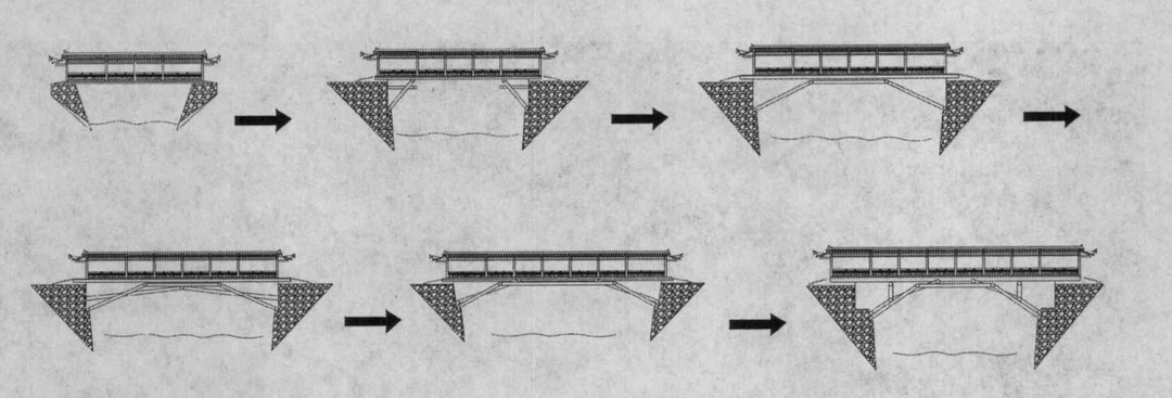

从桥的跨越功能与技术角度看,桥跨部分是桥梁的核心部分。桥跨的形式、材料选择和技术运用,决定着桥的跨度大小。从木平梁、木伸臂梁、八字撑木梁最后到木拱这一桥梁发展进程,就是桥的跨度不断增加的过程,也是桥跨部分不断改进的过程。
桥跨发展进程示意图
在各式廊桥中,简支木(或石)平梁廊桥桥跨结构最为简单,木拱廊桥的桥跨相对比较复杂。此处只对伸臂梁和撑式梁(八字撑、人字撑等)的结构进行分析。

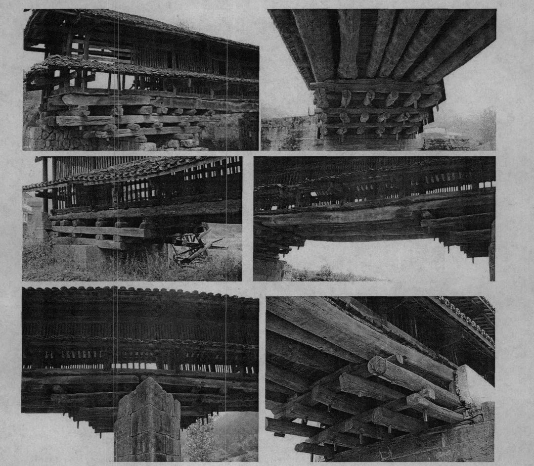

安化木伸臂廊桥桥跨结构

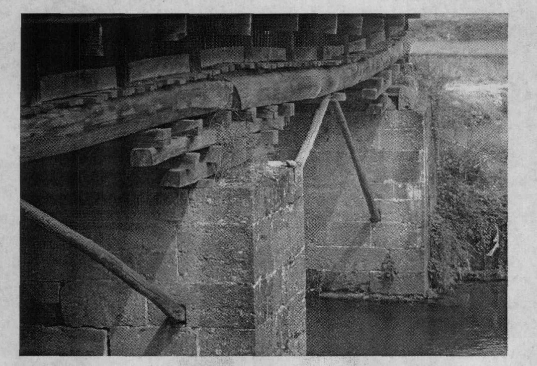

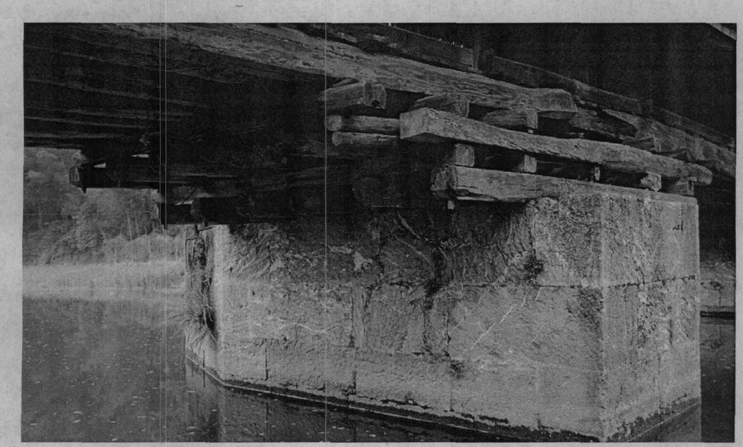

伸臂梁又叫悬臂梁,它与简支梁不同之处是在于主梁与桥墩(或桥堍)之间多了一个连接与支撑系统,即在两侧桥堍或桥墩之上用两层至五层的粗大圆木架构成伸臂,以支撑简支木梁,使桥跨增大。在现存廊桥中大部分木梁廊桥大都采用伸臂梁。
撑式梁桥跨有斜撑、八字撑、人字撑和混合撑等几种形式,其目的其实与伸臂一样,就是增大桥的跨度与桥梁的承载能力。

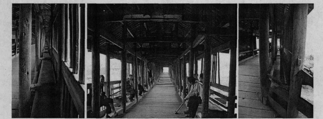

3:桥面系统
桥面部分作为廊桥的一个重要组成系统,它主要包括紧贴桥跨之上供人们通行直接接触到的水平方向的建筑构件,还包括供人们休憩的廊道两侧的条形木板凳构件,以及支撑与压覆这些构件的相关廊屋的梁柱结构系统。桥跨与桥面的关系是一种支撑与被支撑的关系,也是一种被压覆与压覆的关系。对于木质桥面来说,木板铺面是处于桥跨主梁与廊屋梁柱架体系之间,其结构方式有两种。一种是与桥跨主梁垂直平铺安装,桥面板与通道垂直,另一种是桥面板与通道方向一致,即与桥跨主梁平行安装。
安化廊桥的桥面系统

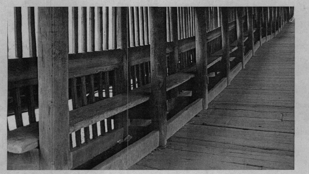

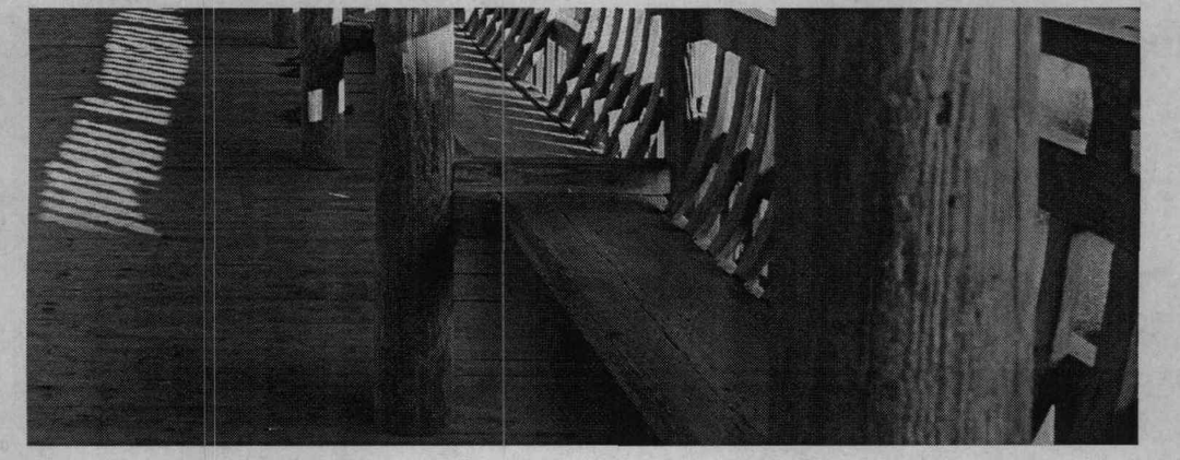

廊桥两侧的条形木板构件,即廊凳或座椅,是桥面系统中的与桥跨主梁平行的离桥路面50厘米左右的供人们休憩的设施,座板宽多在30至50厘米之间不等,长度以取决于前后廊柱的宽度的倍数,安装方式有平放活动式和嵌入固定式两种。
安化思贤桥内平放活动式板凳/屏南万安桥内嵌入式固定板凳
作为桥路面与廊两侧的板凳压覆与支撑的相关构件,即廊屋的梁柱结构系统,不仅是桥面系统的重要框架,也是屋顶的必要支撑结构,与屋顶构成完整的廊屋。桥跨上部的廊、屋、亭、阁统统称为桥屋。以木材为房屋的主要构架是中国古建筑最为重要的特点。木构架有抬梁、穿斗、井干三种不同的结构方式。抬梁式木构架是沿着房屋的进深方向立柱,柱上架梁,再在梁上重叠数层瓜柱和梁,最上层梁上立脊瓜柱,构成一组木构架。在平行的两组木构架之间,用横向枋联络柱的上端,并在各层梁头和脊瓜柱上安置若干与构架成直角的檩。这些檩上除排列椽子承载屋面重量外,檩本身还具有联系构架的作用。穿斗式木构架也是沿着房屋的进深方向立柱,但柱的间距较密,柱直接承受檩的重量,不用架空的抬梁,而以数层“穿”贯通各柱,组成一组组的构架。南方山区廊桥的梁架结构大多采用抬梁式木构架。

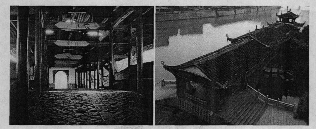

通常是一座桥的屋面分成几段,多样方式组合,作高低错落处理。屋顶曲线和屋檐形式也富有变化。我国古建筑常在屋顶转角处进行特殊处理和创造,屋顶微微向上反曲,形成柔和的凹曲面,而屋檐的相交处突然翘得很高,形如飞鸟展翅,轻盈活泼。这种屋檐形式叫飞檐。把这种形式运用到廊桥上,使桥屋形成了层层叠叠、飞檐翘角的雄伟气势,显得更加壮观,更有生气和活力。有的在桥屋中间和两端高架起悬山式或重檐歇山式的楼亭,有的桥屋还建有牌楼式的桥门,斗拱重叠, 飞檐翘角,气势不凡。
从屋顶外部看,最简单的处理就是双坡覆盖小青瓦,但很多廊桥追求更多的变化,如安化燕子桥两端建庑殿顶,中间建歇山顶。

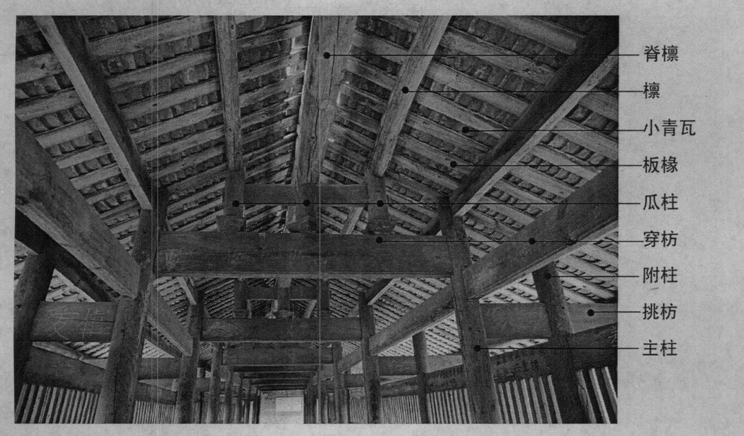

从屋顶内部构造看,在主柱、附柱、瓜柱上采用榫卯结构架上脊檩、檩、檐檩,再在檩间上用竹钉钉上板椽,最后覆盖小青瓦,这是普通双坡顶的构造。对于复杂的屋顶结构就不会这样简单,有的廊桥屋顶支架采用传统建筑中的斗拱结构、气势宏大。
