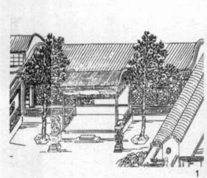

《 园冶》称“:凡园圃立基,定厅堂为主。先乎取景,妙在朝南。[1]”基本上南北园林都遵循这一原则,厅堂一般都是园林中的核心建筑,地位重要,且往往占据最佳的赏景位置。北京私家园林多于院正北设厅堂,通常为三至五间,且多带前廊,屋架高举,最为轩敞。王公府园,正厅常作歇山顶;普通宅园一般为硬山建筑。恭王府园的正堂安善堂为五间歇山,前出抱厦,后堂名蝠厅,平面复杂如蝙蝠形。清代清华园的正堂为前后两厅,中间以廊串联,称“ 工字厅”。礼王园正厅原为硬山,但山墙两侧有贴山廊,轮廓近于歇山,应属于一种折衷的处理手法。半亩园的正堂云荫堂(图1)为一座三开间卷棚建筑,前出一间悬山抱厦。张伯驹先生曾住的似园正堂台基高达 13级,尺度恢弘,两侧各以爬山游廊拱卫,气势不凡。
半亩园云荫堂
引自《鸿雪因缘图记》

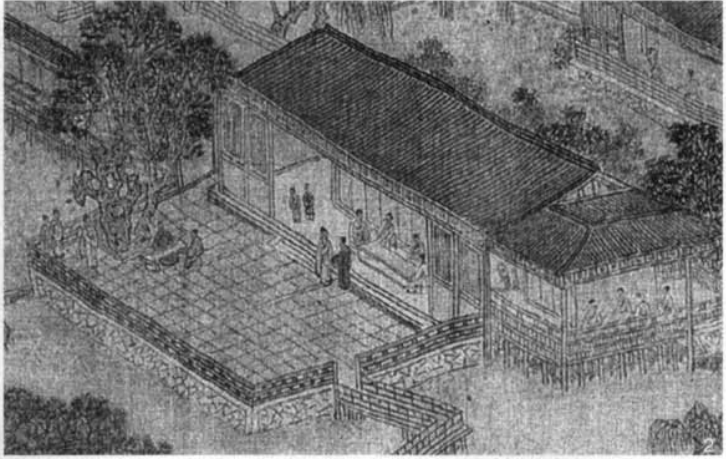

面水的厅堂可在前面筑有临水平台,此手法在江南园林中非常多见,北京园林中也偶有出现,如勺园的勺海堂(图2)
《勺园修褉图》上的勺海棠
引自《北京大学图书馆藏着本书录》
