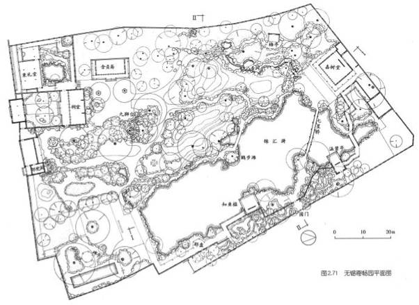

   (1)江苏无锡寄畅园

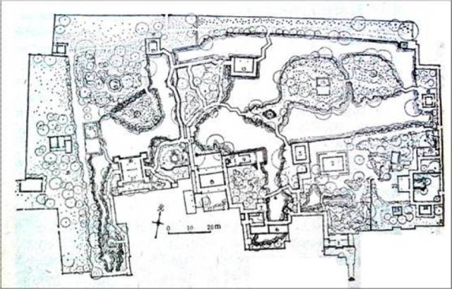

   (2)江苏苏州留园

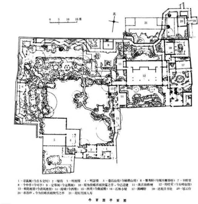

(3)江苏苏州拙政园

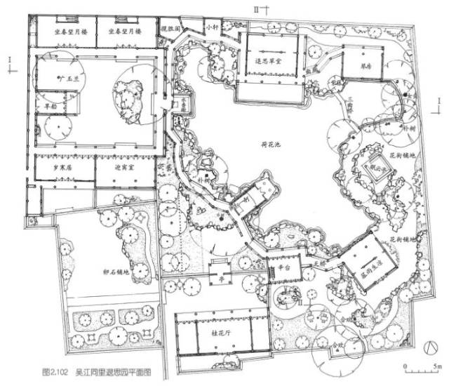

(4)江苏吴江退思园

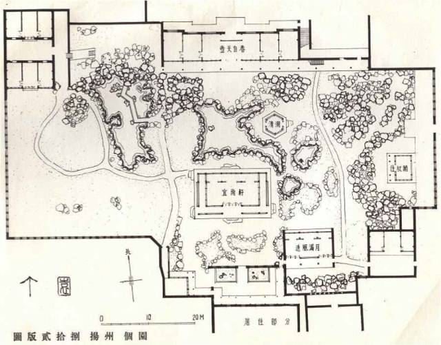

(5)江苏扬州个园
