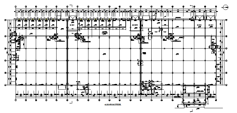

图1 车间平面图

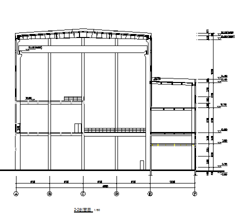

   图2 车间剖面布置图
工程为某大型造纸厂的化机浆车间,位于福建漳州,该地区抗震设防烈度8度(0.2g),设计地震分组第三组,场地类别为Ⅱ类,设计特征周期为0.45S。车间长147.4米,主跨36米,副跨12米,车间内设置两台50T行车。车间主跨柱顶标高36.000m,屋面为钢桁架,支座与柱顶铰接。车间共设有两处伸缩缝,三个区段,如图1所示;本分析模型取自6-13轴间的第2区段,模型两端部均无山墙柱,主跨在标高10.000m及18.500m设有楼面,副跨分别在10.000m、16.500m、21.4000m    设有楼屋面。剖面为竖向不规则的框排架结构如图2所示。

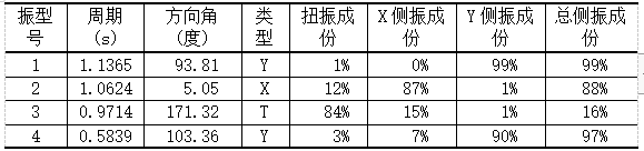

1. 各烈度下的结构基本周期(各烈度周期动力特性均相同,表均取前6个周期)
表1结构周期及振型方向(强刚)

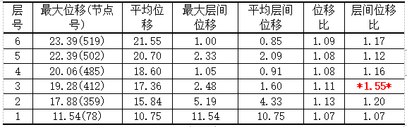

3. 各烈度下结构的位移比
各烈度下各工况各层的位移比及层间位移比相同,所有工况中结构在X向正偏心静震工况作用下的层间位移比超过规范限值。如下表:
表3X向正偏心静震(规定水平力)工况的位移

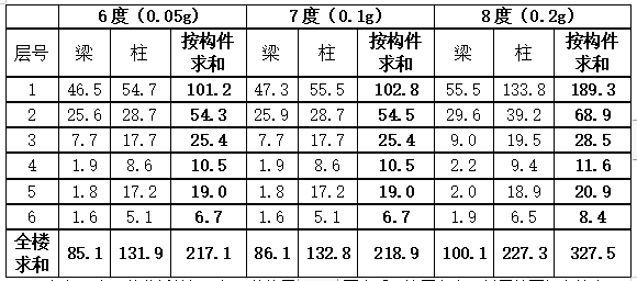

4. 各烈度下全楼各层梁、柱截面配筋
表4各烈度下计算钢筋用量分层统计表(吨)
由表1~表4的分析数据可知:从抗震性能方面来看:该区段由于首层楼面标高较高,二层楼面仅部分设置,为大开洞情况,层高也较高,层间刚度不满足规范要求,第三层为副跨对于整个结构体系偏心设置,层间位移比不满足规范要求;从截面配筋及用钢量来看:(截面大小均相同情况下)设防烈度为6~7度时,结构梁柱截面配筋都在正常值范围,用钢梁增加不多,当烈度达到8度以后,用钢量明显上升,特别是首层框架柱的用钢量达低烈度时的2.5倍左右,整个首层柱多处出现柱超配筋的情况。

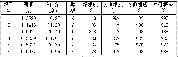

表5结构周期及振型方向(强刚)

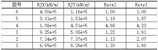

2. 各烈度下结构的层刚度比
表6楼层刚度及刚度比

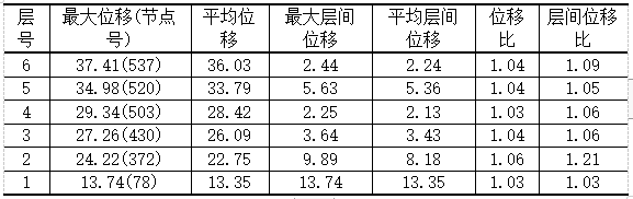

3. 各烈度下结构的位移比

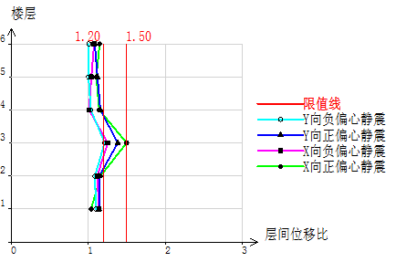

各烈度下各工况各层的位移比及层间位移比相同,所有工况下结构的位移比及层间位移比均满足规范限值。如下表:
表7X向正偏心静震(规定水平力)工况的位移

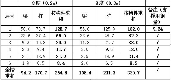

4.各高烈度下全楼各层梁、柱截面配筋
表8带钢支撑的竖向框排架钢筋用量分层统计表(吨)

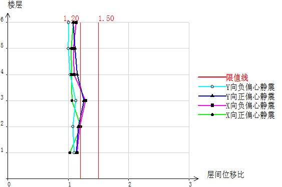

由表5~表7的分析结果可以看出,设置框架柱间钢支撑后,结构在地震作用下的动力特性方面发生了变化:1)第一周期的方向发生了改变。由于在厂房首层9~10轴交A轴、E轴处纵向框架柱间设置了双层型钢格构支撑,使得结构X方向的刚度增大,动力特性调整为Y方向为第一周期方向,这样和结构柱截面高度方向一致。2)结构的平面和竖向不规则的情况得到明显改善。楼层侧向刚度比和楼层位移及层间位移均已调整均匀,满足抗震规范要求。如图3所示。结构的用钢量方面:表8相对于表4相应八度区的用钢量减小至80%,其中柱截面配筋减小至74.8%。但随着加速度的增大,地震增强,截面不变的情况下,柱用钢量明显增加至35%,证明此时仅靠柱间钢支撑的调节效果有限,需进一步加大柱截面及支撑刚度来加强抗震。
图3 设置混凝土框架柱间支撑前后层间位移比简图
