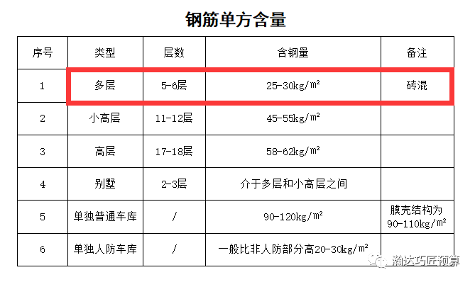

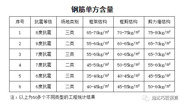

建筑物的含钢量,又称为单位面积的钢筋含量,是钢筋总量与建筑面积的比值。建筑含钢量一般与房屋用途、房屋高度、结构类型和抗震等级等有一定的关系。比如,抗震等级可以直接影响搭接和锚固的长度,从而影响钢筋总量,一味地追求钢筋最低含量是不明智的,特别是在钢筋价格比较低的时期。新规范对60多个不同类型的工程进行了统计,比如说7度抗震,二类场地的框架结构,钢筋为45-50kg/㎡,框剪结构为50-55kg/㎡,剪力墙结构为55-60kg/㎡。
如果按照层数来看,一般多层砖混结构的含钢量为25-30kg/㎡,高层为58-62kg/㎡,别墅的含钢量一般介于多层和小高层之间,普通车库的含钢量为90-120kg/㎡,人防车库的含钢量一般比非人防部分高20-30kg/㎡
此外,南方比北方的含钢量要高一些,主要是高在基础部分,地上的钢筋含量相差不大。
