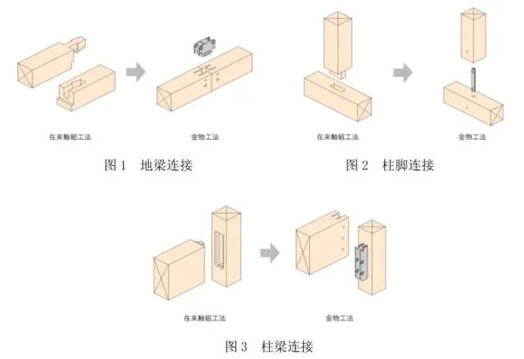

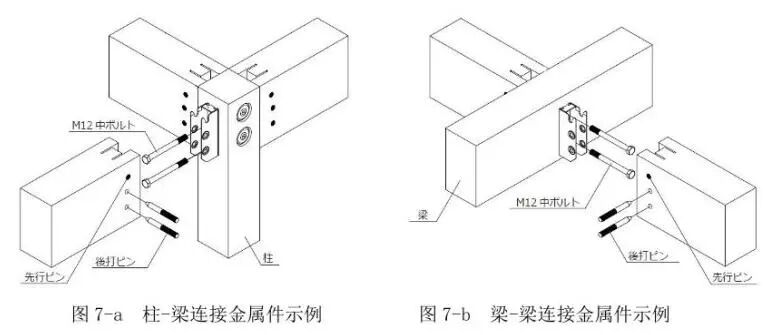

木框架剪力墙结构的连接方法根据节点式样大致分为两种。一种是在传统榫卯加工的蚁型榫头和斜榫头的地方用羽子板金属连接件等金属加固件连接的方式(传统连接方式)。另外一种是不依赖传统的榫头,而利用带槽的构件配合金属连接件连接的方法(金属连接件方式)。两者之间的主要差异如下:
金属连接件工法是指主要采用“金属连接件”取代传统的榫卯或金属加固件连接主要构件的工法,如图1、图2、图3所示,不需要木材之间的复杂加工,只进行钻孔或切口加工,通过连接金属件和辅助用金属加固件形成连接部。由于木材截面缺损少,加工施工精度高,因此可以制作高强度的连接部。

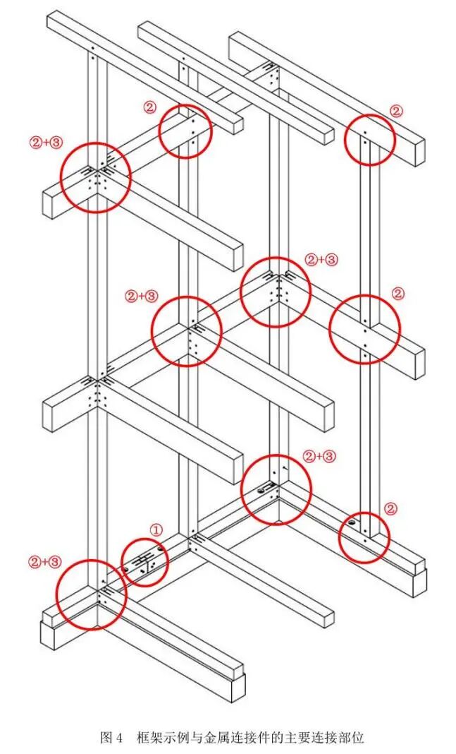

各部位的金属件连接
① 地梁连接:一楼地梁板部分的接口使用的金属连接件。二楼以上很少使用水平构件的接口,在与柱子的接头连接处形成柱-梁连接,因此这种金属连接件使用的场合有限。
② 柱头-柱脚连接:用于柱的上下端连接部位的金属连接件,如一楼柱脚、一楼柱头、二楼柱脚。水平构件连接的连接部的情况下,与③中使用的水平构件连接用的金属连接件并用的情况也很多。
③柱-水平构件连、水平构件之间的连接部:用于二楼楼板构架及二楼屋架水平的柱-水平构件连接部,或水平构件之间的连接部。

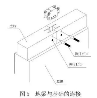

(1)地梁连接

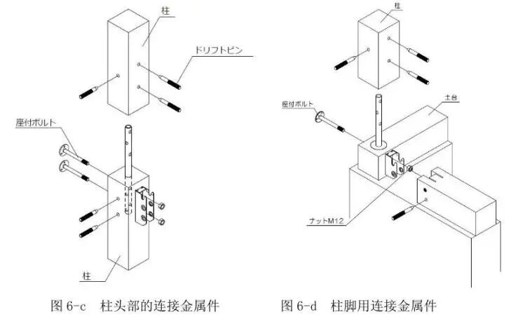

如图5所示,地梁与基础之间连接时用金属连接件和插销连接。

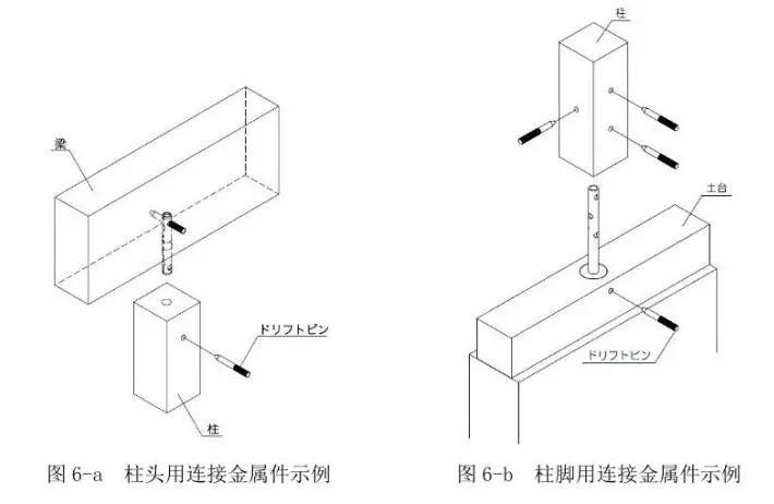

(2)柱头-柱脚连接
如图6所示,用插销、柱脚连接金属件连接。
(3)柱-水平构件连接
如图7所示,在固定梁和地梁板等水平构件时,用螺栓将连接金属件紧固在母材一侧(柱和受梁一侧),挂在上面一侧的水平构件用插销连接。图7-a是梁承金属件从三个方向安装在柱子上的示例,相对的梁承金属件采用通用螺栓紧固,正交的梁承金属件可以在螺栓不相关的位置紧固柱子。也可以与前面提到的管状金属件整体使用。图7-b用于水平构件之间的连接。这些金属件根据水平构件的截面尺寸有各种大小,可以选择符合设计的金属件。

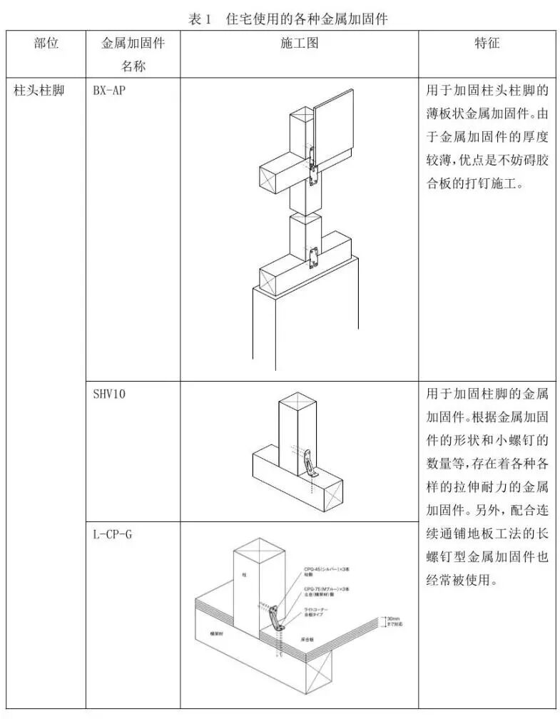

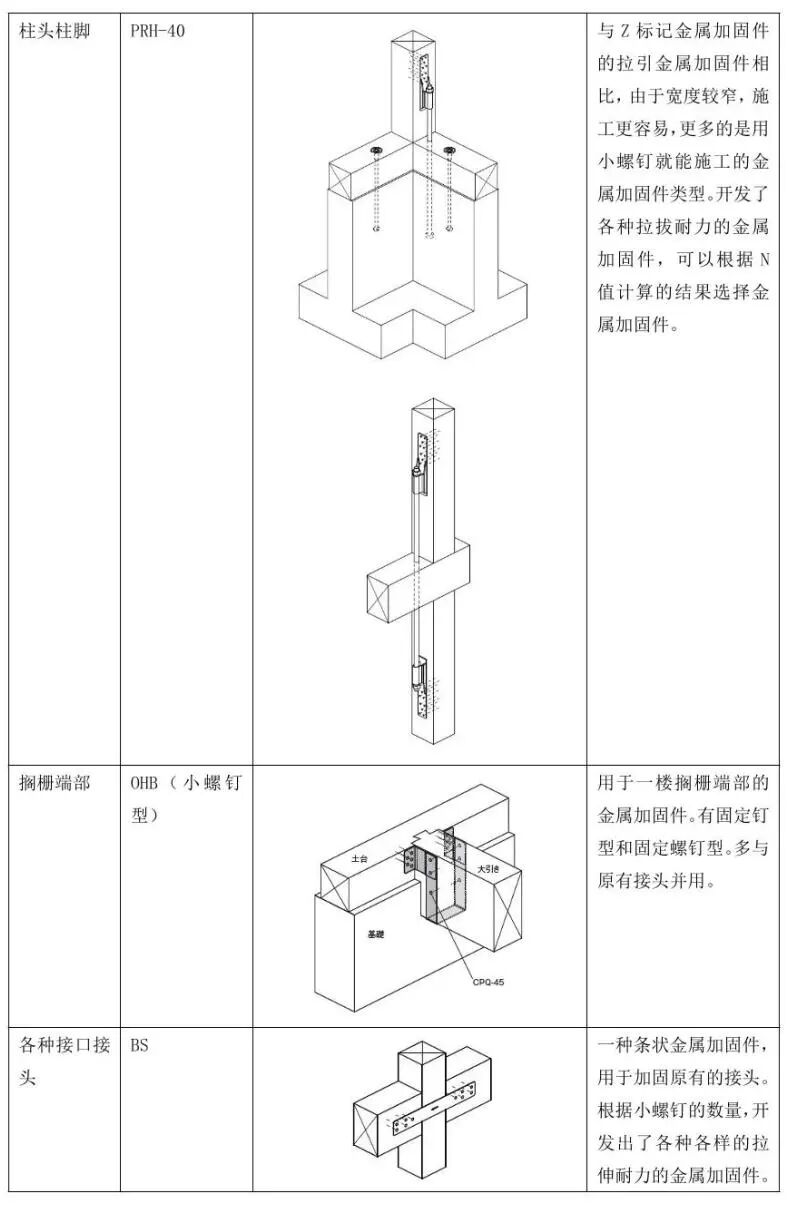

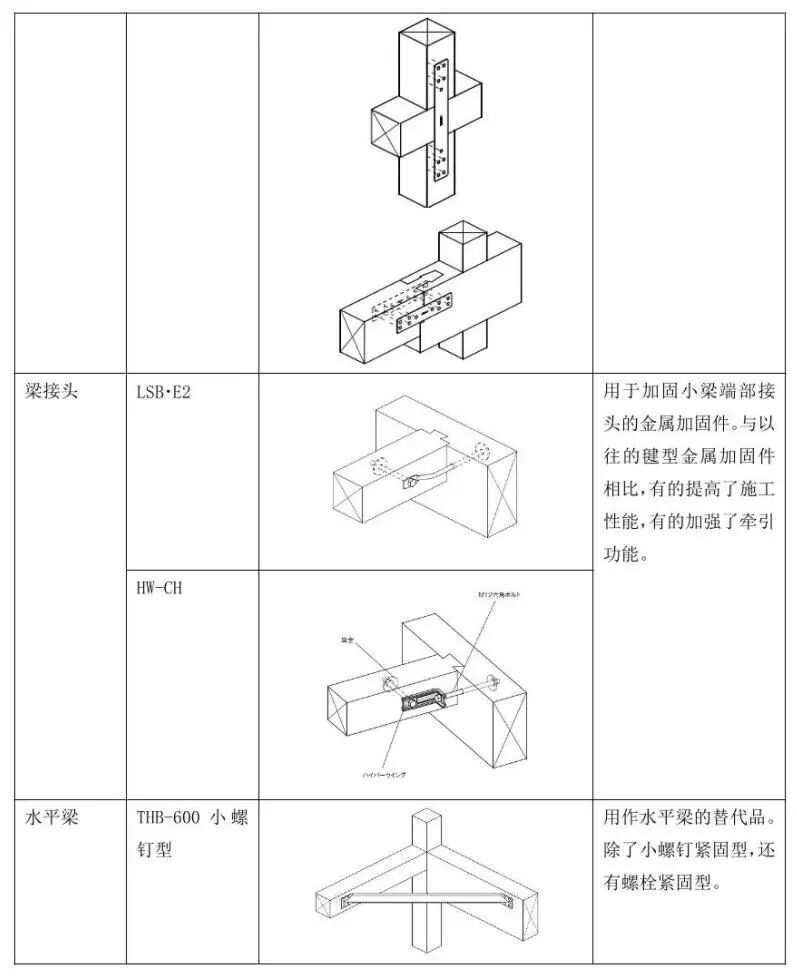

各种连接金属件
所谓金属连接件工法,如前所述,是指用连接金属件取代传统的榫卯连接的工法,主要是在柱梁连接部和柱头、柱脚连接部使用特别的连接家金属件将框架材相互紧固的工法。但是,在实际的木结构住宅中,很多情况下还同时使用其他各种金属加固件。
