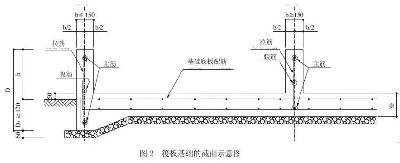

大多数的基础采用钢筋混凝土建造。基础采用的形式包括只在地梁下面设置基础梁的条形基础,以及在地板下面整体铺设钢筋混凝土板的筏板式基础两个种类。考虑到建筑物的结构整体性,以及防止地板下面的湿气和虫害等因素,最好使用筏板式基础(图1)。

筏板基础的截面见图2所示。
条形承台的宽度一般应大于150mm,并在其截面内配置主筋、腹筋和拉筋。主筋应配置在条形承台宽度的中心位置。连接木地梁的预埋锚栓应与条形承台的配筋同时进行施工(注意:如果预埋锚栓不预先设置在正确的位置,就不能准确地安装木地梁)。
条形承台的截面高度应高于基础底板板面300mm以上,从耐久性设计考虑,条形承台的顶面最好应高于基础底板板面400mm以上。

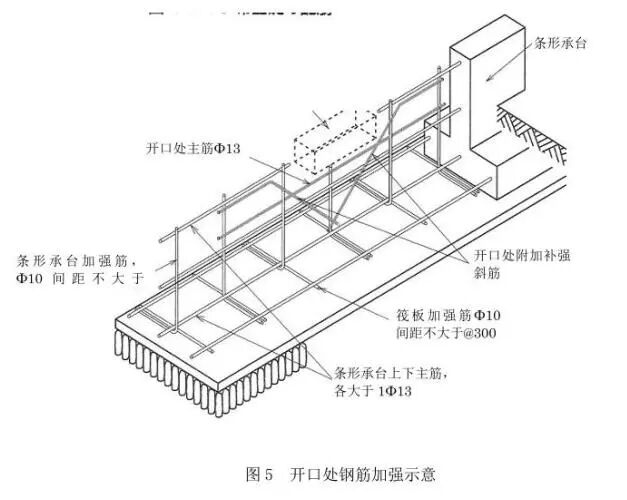

基础的配筋
基础的配筋图见图3~图5所示。为了使上部结构的荷载传递到地基,在条形承台上应配置主筋(上端与下端)和附加补强筋。在开口(换气口)处周边,为了保证主筋的连续性,需要确保开口处附加补强斜筋应满足必要的锚固长度。
