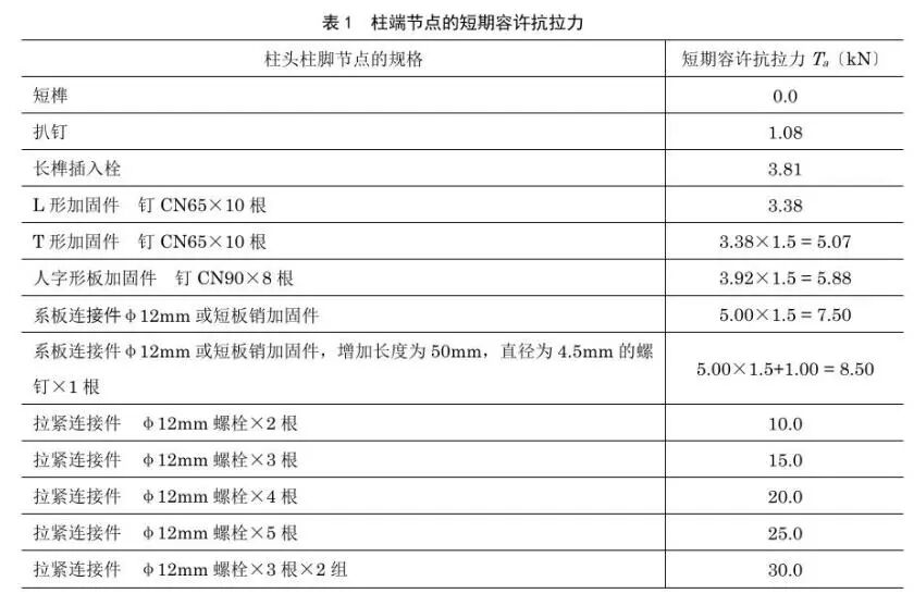

设计柱端连接构造形式时,计算确定的轴向力T不应超过表1中各种连接构造的短期容许抗拉力Ta值,并且,对于表中未规定的连接构造方法,可根据其他实验进行确定。

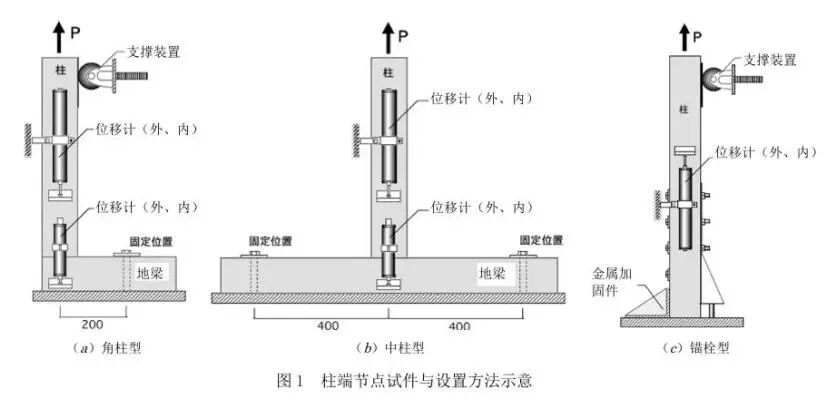

① 试件
如图1所示,柱端连接节点的试件共有①角柱型、②中柱型、③锚栓型3种类型。试件采用的材料(木材、金属锚件)应遵循与实际连接构造相同的原则。
② 试验方法
如图1所示,采用锚固螺栓等连接件把试件固定在铁架平台上,将千斤顶与柱顶端固定在一起,并垂直向上方加载。针对同一类型、同一条件下的7个试件(其中1个为预备试验)进行试验,第1个试件为预备试验,采用单次加载。本次试验的其余6个正式试件均采用重复加载。重复加载的过程是,以第1个试件的试验得出的屈服位移dy为基础,按照其1/2、1、2、4、6、8、12、16倍dy的顺序逐次加载、减载并再次加载。加载达到最大载荷后,直到所加载荷降至最大载荷的80%为止,或直到连接接头功能丧失(短榫脱落位移:大于30mm时)为止。试验所加的载荷将通过安装在千斤顶上的测力传感器进行测量,位移将利用沿柱轴线方向安装的两处不同位置的位移计进行测量,并用平均位移值进行评价。
