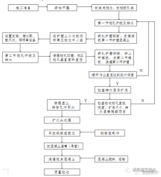

二、工艺流程
三、施工工艺

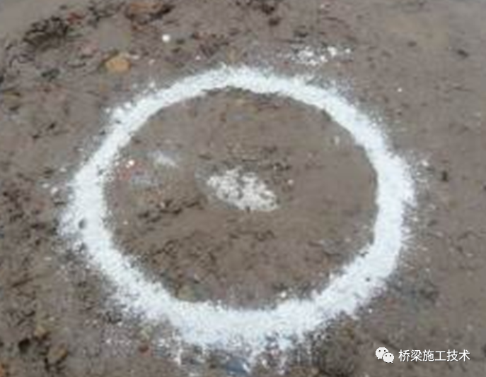

放线定桩位及高程
在场地三通一平的基础上,依据建筑物测量控制网的资料和基础平面布置图,测定桩位轴线方格控制网和高程基准点。确定好桩位中心,以中点为圆心,以桩身半径加护壁厚度为半径画出上部的圆周。撒石灰线作为桩孔开挖尺寸线,桩位线定好之后,必须经有关部门进行复查,办好预验手续后开挖。

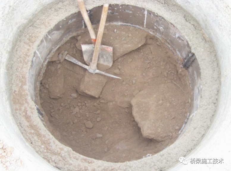

开挖第一节桩孔土方
开挖桩孔应从上到下逐层进行,先挖中间部分的土方,然后扩及周边,有效地控制开挖桩孔的截面尺寸。每节的高度应根据土质好坏、操作条件而定,一般以0.9-1.2m为宜。

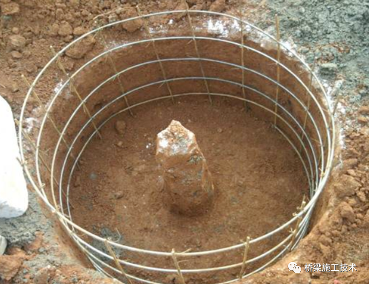

支护壁钢筋绑扎、模版安装
3.1为防止桩孔壁塌方,确保安全施工,成孔应设置护壁,其种类有长钢套管和现浇混凝土两种。现浇钢筋混凝土护壁与土壁能紧密结合,稳定性和整体性能均佳,且受力均匀,可以优先选用。当桩孔直径不大,深度较浅而土质又好,地下水位以上的土层,也可以采用喷射混凝土护壁。
3.2护壁模板采用拆上节、支下节重复周转使用。模板之间用卡具、扣件连接固定,也可以在每节模板的上下端各设一道圆弧形的、用槽钢或角钢做成的内钢圈作为内侧支撑,防止内模因受涨力而变形。不设水平支撑,以方便操作。

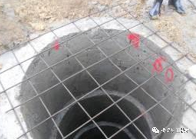

3.3第一节井圈护壁中心线与设计轴线的偏差不得大于20mm;井圈顶面应比场地高出100-150mm,便于挡土、挡水,壁厚应比下面井壁厚度增加100-150mm。
3.4桩位轴线和高程均应标定在第一节护壁上口。施工现场必须挖排水沟,下雨时派专人疏导排水,防止雨水漫过护壁进入孔内。

从第二节开始,利用提升设备运土,桩孔内人员应戴好安全帽,地面人员应拴好安全带。桩孔挖至规定的深度后,用支杆检查桩孔的直径及井壁圆弧度,上下应垂直平顺,修整孔壁。挖出的土石方应及时运离孔口,不得堆放在孔口周边1m范围内,机动车辆的通行不得对井壁的安全造成影响。

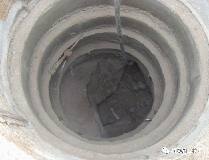

先拆除第一节支第二节护壁模板,放附加钢筋,护壁模板采用拆上节支下节依次周转使用,护壁一般为上大下小的楔形圆环,上节护壁的下部应嵌在下节护壁的上部混凝土中,上下节护壁的搭接长度不得小于50mm。

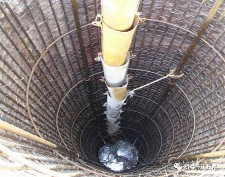

吊放钢筋笼

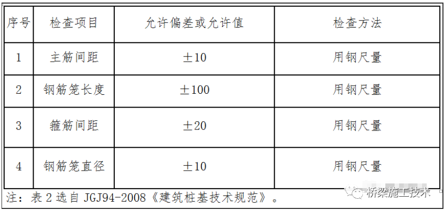

钢筋笼放入前应先绑好砂浆垫块,按设计要求一般为70mm(钢筋笼四周在主筋上每隔3-4m左右设一个Φ20耳环作为定位垫块);吊放钢筋笼时,要对准孔位,直吊扶稳、缓慢下沉,避免碰撞孔壁。钢筋笼放到设计位置时,应立即固定。遇有两段钢筋笼连接时,应采用焊接(搭接焊或帮条焊),双面焊接,接头数按50%错开,以确保钢筋位置正确,保护层厚度符合要求。
17
浇筑桩身混凝土
桩身混凝土可使用粒径不大于50mm的石子,坍落度80-100mm。混凝土必须通过溜槽,当落距超过3m时,应采用串筒,串筒末端距孔底高度不宜大于2m;也可采用导管泵送。浇筑混凝土时应连续进行,分层振捣密实,一般第一步宜浇筑到扩底部位的顶面,然后浇筑上部混凝土,分层高度以振捣的工具而定,但不宜大于1.5m。
18
混凝土浇筑到桩顶时,应适当超过桩顶设计标高,以保证在剔除浮浆后,桩顶标高符合设计要求。

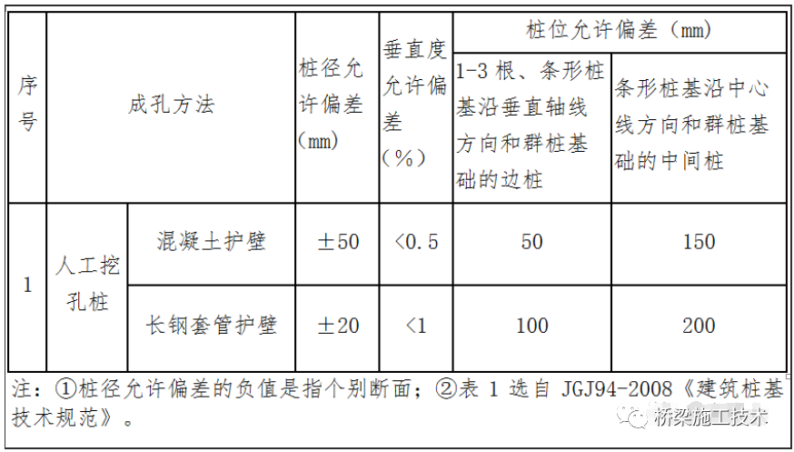

1、人工挖孔桩的孔径(不含护壁)不得小于0.8m,且不宜大于2.5m;孔深不宜大于30m。当桩净距小于2.5m时,应采用间隔开挖。相邻排桩跳挖的最小施工净距不得小于4.5m。

4、护壁的厚度、拉接钢筋、配筋、混凝土强度等级均应符合设计要求;一般护壁的厚度不应小于100mm,混凝土强度等级不应低于桩身混凝土强度等级,并应振捣密实;护壁应配置直径不小于8mm的构造钢筋,竖向筋应上下搭接或拉接。

10、钢筋笼应在专用平台上加工,主筋与箍筋点焊牢固,支撑加固措施要可靠,吊运要竖直,使其平稳地放入桩孔中,保持骨架完好。钢筋骨架在存放、起吊过程中应采取措施防止变形;在安放入孔时,位置要居中;安放至设计标高后,应采取措施固定,确保混凝土浇灌过程中不移动。

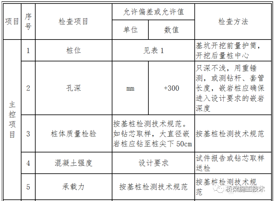

11、人工挖孔桩桩顶标高至少要比设计标高高出0.5m。直径大于1m或单桩混凝土量超过25m3的桩,每根桩桩身混凝土应留有1组试件;直径不大于1m的桩或单桩混凝土量不超过25m3的桩,每个灌注台班不得少于1组试件;每组试件应留3件。

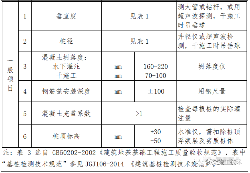

表1、灌注桩的平面位置和垂直度的允许偏差
表2、混凝土灌注桩钢筋笼质量检验标准(mm)
表3、 混凝土灌注桩质量检验标准

当人工挖孔灌注桩设计采用摩擦桩或端承摩擦桩时,主要承载力依靠土体与桩身之间的摩擦力提供。如果护壁的强度不足,导致护壁被桩身混凝土挤裂等质量问题,会引起桩身与护壁的咬合粘结力不足而降低桩基础的承载能力。因此,护壁采用混凝土强度等级不得低于桩身混凝土强度等级,在浇筑护壁时保证混凝土充分振捣均匀,施工时严格按照“上大下小”和上节护壁养护到达要求强度再施工下节护壁。

人工挖孔桩施工工艺框图
