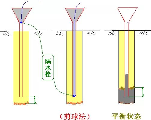

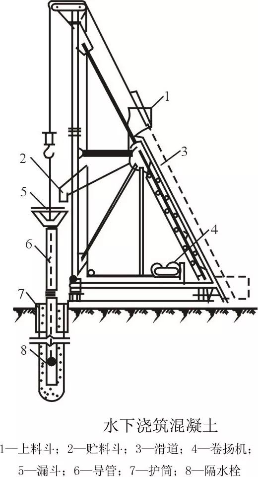

泥浆护壁成孔灌注混凝土的浇筑是在水中或泥浆中进行的,故称为浇筑水下混凝土。 水下混凝土宜比设计强度提高一个强度等级,必须具备良好的和易性,配合比应通过试验确定。 水下混凝土浇筑常用导管法。  浇筑时,先将导管内及漏斗灌满混凝土,其量保证导管下端一次埋入混凝土面以下1.0m以上,然后剪断(或迅速拔出)悬吊隔水栓的钢丝,混凝土拌和物在自重作用下迅速排出球塞进入水中。
图:水下砼灌注过程示意图
导管埋深应保持在2~6m之间
——过小易发生导管进水,过大易导致“埋管”。

a.导管下口至孔底的距离一般为20~40cm。
b.第一批砼储备量应确保导管一次埋入混凝土面≥1.0m;

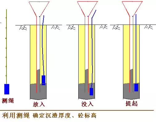

图:沉渣厚度、砼灌注高度确定
如发现导管漏水,且事故发生的位置能够确定时,可用此法补救。对工艺、经验的要求较高。

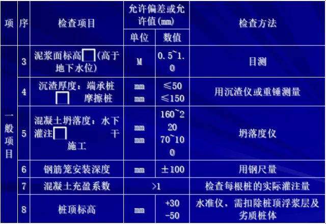

2、灌注桩的沉渣厚度:
当以摩擦力为主时,不得大于150mm;当以端承力为主时不得大于50mm。

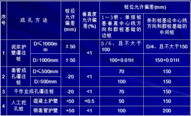

表:灌注桩的平面位置和垂直度的允许偏差

3、灌注后,桩顶应高出设计标高0.50m。灌注桩的实际浇筑混凝土量不得小于计算体积。
4、浇筑混凝土时,同一配比的试块,每班不得少于1组;泥浆护壁成孔的灌注桩,每根不得少于1组。

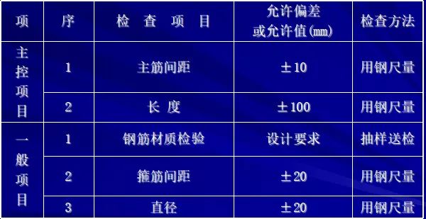

表:混凝土灌注桩钢筋笼质量检验标准

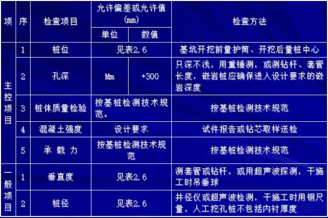

图:混凝土灌注桩质量检验标准
