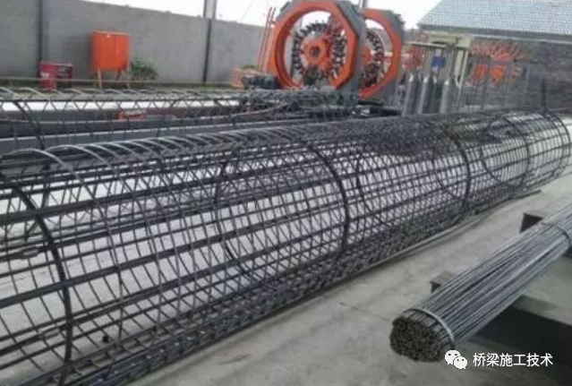

八、钢筋笼加工成型
钢筋笼在加工场地制作,根据有效桩长及设计图纸确定每个笼长,加工必须按照钢筋配料单或技术交底书进行,严禁随意、私自更改制作方式。本工程的桩径A900mm,钢筋笼直径A800mm,桩长约8米,笼长约8.5m左右。C14主筋钢筋12根,C12加强筋设在主筋内侧,间距为2m,第一道在桩顶处,最下一道位于桩基底以上10cm处,螺旋箍筋采用A8盘圆筋,A8@100加密区4.5m,其余A8@200,定位钢片做法见10SG813第12页。5.4钢筋笼成型报验成型后的钢筋笼自检合格后报监理验收,验收合格后挂牌置于场地处存放。

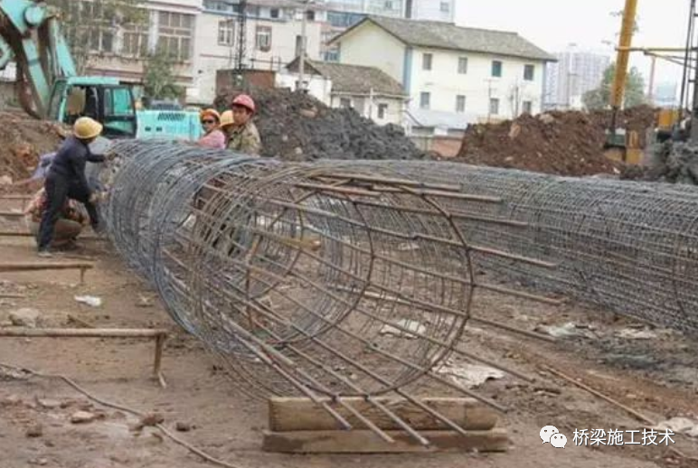

九、钢筋笼运输与吊放
钢筋笼在搬运和吊装时,需做好保护措施避免钢筋笼变形。运输采用平板车运输至工点,用吊机将钢筋笼吊入孔中。吊车作业派专人指挥,吊点设两个,在吊装过程中要轻吊轻放。待钢筋笼完全吊起后缓慢移向所对应的桩孔。钢筋笼吊装入孔要将钢筋骨架中心与桩孔对中后插入孔内,下放过程中要保持钢筋笼垂直,不准碰触桩孔内壁。钢筋笼安放到位后,其顶面标高误差均不得大于5cm,就位后要牢固定位,以免在灌注混凝土过程中发生偏笼或浮笼现象。
