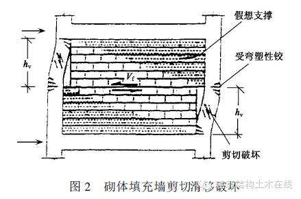

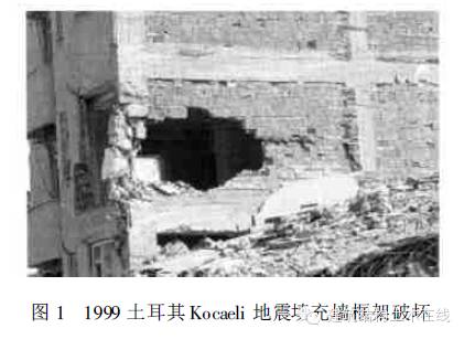

现行规范中对框架要求避免柱铰,主要考虑发生柱铰会导致:更高的曲率延性要求;过大的层间位移及更大的二阶效应;柱不能承受竖向重力荷载。很明显,前两个问题对框剪结构都不成问题,第三个问题的依据也是不足的。为了机制发展的需要允许塑性铰在延性框架的根部出现,是可以理解的。假如考虑柱铰有可能丧失竖向荷载承载力,为什么允许塑性铰在柱的最不利部位出现,反而不允许在上部楼层出现?柱的“能力设计”有若干不确定因素:钢材应变硬化增大梁的受弯承载力;与梁相连楼板的配筋增大梁的受弯承载力;由于地震引起轴力大于线性分析的结果,导致柱受弯承载力降低;非弹性反应中,柱反弯点的变化;柱的双轴受弯作用。由于现行规范不能包括以上所有不确定性,因此不能保证柱铰不在上部各层发生,1986年T.Paulay曾建议柱设计需要考虑一个超强系数2.5。为了避免或限制柱铰,规范都是针对纯框架提出的,不能保证这些方法对有填充墙框架同样适用。实际震害和试验结果都说明填充墙框架的塑性铰位置会受到影响(图1,2)。

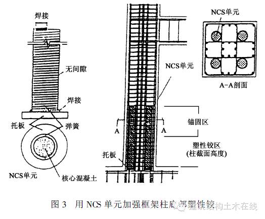

3 提高柱铰承载力及延性的无间隙弹簧体(NCS)
NCS(Nonclearancespringunit)填充混凝土作为核心柱(图3)

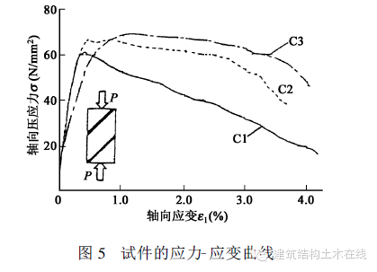

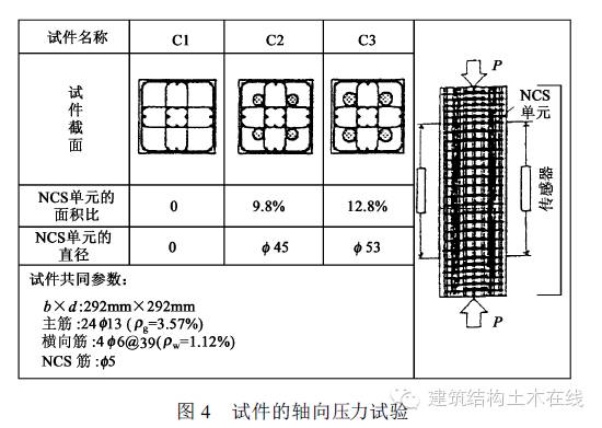

可以很大程度提高柱的受压承载力和延性,对受剪承载力也有一定贡献,但对抗弯、抗拉不起作用,NCS的核心混凝土有很高的抗压强度和变形能力,在高轴压作用下,NCS的混凝土压应变εc可达6%,NCS对提高框架柱塑性铰的抗震性能非常有利,且不会引起柱铰的转移。试验说明,压弯破坏型的柱(h0D≥5)用NCS加强可以使柱的极限侧移角提高一倍,同时可以降低轴向压缩变形,在高轴压比(n=0.8)及侧力作用下表现出良好的延性。对小剪跨(h0D=2.2)时设NCS与不设NCS的变形能力差别不大。NCS图4试件的轴向压力试验构件试验情况见图4,5。
