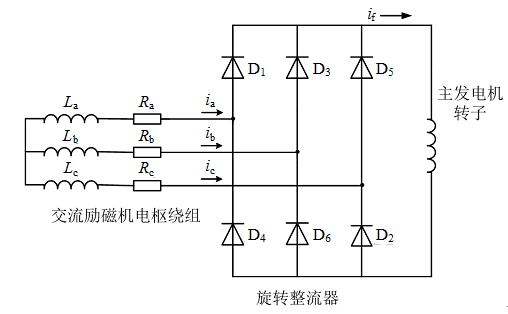

旋转整流器为三相不可控整流电路,其结构如图1所示。图中:La,b,c、Ra,b,c和ia,b,c分别为交流励磁机的绕组、自身阻值和各相绕组上产生的电流;D1—D6分别为旋转整流器整流桥上的6个整流二极管;if为旋转整流器整流后的整流电流(即主发电机的励磁电流)。
图1  旋转整流器电路的等效模型

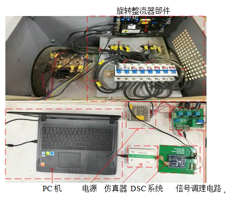

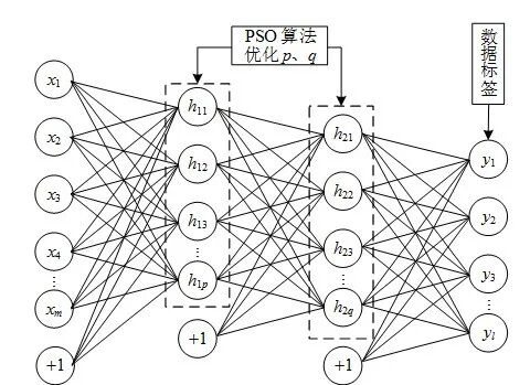

论文利用DBN提取旋转整流器故障特征。针对DBN模型的隐含层节点数通常由经验或者实验试凑来确定,容易造成网络结构冗余问题,论文利用PSO算法对每个隐含层的神经元节点数分别进行寻优,从而使模型可以将原始信号映射到不同特征空间时,在尽量减少特征信息损失的情况下,得到最佳隐含节点数。PSO-DBN网络的构建过程如图2所示。为了验证本文所提出方法的实际运行性能,将PSO-DBN网络移植到TMS320C28346的DSC系统中实现。该DSC运行主频为300MHz,内部存储资源为512K RAM,可以满足系统在存储和实时性的运行要求。该系统的照片如图3所示,本文将该故障诊断系统运用于平台的旋转整流器在线故障检测中。
图2 PSO-DBN网络结构图
图3 基于DSC的诊断系统
