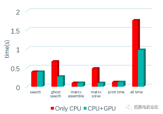

粒子法软件shonDy具备GPU加速能力,可在原有计算时间的基础上进一步减少50%。
shonDy开闭GPU的性能对比
使用shonDy的推荐配置

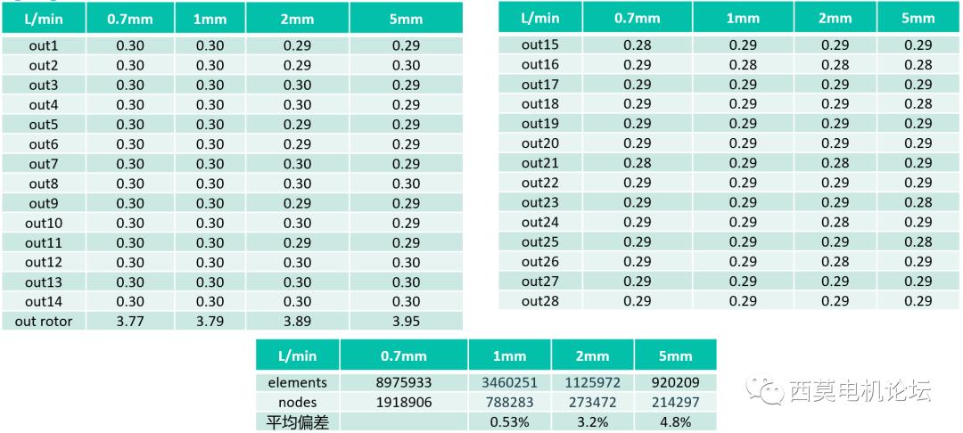

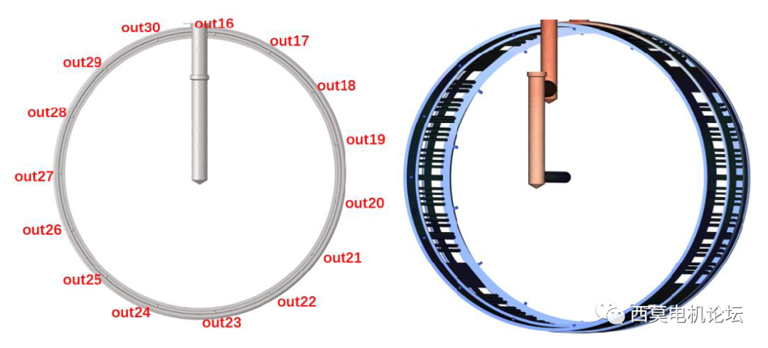

通过shonFlow软件对管道内的流量分配进行计算,可以得到分油环各个喷嘴的流量以及转子出油口的流量。
需要注意的是,此处管道内的流量分析是有假设条件的,即假设润滑油能够充满所有的管道。如果结果中所有出口流量均衡且不存在极低的流量,则假设成立,结果有效。如结果中存在极小的流量或负流量,则需要考虑是否设计流量过低,管道无法充盈。
图为shonFlow的计算结果以及压力分布云图
图为shonFlow的计算结果数据统计

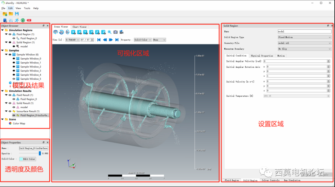

为了区分淋油与转子甩油对散热的贡献量,通常会采取分别计算的方法来实现对其散热贡献的评估。shonDy具备极简的设置界面,可快速的实现针对于淋油和甩油的计算。
shonDy软件界面

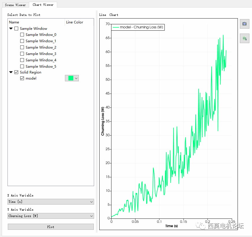

shonDy能够输出每一个转子甩油口的流出量情况、转子的搅油损耗等相关数据。
出油口喷油量
转子搅油损耗

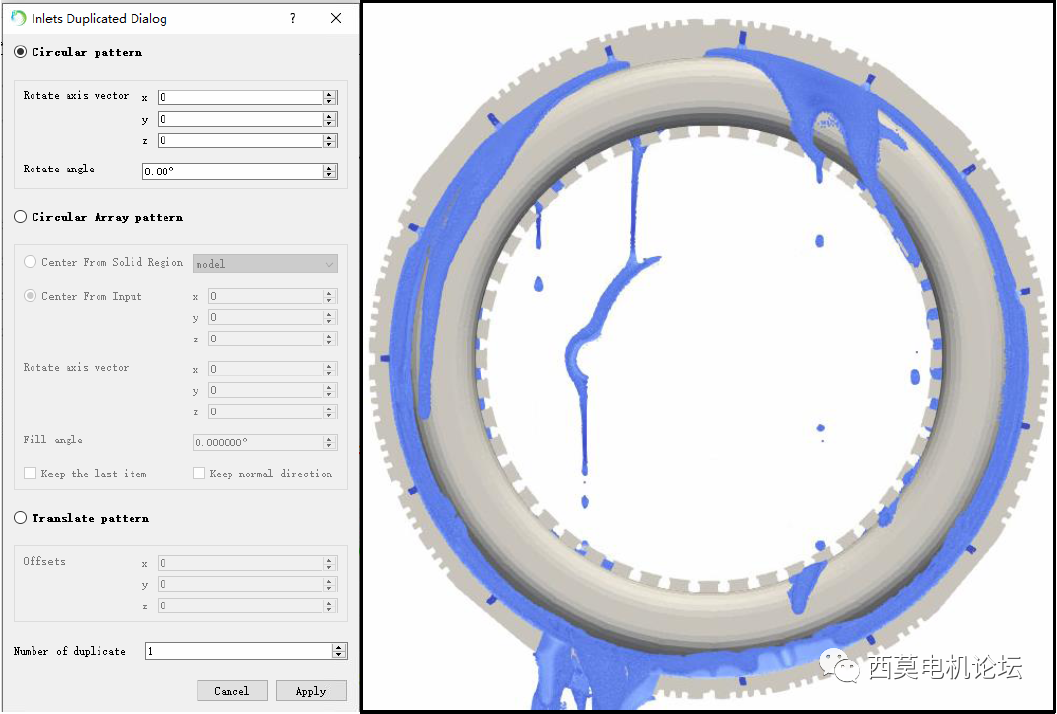

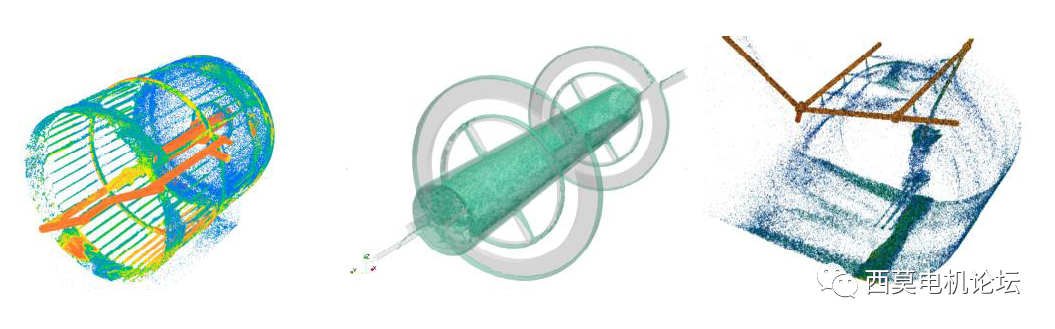

shonDy具备阵列功能,可以快速定义喷嘴,减少了设置大量喷嘴的工作量。
基于shonDy的电机淋油分析

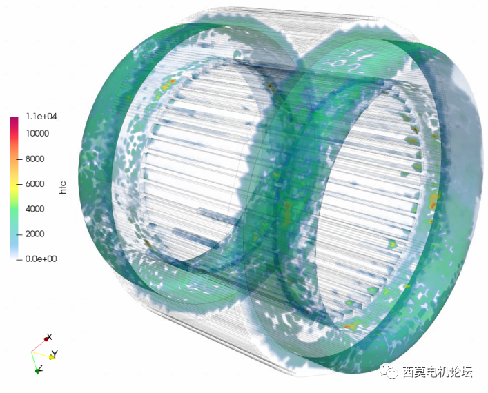

通过shonDy还能够输出电机内部的对流换热系数分布情况,给后续热分析提供边界条件。
基于shonDy计算的电机对流换热系数云图
2.3 电机存油分析

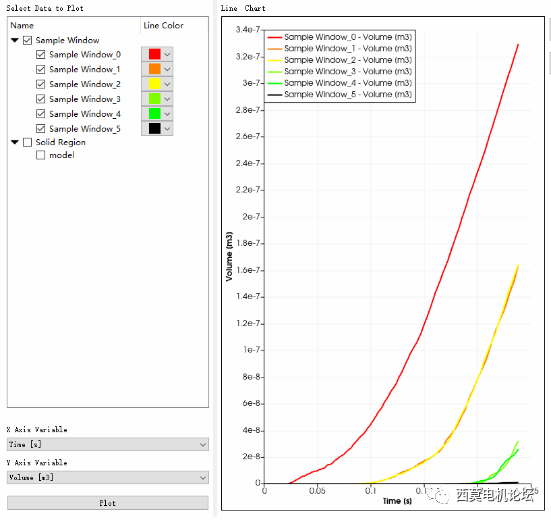

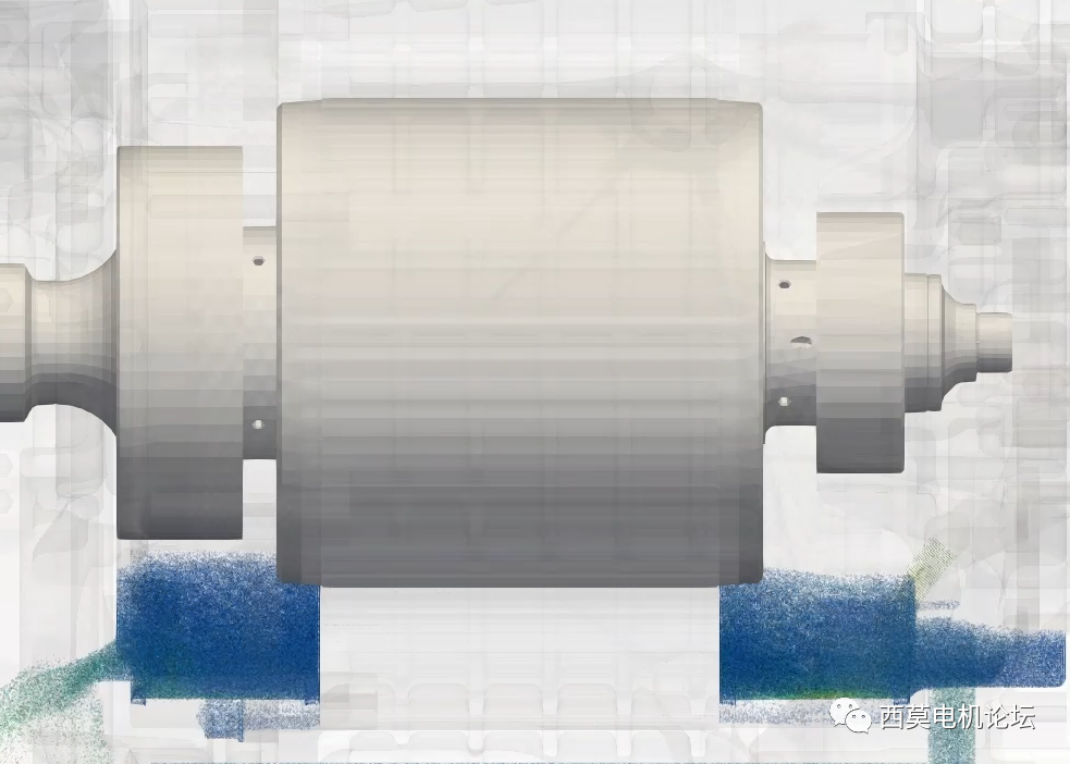

电机油底壳的存油量是否会浸没气隙,是油冷电机的一个重点仿真项目,通过shonDy并对案例进行一定的简化,可以快速及简单的模拟出油底壳的存油量变化过程。
基于shonDy的电机存油分析

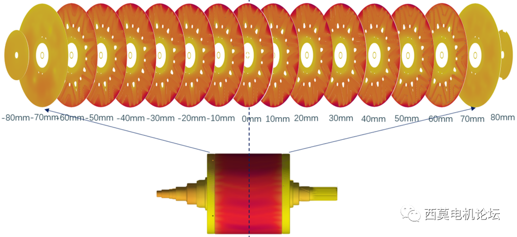

温度分布及润滑油温升是评估电机性能的重要指标,电机的最高温度以及温升情况是油冷电机的主要设计瓶颈之一。通过shonTA可以快速的对油冷电机进行三维的热分析,精确的得到电机温度分布趋势以及各部位的最大温度位置,从而定点的对电机的高温位置进行散热优化设计。
基于shonTA的电机温度场分布

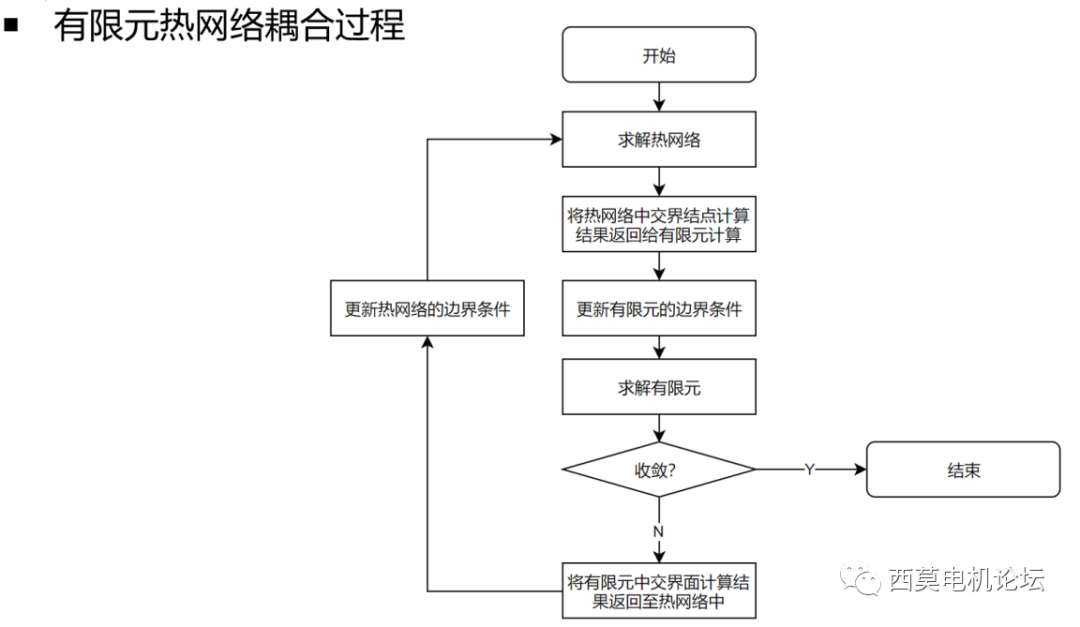

shonTA是一款创新的有限元热网络算法软件,它将有限元法与热网络法结合在一起,用有限元得到三维实体空间上的温度分布情况,同时通过热网络法将复杂传热现象考虑到计算当中。
shonTA计算流程概述

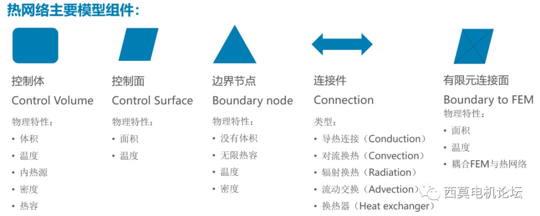

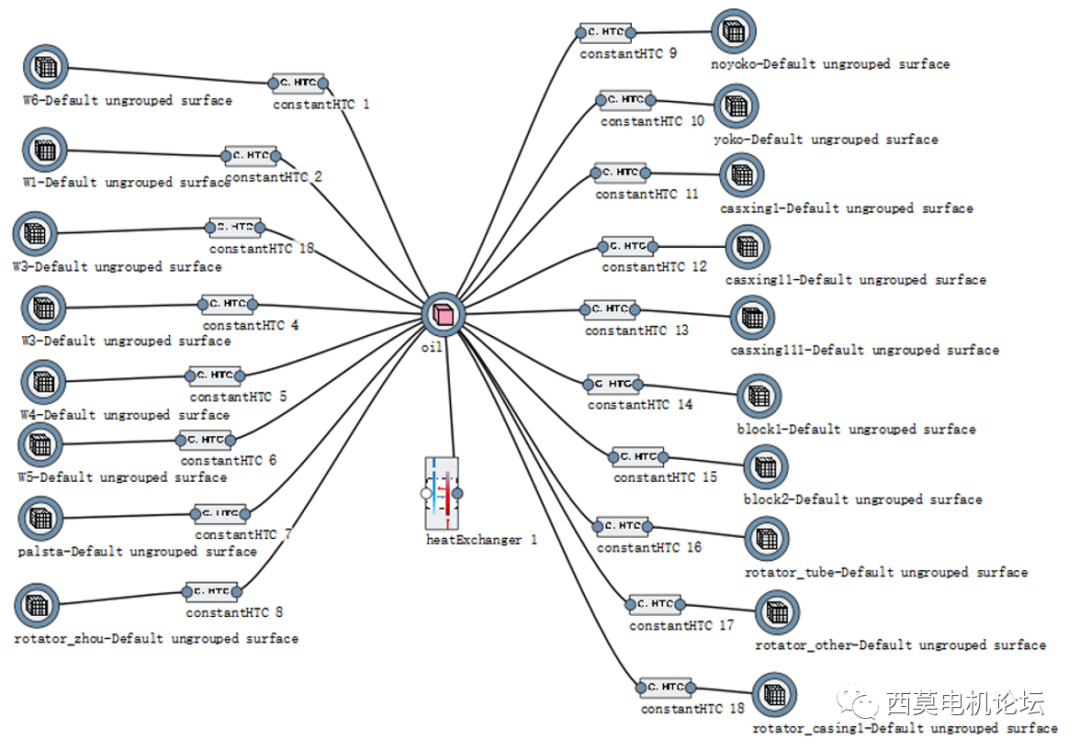

同时shonTA自带一系列热管理工具,可实现高效的电机热网络建模。
基于shonTA的电机热网络图
shonTA支持的热网络组件

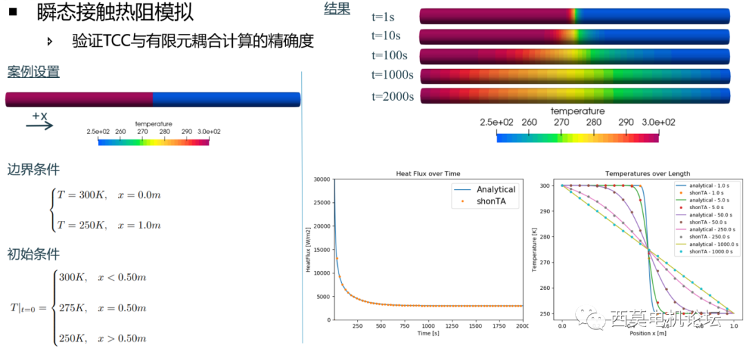

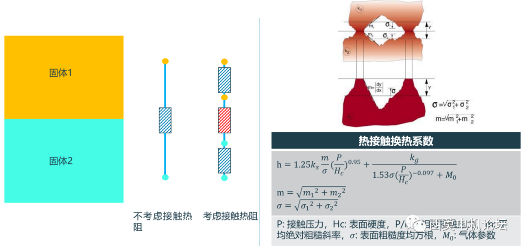

3.2 接触热阻
在油冷电机中,固体和固体之间的传热也是影响电机温度的关键要素之一。shonTA开放自定义接触热阻以及经验公式接触热阻,可实现高精度的实验与仿真对标。
shonTA的接触热阻公式
基于shonTA的瞬态接触热阻模拟对标

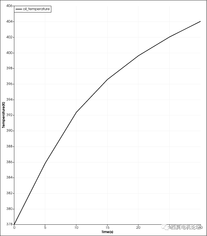

3.3 润滑油温升
区别于有限体积软件,shonTA可以在仅需固体网格的情况下,实现对润滑油温升的计算,并支持瞬态及稳态仿真。
30s瞬态工况的润滑油温升曲线
