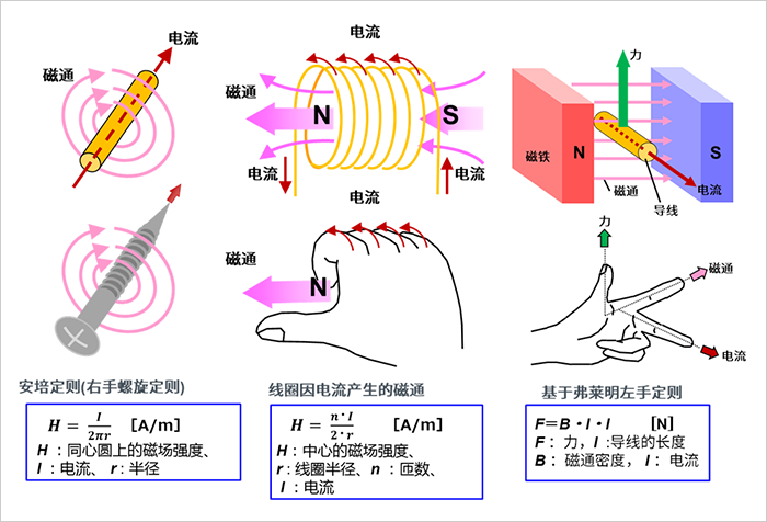

首先,为了便于后续电机原理说明,我们来回顾一下有关电流、磁场和力的基本定律/法则。虽然有一种怀旧的感觉,但如果平时不常使用磁性元器件,就很容易忘记这些知识。

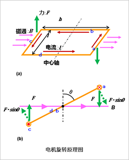

当导线框为矩形时,要考虑到作用在电流上的力。
作用于边a、c部分的力F为:
产生以中心轴为心轴的转矩。
例如,当考虑到旋转角度仅为θ的状态时,与b和d成直角作用的力为sinθ,因此a部分的转矩Ta由以下公式表示:
以相同的方式考虑c部分,则转矩加倍,并生成由以下公式计算出来的转矩:
由于矩形的面积为S=h?l,因此将其代入上述公式可得出以下结果:
该公式不仅适用于矩形,也适用于圆形等其他常见形状。电机就是利用了该原理。

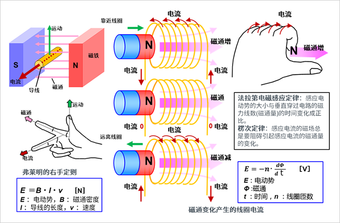

如前所述,电机的发电依赖于电磁感应。以下是相关定律(法则)和发电作用的图示。
左图显示电流按照弗莱明右手定则流动。通过导线在磁通中的运动,在导线中产生电动势并且有电流流动。
中间的图和右图表示按照法拉第定律和楞次定律,当磁铁(磁通)靠近或远离线圈时,电流沿不同的方向流动。
我们将在此基础上来解释发电原理。

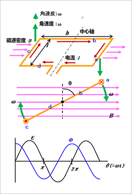

假设面积为S(=l×h)的线圈在均匀磁场中以ω的角速度旋转。
此时,假设线圈表面的平行方向(中间图中的黄线)和相对于磁通密度方向的垂直线(黑色虚线)形成角度为θ(=ωt),则穿透线圈的磁通量Φ由下式表示:
另外,通过电磁感应在线圈中产生的感应电动势E如下:
当线圈表面的平行方向垂直于磁通方向时,电动势变为零,而水平时电动势的绝对值最大。
