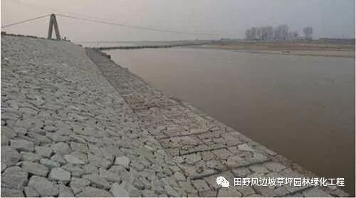

坡面有涌水、坡度小于1:1,高度小于3米的情况,可以采用干砌片石和混凝土砌块护坡。涌水较大时应设反滤层,涌水很大时最好采用盲沟

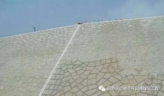

浆砌片石和混凝土护坡用于没有涌水的软质岩石和密实土斜坡的岩石风化。坡度小于1:1的用混凝土,坡度1:0.5~1:1的用钢筋混凝土。其中浆砌片石护坡可以防止岩石风化和水流冲刷,适用于较缓的坡。

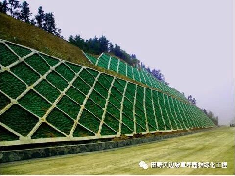

格状框条护坡是用预制构件在现场装配或在现场直接浇制混凝土和钢筋混凝土,修成格式建筑物,格内可进行植被防护。有涌水的地方干砌片石。为防止滑动,应固定框格交叉点或深埋横向框条。

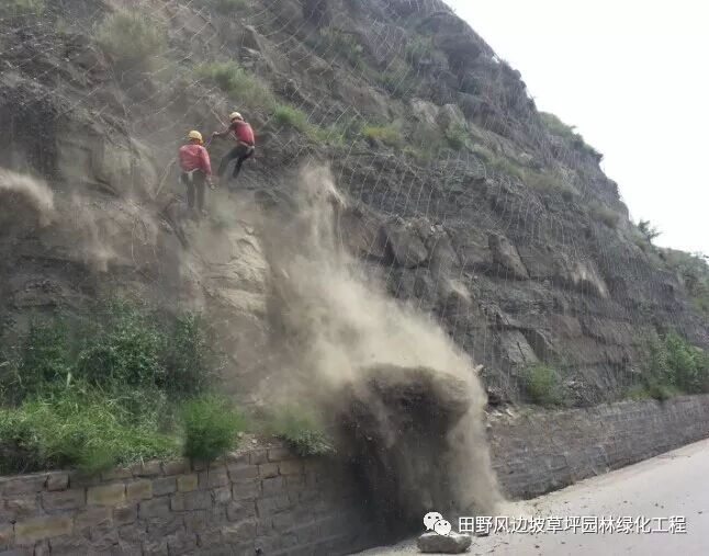

锚固法用在有裂隙的坚硬的岩质斜坡上。在危岩上钻孔直达基岩一定深度,将锚栓插入,打入楔子并用水泥砂浆固定其末端,地面用螺母固定。采用预应力钢筋,将钢筋末端固定后要施加预应力,为了不把滑面底下的稳定岩体拉裂,事先要进行抗拔试验,使锚固末端达滑面以下一定深度,并且相邻锚固孔的深度不同。根据坡体稳定计算求得的所需克服的剩余下滑力来确定预应力大小和锚孔数量。
