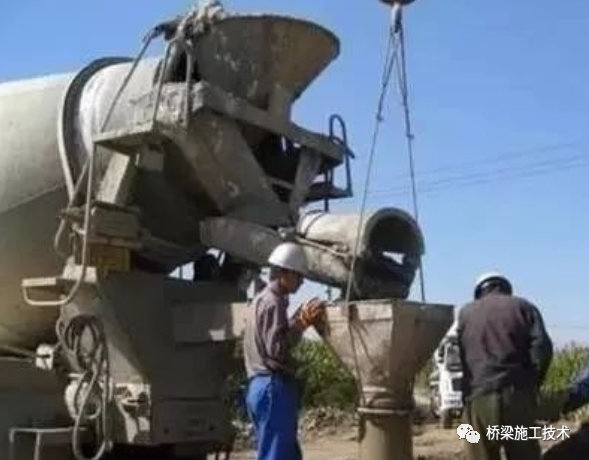

首灌量要求
混凝土首灌量应能保证混凝土灌入后导管埋入混凝土内的深度不小于1.0m,使导管内混凝土柱与管外泥浆压力平衡。混凝土首灌量按下式应通过计算确定。
V=π/4(d 2h1+kD 2h2)
式中 V—混凝土初灌量,m3;
h1—导管内混凝土柱与管外泥浆压力平衡所需高度:
h1=(h-h2)γw /γc,m;
h—钻孔深度,m;
h2—初灌混凝土下灌后,导管外混凝土面高度,取1.3~ 1.8m;
γw—泥浆重度,取11~12kN/m3;
γc—混凝土重度,取23~24kN/m3;
d—导管内径,m;
D—桩孔直径,m;
k—混凝土充盈系数,取k =1.1~1.3。
首灌量对灌注桩成桩质量极其重要。合理的首灌量,既能顺利施工,又能使漏斗灌满后混凝土埋管深度满足要求;同时,通过首灌对孔底沉渣进行又一次的冲洗,可有效提高桩基承载能力,所以对首灌量必须严格要求。

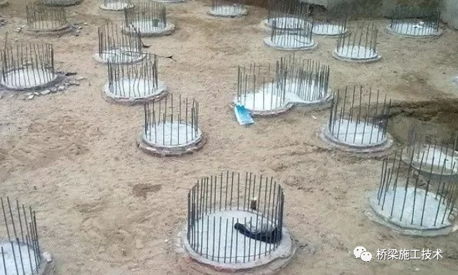

5、断桩
大都是以上各种问题引起的次生结果。此外,由于清孔不彻底,或灌注时间过长,首批混凝土已初凝,流动性降低,而续灌的混凝土冲破顶层而上升,因而也会在两层混凝土中夹有泥浆渣土,甚至全桩夹有泥浆渣土形成断桩。对于断桩问题的防治,主要是要做好上述问题的预防及治理。对于已发生的断桩,应会同主管部门、设计单位、工程监理以及施工单位的上级领导单位,共同研究,提出切实可行的处理办法。
据以往的经验,如发生断桩可采用如下处理办法。
1)断桩后,如能提出钢筋笼,要迅速将其提出,然后用冲击钻重新钻孔,清孔后下钢筋笼,重新灌注砼。
2)如因堵管断桩,且已灌砼未初凝,在提出并清理导管后使用测锤测出已灌砼顶面位置,并准确计算漏斗及导管容积,将导管下到已灌砼顶面以上10 cm位置,加球胆。继续灌注砼,当漏斗内的砼充满导管的瞬间将导管压入已灌砼顶面以下,即完成湿接桩。
3)若因坍孔、导管无法拔出造成断桩等无法处理时,可会同设计单位结合质量事故处理报告提出补桩方案,在原桩两侧进行补桩。
4)如在桩身检测中发现断桩,此时桩已成型,可以会同有单位研究采用压浆补强的处理办法进行处理。详参见有关桩基补强资料。
