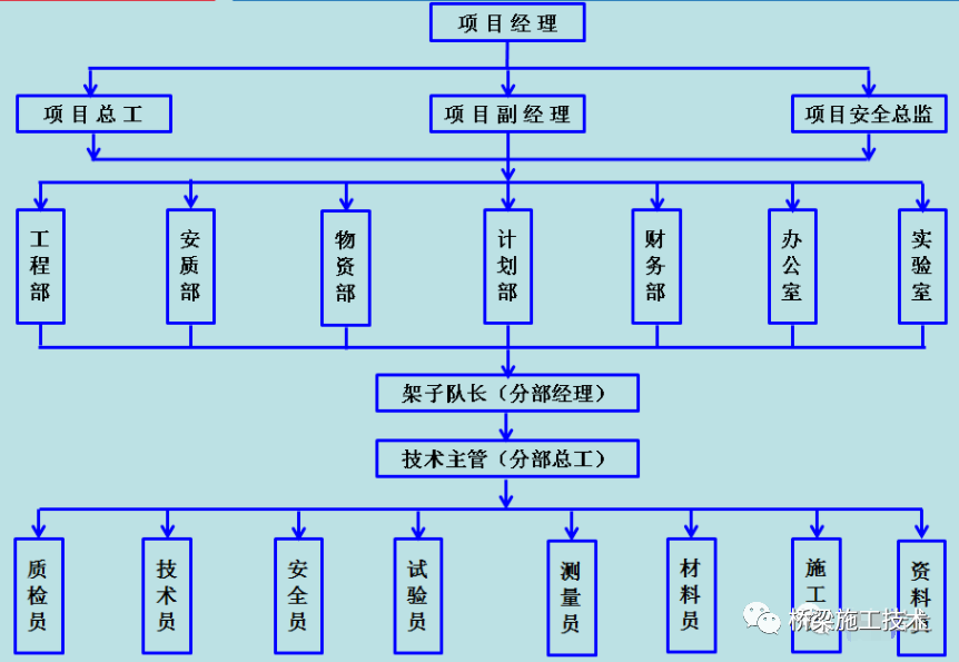

二、预制管桩施工组织
根据预制管桩的施工特点、难点及工期要求,成立以项目经理部为核心的管理机构,分部具体实施,组织强有力的专业施工队伍,配备现代化的施工机械设备,确保工程在安全的前提下按质、按期完成。详见下页《施工组织机构图》。

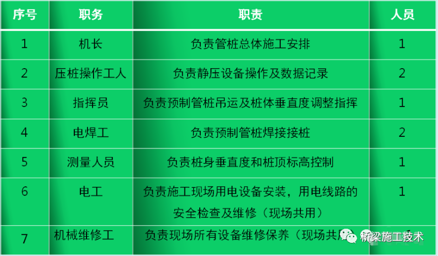

三、预制管桩施工人员配备及职责

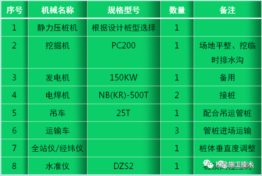

四、主要施工机械配备

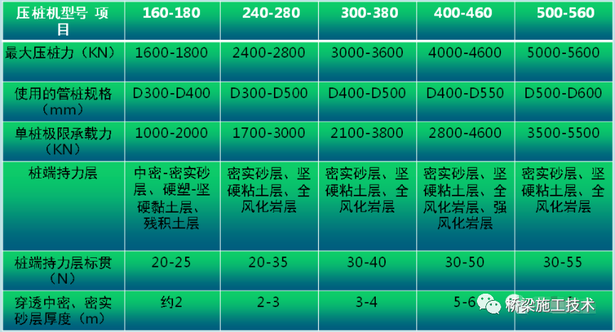

五、选择静力压桩机参数表

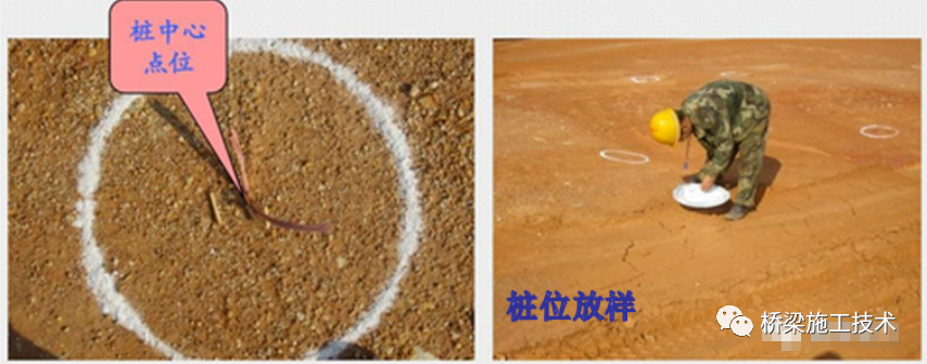

6.2 桩位放样
预制管桩按施工图断面分区段施工,场地平整后由测量班进行控制放样,使用全站仪或GPS精确放样出每个区段的最外侧4个桩位(插入钢钎)作为控制点,现场技术员根据布置图及控制点采用钢尺法进行布桩,使用竹筷插入桩位处并四周撒白灰(或绑红色布条),使桩位地面标识明显。

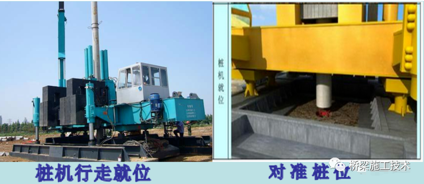

6.3 桩机就位
设备调试完毕后, 利用桩机上行走装置、移动行走就位,按不小于单桩承载力2.0倍配备荷载,最大荷载不超过桩身所能承担的应力。
6.4 预制管桩起吊就位
预制管桩在起吊前,在桩身上设置尺寸标识(每1m设置一道),以便在施工中观测记录。起吊预制管桩时,采用布质吊运至桩机边,开始垂直起吊,平稳的将桩送到压桩机夹桩器中,同时使劲性桩中心对准桩位,开动桩机油泵抱桩、固定、下压预制管桩,缓缓下压插入土中约50cm。
