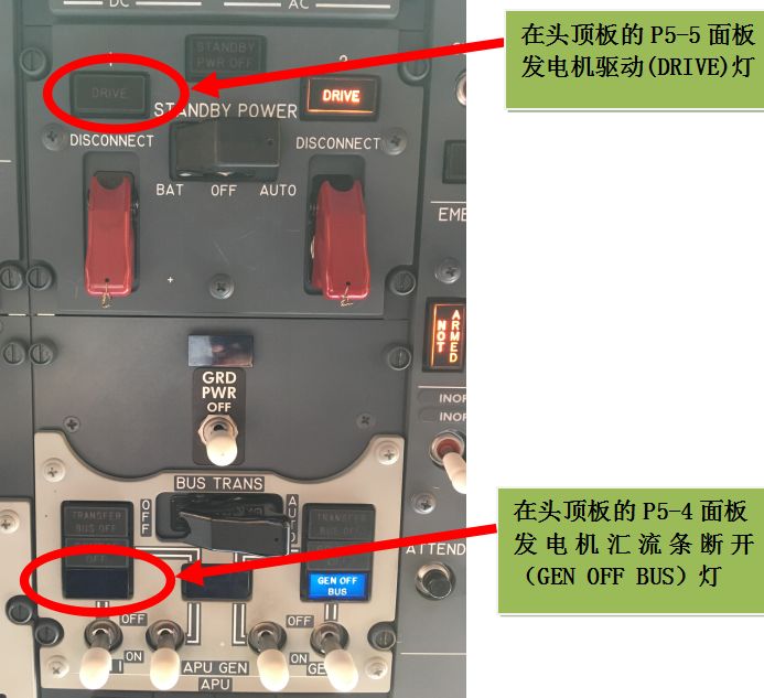

现象:P5头顶板上琥珀色DRIVE灯亮
按照MEL 24-01-02保留
警戒:如果发动机在IDG脱开情况下工作超过50小时,则必须拆下IDG输入轴的滚珠轴承并送厂检查磨损情况。
机务(M):

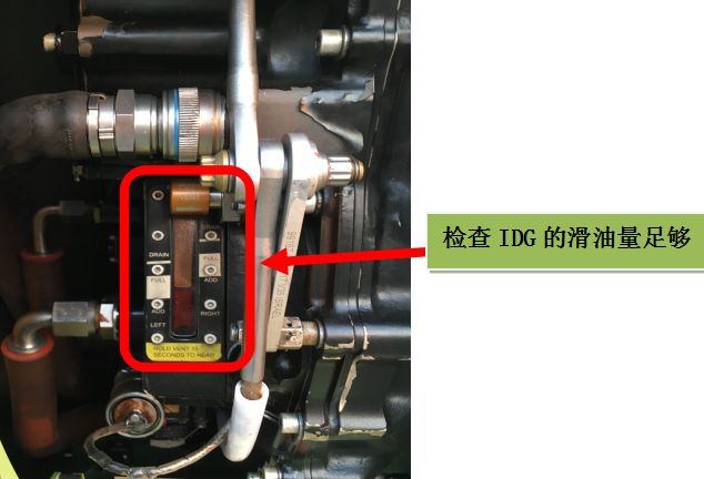

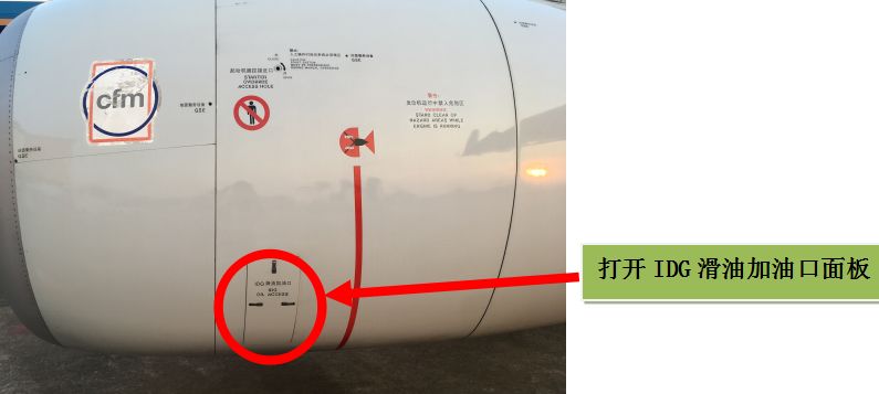

 A、检查失效IDG的滑油量(AMM12-13-21/301)
注:当无滑油时,IDG在脱开模式下最多工作50小时。

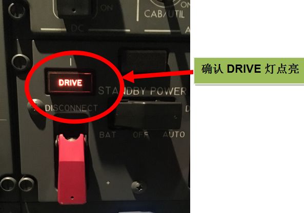

B、给飞机通电。
C、起动相关的发动机(AMM71-00-00/201)

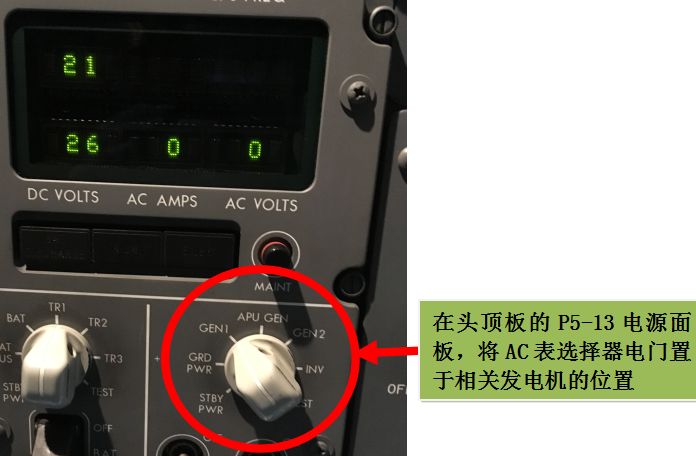

D、将AC表选择器电门置于相关发电机的位置。

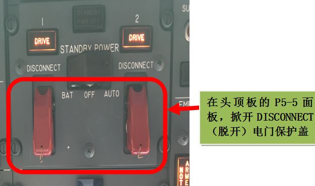

E、掀开DISCONNECT(脱开)电门保护盖。

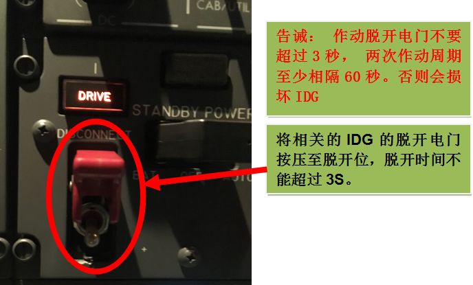

F、当发动机达到或高于慢车速度时,将DISCONNECT(脱开)电门按压至DISCONNECT(脱开)位置。
G、确认DRIVE灯点亮。

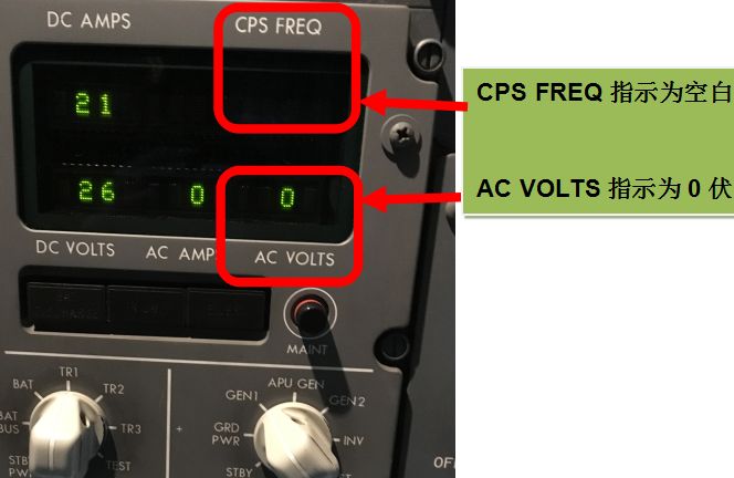

H、在P-5面板上确认AC表的如下指示:
1)AC  VOLTS指示为0伏。
2)CPS  FREQ指示为空白。

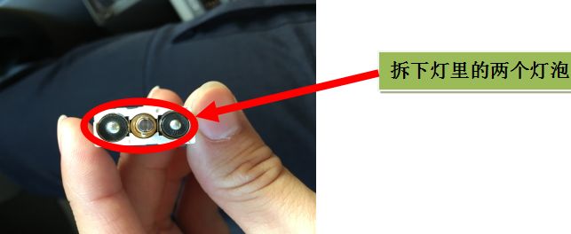

二、将下列相关指示灯的灯泡拆下:
A、将相关发动机驱动和备用电源面板上的发电机驱动(DRIVE)灯灯泡拆下。
B、相关地面电源和汇流条转换面板上的发电机汇流条断开(GEN OFF BUS)灯。
