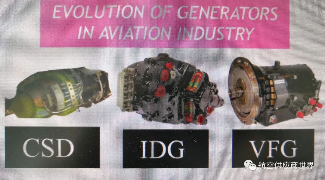

01关于电源发电机
首先我们了解一下恒速驱动CSD,CSD是安装在发动机和发电机之间的液压机械装置。基本用途:提供恒定频率输出。恒速驱动器(CSD),它将喷气发动机的慢车到全推力变速转换为恒速,以驱动400Hz的恒频发电机,为飞机的电力系统提供动力。它是一种特殊的驱动系统,用来连接交流发电机和飞机发动机。当发动机转速变化时,驱动保持发电机转速不变(因此频率不变)。用于飞机燃气轮机或往复式发动机驱动交流发电机的部件。CSD输出轴的速度保持不变,而其输入轴的速度在变化。
变频发电机(VFG),设计有能力可以启动大的电机,并在一个可变的速度和电压运行它们。
本文主要介绍现代飞机普遍使用的IDG,IDG为所有飞机系统提供电力。因此,可靠性是最重要的。它由一个发电机和一个恒速驱动器(CSD)在同一个壳体里组成。
CSD将发动机的可变输入转换为发电机的固定转速。因此,发电机可以提供一个固定的频率到飞机电气网络。
滑油是IDG的重要组成部分之一。滑油用于冷却和润滑,也被CSD用来机械地调节发电机的转速。
IDG由发动机附件齿轮箱箱驱动。它从短舱可以接近。

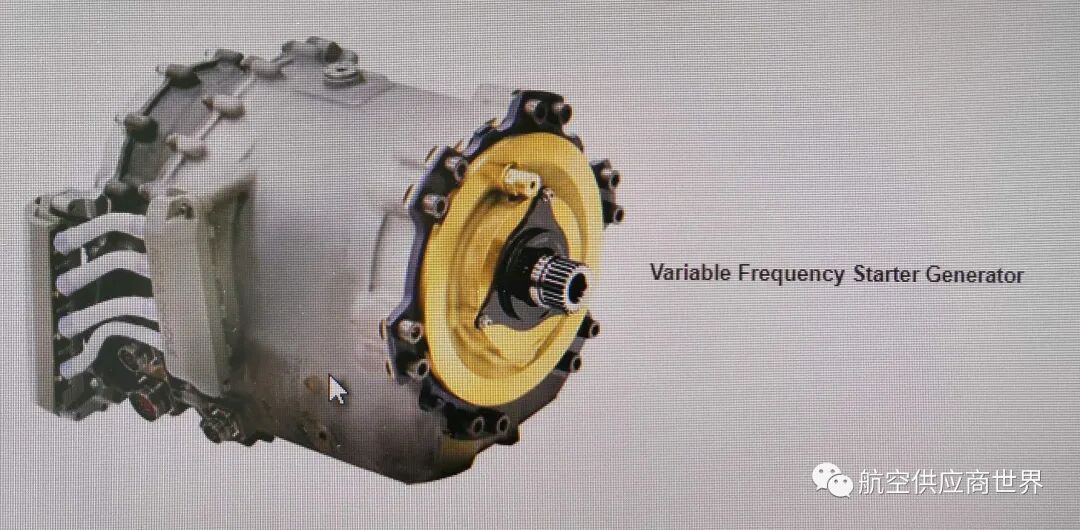

B787-8:
发动机发电机和APU发电机供电为235V交流变频(无恒速驱动)
115V AC外置电源转换为235V AC。
除了235V AC外,787还有28V DC、115V AC、+/-130V DC和+/-270V DC总线。
大多数飞机负载的电源是由固态电子设备控制的。
可变频率启动发电机(VFSG)和APU发电机提供235伏(V)交流电:
. 左引擎上的两个VFSGs
. 右边引擎上的两个VFSGs
. 两个APU发电机
这些是主要电源及其连续供电能力:
.可变频率启动发电机(VFSG)和APU发电机提供235伏(V)交流电到这些电源面板:
. 左引擎上的两个VFSGs
. 右边引擎上的两个VFSGs
. 两个APO发电机
这些是主要电源及其连续供电能力:
.LI VFSG (250kva)
.L2 VFSG (250 kva)
.R1 VFSG (250kva)
.R2 VFSG (250kva)
.左 APU Starter Generator (ASG) (225 KVA)
? 右 APU Starter Generator (ASG) (225 KVA)
.左前外部电源(90kva)(仅在地面上)
. 右前方外部电源(90kva)仅在地面)
. 机尾外部电源(65kva)(仅用于地面)
采用变频电源并将发动机、发电机和起动机功能集成为一个单元。这种改变消除了恒速驱动(也称为集成驱动发电机,IDG),大大降低了发电机的复杂性。
