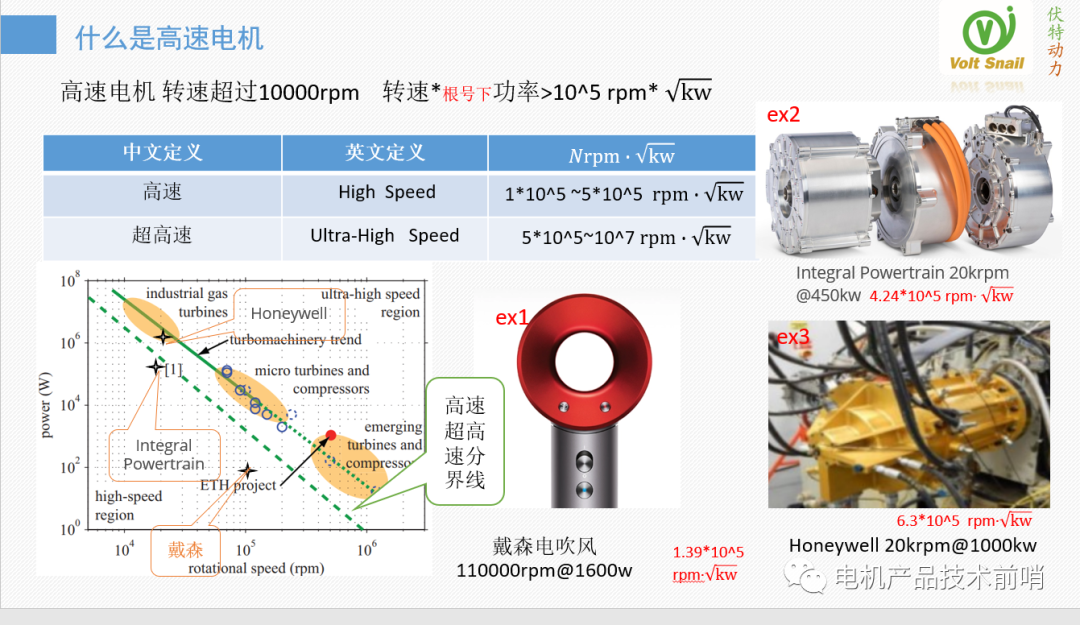

怎么定义高速电机
什么是高速电机,没有明确的边界定义。一般超过10000rpm都可以称为高速电机。也有用转子旋转的线速度来定义,高速电机的线速度一般大于50m/s,转子的离心应力和线速度的平方成正比,因此按线速度划分反应了转子结构设计难易程度。国外有学者采用速度和根号下功率乘积来定义高速电机,这种划分即考虑了转子的难易程度,又考量了电机的能量大小,更加科学合理。按此标准可以将高速电机定义为高速和 超高速两大类。
高速电机和超高速电机的区别在于功率和转速的乘积大小。我们用三个案例来理解这个概念:
  • 案例一是小家电里非常著名的戴森电吹风电机,这个电机是11万转1600w,它的根号下功率和转速的乘积为:1.39*10^5,在左侧的图中,在高速\超高线分界线以下,属于高速电机;
  • 案例二为Integral Powertrain公司开发的车用驱动电机,2万转450kw, 它的根号下功率和转速的乘积为:4.24*10^5;这个乘积越大代表了高速程度越大,难度更高,这和我们的直觉是符合的;

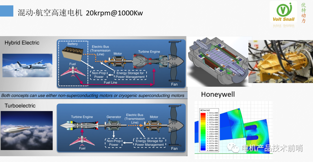

  • 案例三Honeywell的飞机用驱动电机,2万转1000kw,它的根号下功率和转速的乘积为:6.3*10^5,属于超高速电机的范围,采用的技术也更加先进;
如果单纯就高速工作点而言,电机的难度随功率和转速乘积呈阶梯上升,因此我们可以用这个指标来评判高速电机的 高速化程度 ;

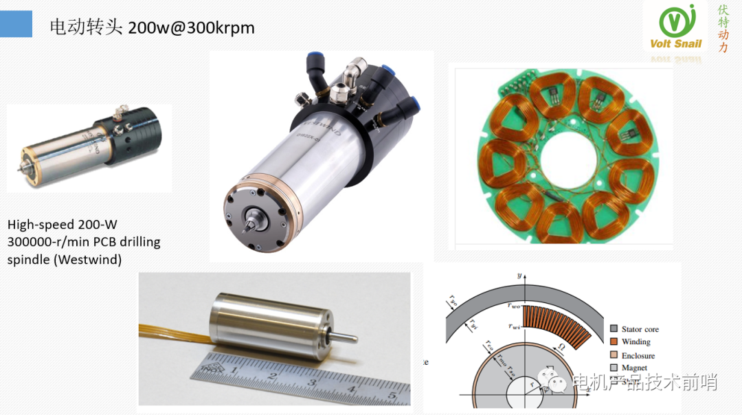

1.应用一:电动工具
下图是westwind公司的电转产品,200w@300krpm,采用无铁芯的PCB绕组工艺,并且将控制芯片也集成在内,体积非常小巧,这种电转也可以用在牙科等医疗设备上。

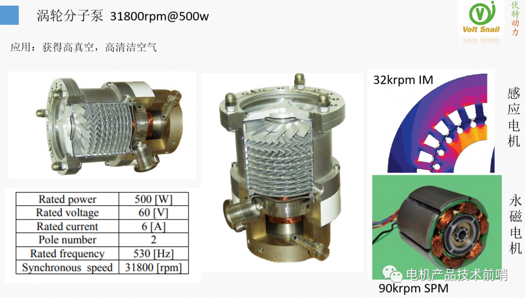

2.应用二:分子泵
分子泵是一种获取高真空的常用物理设备,也可以用于分离空气,获得高清洁空气。这种应用的电机转速可以达32krpm@500w,可以采用感应电机的方案,也可以采用集中绕组永磁电机的方案来设计。

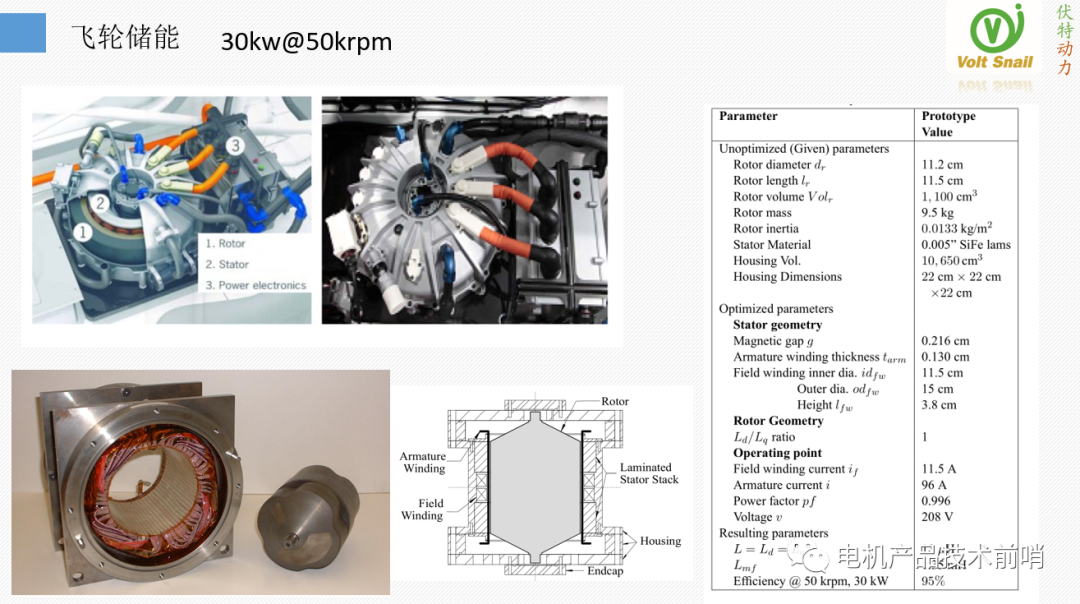

3.应用三:分离储能
飞轮储能的细分领域有很多,有飞机上用的飞轮储能,有电站用的飞轮储能,下面这个例子是车用驱动的飞轮储能产品,其概念相当于混动汽车的电池储能或者超级电容储能,当汽车需要爆发功率时,飞轮储能电机能够作为发电机将电供给给电源。下面这款储能电机功率为30kw转速为5万转,采用感应电机的方案,转子是个实心铁块。

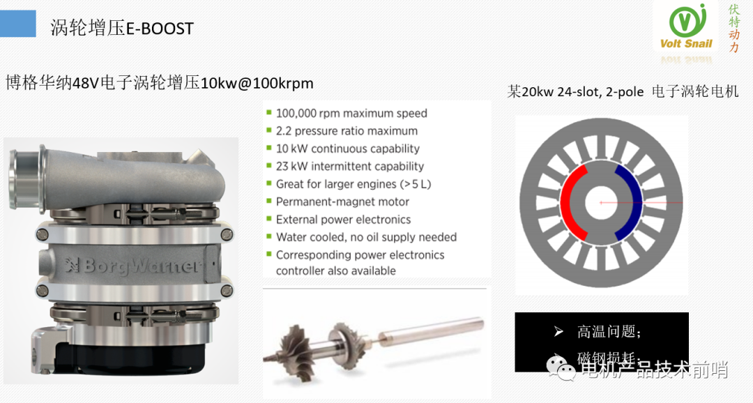

4.应用四:涡轮增压
电子涡轮增压是近年出现的一种新技术,其作用是给低速时汽车发动机增压,以减缓涡流迟滞现象并提高扭矩爆发力。下图是博格华纳开发的一款10kw@十万转的产品,采用的是2极24槽的永磁电机结构,因为工作环境温度较高,除了高速外,这类电机的设计还需 控制磁钢损耗和温升。

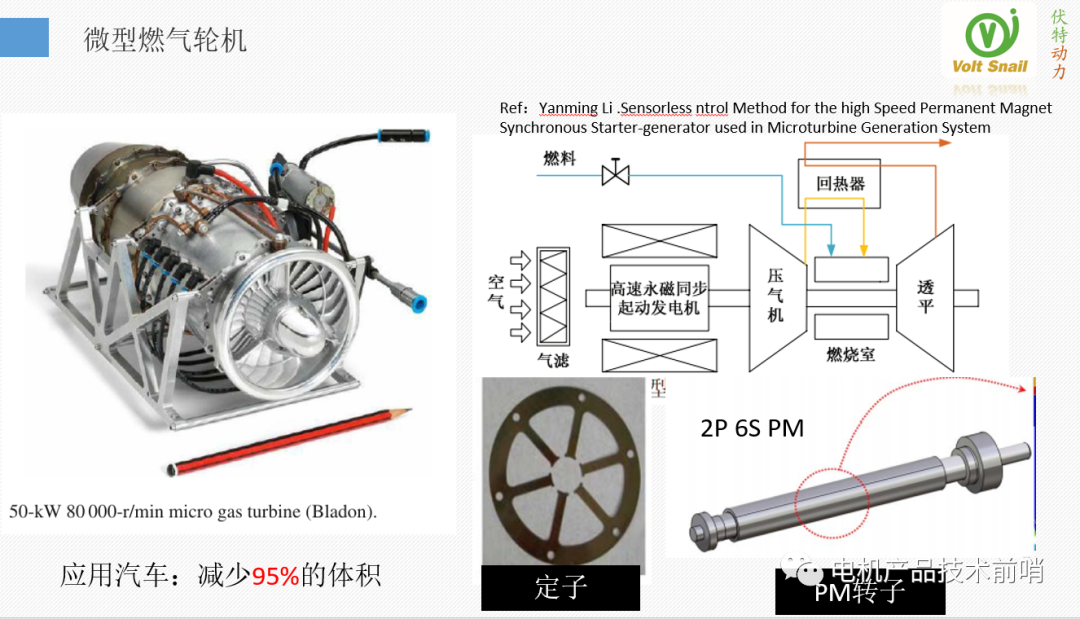

5.应用五:微型燃气轮机
微型燃气轮机绝对是一种传奇产品,如下图所示大概一只铅笔长的机器能够迸发出50kw的功率,据说应用在汽车上能够减少95%的发动机体积,除了汽车外很多设备上都需要这种小型的引擎。它的工作原理如下图所示,需要一台永磁同步电机将燃烧产生的动能转化成电能。这台电机采用了2极6槽的结构。

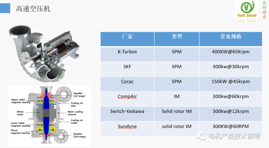

6.应用六:高速空压机
高速空压机是目前最常见的一种大功率高速电机,转速在几万转左右,功率在100-700kw之间,一般采用磁悬浮轴承,通过电机驱动涡轮或者叶片给空气打压。高速直驱电机代替的原来低速电机+增速器的系统,具备结构紧凑、可靠性高的优点。这类电机常用的是表贴式永磁同步电机和感应电机两种类型,相关的厂家如下图所示。

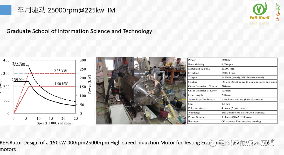

车用驱动电机仍然是当前最热的领域,乘用车主流的转速在16000rpm以内,更高速度的电机已经在陆续开发中。下图所示是某大小开发的25000rpm225kw的感应电机,外径290mm 叠高230mm,最大扭矩358Nm,采用的是水冷的结构。

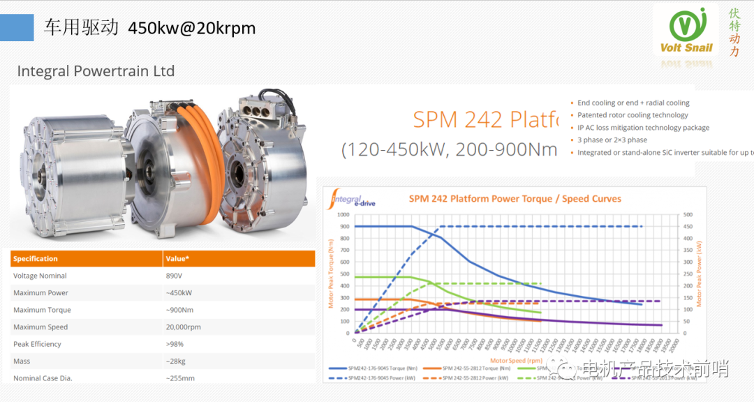

为了提高功率密度,Integral Powertrain公司开发的 2万转450kw的永磁电机系统,最大扭矩900Nm,其重量仅有28kg,采用了先进的绕组喷油冷却,定子径向冷却、转子轴向冷却等一系列技术。和它配套的控制器是SiC平台。

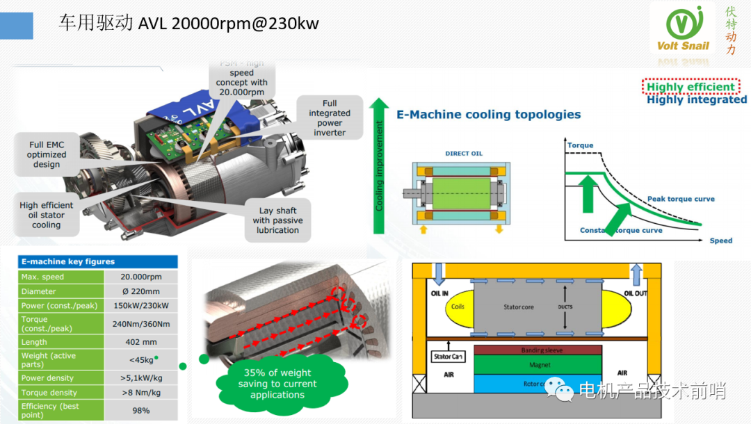

无独有偶,AVL下一代2万转驱动电机产品也采用油冷永磁电机技术,电机功率达到230kw,相应的重量在45kg。

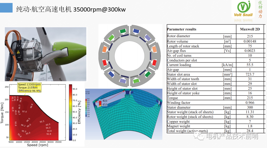

8.应用八:高速空压机
最后介绍另外一种皇冠上的电机,飞机用驱动电机。随着飞机电动化、半电动化的步伐加快,对高功率高速电机的需求也在上升。这将是另外一块热土,下图是一款300kw@35krpm的永磁电机,采用的是集中绕组永磁电机方案,电机重量在28.4kg。
更高功率的航空电机应用在混动飞机上,作为类似增程混动架构的核心,这类电机一般采用强迫风冷结构以利用高速气流,Honeywell的电机的功率可以达到1Mw,为了提高效率采用永磁电机多余感应电机。
