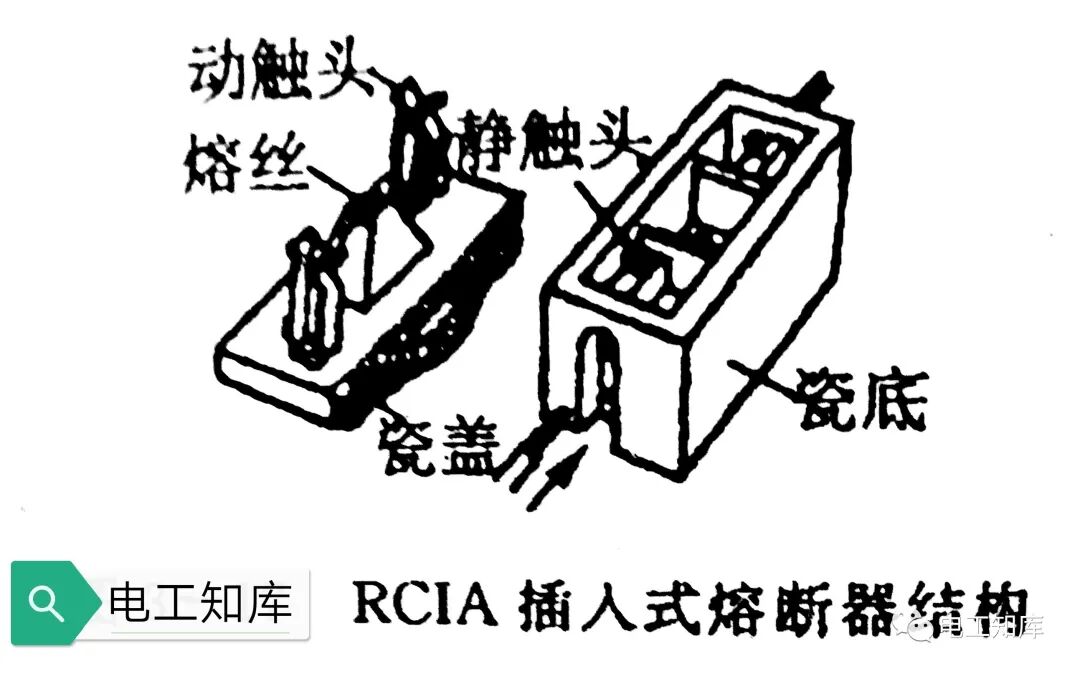

1、插入式熔断器
1)RCIA系列瓷插式熔断器俗称瓷插保险,由瓷盖、瓷底座、动触头、静触头和熔体组成。电源和负载接在瓷底座两端的静触头上,熔丝接在瓷盖两端的动触头上,便于更换熔丝。瓷座中间有一空腔与瓷盖突出部分构成灭弧室,灭弧室内填有用于熄灭电弧的编织石棉。
2)瓷插式熔断器应垂直安装,更换熔丝时不得任意加大熔丝截面,不得用多根熔丝并联代替一根较大的熔丝。RCIA主要用于一般照明和小容量电动机的电源线路中。

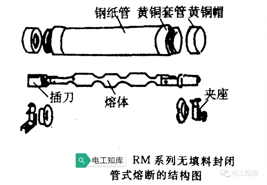

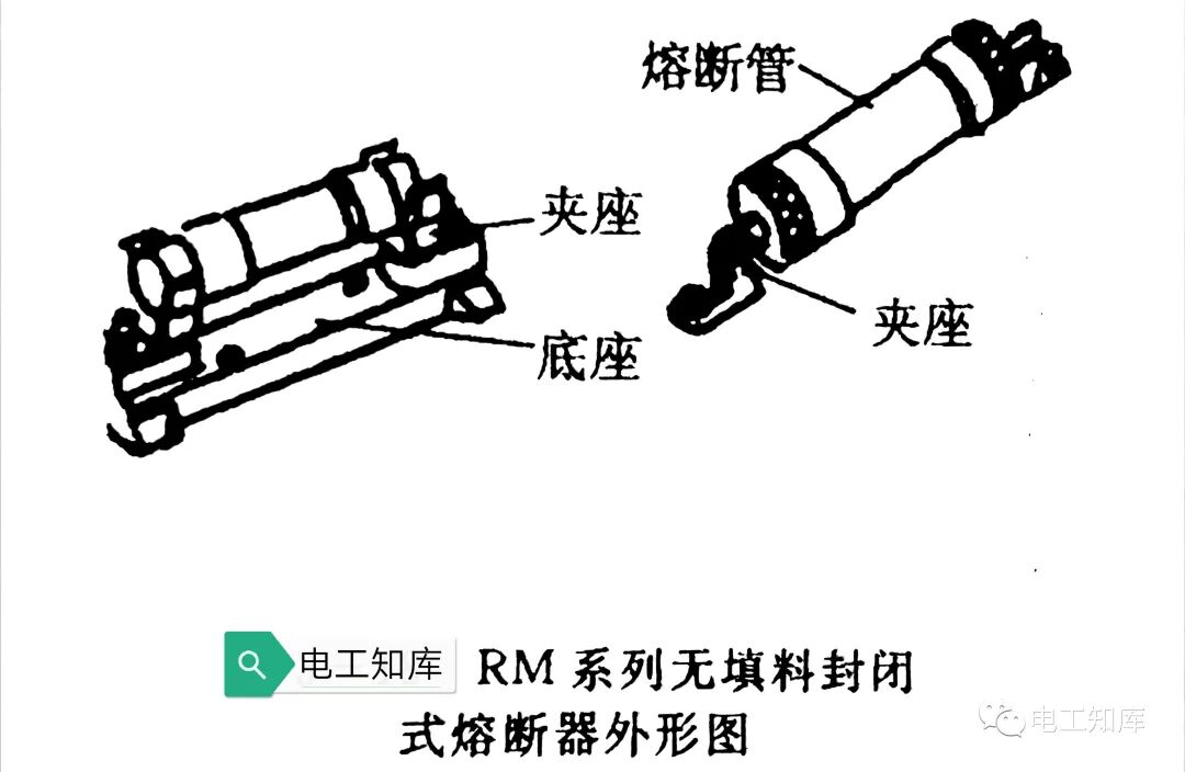

2、封闭管式熔断器
1)常用的有RM1、RM7、 RM10系列产品,下图左面是15A和60A的熔断器外形,右面是100A以上的熔断器外形。
图片2)下图所示为100A及以上熔断器的结构,它由熔断管和夹座两大部分组成,其中熔断管由钢纸管、黄铜套管、黄铜帽、熔体和插刀组成。熔体用冲成宽窄不均匀截面的锌片组成,当短路电流通过时,两个狭窄处首先同时熔断,形成很大间隙以熄灭电弧,由于熔体装在钢纸管中,故熔断时无熔化的金属颗粒及高温气体喷出,保证操作人员的安全。
3)封闭管式熔断器主要用于交流电压380V以下,直流电压440V以下的系统内。熔体的熔断电流一般为额定电流的1.3~2倍,超过1.6~2倍应能可靠熔断。

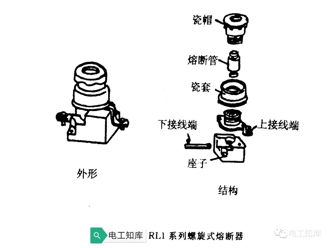

1、螺旋式熔断器
1)RL1系列螺旋式熔断器,俗称螺旋保险器。
熔芯内装有丝状或片状熔体、石英砂填料和熔断指示器,熔断指示器上有色点,当熔体熔断时,指示器跳出,可通过瓷帽的玻璃管口进行观察。熔断管内石英砂用于熄灭电弧,当产生电弧时,电弧在沙粒间受到强烈冷却而熄灭,因此具有较高的分断能力,极限分断能力可达50kA。
2)由于熔体具有较大的热惯性,过负荷熔断时间较长,因此也常用作电动机的保护装置。
3)为了保证用电安全,应将电源接到瓷底座上的下接线端,负载接到连接金属螺纹壳的上接线端,这样在更换熔断管时,旋出瓷帽后螺纹壳不会带电。

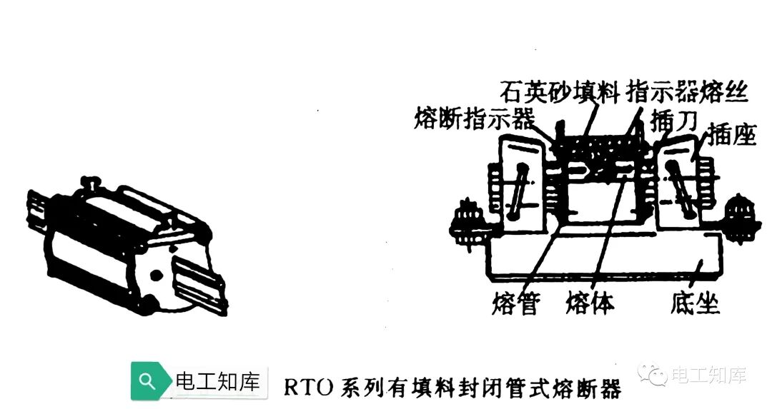

3、封闭管式熔断器
1)RTO熔断器的熔体是两片变截面的网状紫铜片,中间用锡焊成。熔体周围填满石英砂,能在熔体熔断时迅速灭弧。熔断指示器有与熔体并联的康铜丝,熔体熔断后立即熔断,弹出红色指示件,表示熔体已熔断。
2)RTO系列熔断器的极限分断能力大,广泛适用于具有大短路电流的电网或配电装置。

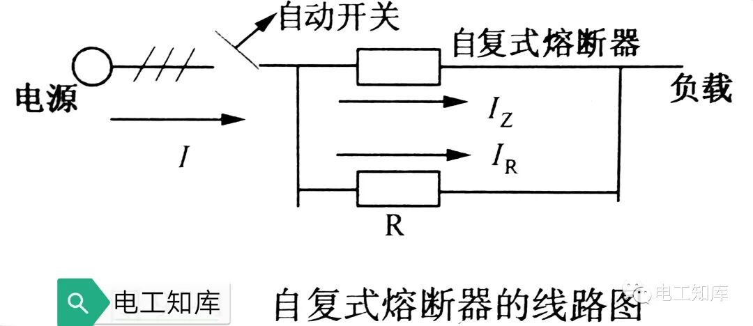

三、自复式熔断器
1、熔断器熔体熔断后无需更换,在短路电流由电源侧自动开关分断后,熔体能自动恢复原状,可以继续使用的熔断器称为自恢复式熔断器,简称自复式熔断器。
2、自复式熔断器本身不能分断电路,常与自动开关串联使用,接线原理如下图所示:
图片自复式熔断器使用金属钠做熔体,内部有一装满金属钠的绝缘细管,正常运行时钠的电阻率很小,可以顺畅地通过正常负荷电流。但在短路时,短路电流使金属钠急剧发热而气化,形成高温高压高电阻的等离子状态,限制短路电流增加。与此同时,金属钠气化产生的高压,通过一个活塞压缩熔断器里装有氩气的一个腔体。故障电流一部分从自复式熔断器通过,以符号Iz表示,另一部分从并联电阻R流过。故障电流使自动开关跳闸将电路分断,电流消失。故障电流被切除后,金属钠的温度下降,压力也随之下降,活塞在氩气压力的作用下回到原来位置,并压缩汽化的金属钠恢复到原来导电的金属钠,熔断器可以继续使用。
3、自复式熔断器与低压断路器串联使用时,故障电流实际上是由低压断路器分断的,自复式熔断器所起的作用是阻止故障电流的数值。低压熔断器分断的电流,实际上是已被自复式熔断器限制了的电流,这样就减轻了低压熔断器的断流容量,改善了低压熔断器的灭弧能力,可以在短路容量较大的电路中使用断流能力较小的低压断路器。上图中的并联电阻R有两个作用:一是维持低压断路器跳闸线圈所需要的动作电流,二是在金属钠气化时,熔断器可能产生过电压,电阻可以吸收由此产生的能量,保证低压断路器的分闸顺利进行。电阻R的数值应适当,过大可能使流过低压断路器的电流过小,降低低压断路器跳闸的可靠性,过小则限流作用不明显。
