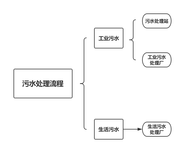

污水处理可分为生活污水处理和工业污水处理,根据我国环境相关法律法规,生活污水和工业污水都必须执行严格的排放标准,不达标坚决不能够对外排放,同时,由于生活污水与工业污水、生活污水处理厂与工业污水处理厂之间存在着本质上的区别,因此工业污水不宜直接接入生活污水处理厂进行污水处理工作。下文将详细介绍生活污水处理与工业污水处理的本质区别。

生活污水处理厂和工业污水处理厂的区别
(一)功能不同
生活污水处理厂:主要功能是为社会公众提供生活污水处理服务,生活污水处理厂的建设和发展是城镇化发展的重要保障,是实现城镇生态化发展的重要支撑;
工业污水处理厂:为企事业单位和其他生产经营者提供污水处理服务,工业污水处理厂的建设和发展是工业园及工业集群区发展的重要保障,是实现工业园区生态化发展的重要支撑。
(二)工艺不同
生活污水处理厂:生活污水处理主要针对的是生化部分,即生化处理工艺,包括常规活性污泥处理工艺、厌氧-缺氧-好氧法(A?O)、厌氧-缺氧(A/ O)、序批式活性污泥法(SBR)。
工业污水处理厂:工业污水处理主要针对严重影响环境的化学物质,还有排放出来的废渣液体进行全面的过滤。相对生活污水,工业污水的成分更复杂,污染的程度更高,处理的难度也更高。
工业污水处理对应不同的工业种类行业类别,不同行业不同工序产生的工业废水含有的污染物质千差万别,清污处理也就不同。相对于生活污水处理厂大体相同的处理工艺,工业污水处理厂就各有特色,不可能只靠一种处理工艺就能对所有的工业污水进行处理,这是与生活污水处理厂最本质的区别。
