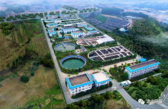

污水深度处理流程(高效沉淀池+微滤机)
生物活性炭滤池(污水深度处理)
