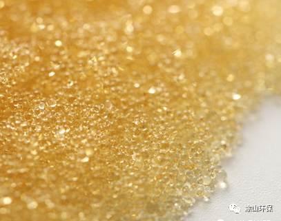

  软化水设备中装有软化树脂,这种人造的离子交换树脂上有软性矿物质钠,可以与溶解在水中的钙、镁等硬性矿物质发生离子交换反应,而钠离子不会以水垢的形式堆积在物体表面上,所以对与它接触的物体危害很小。树脂滤料是一种多孔不可溶性交换材料,也是水处理滤料中不可缺少的滤料。
      离子交换树脂是常见的水处理材料,软水器的运行主要靠设备内离子交换树脂,钠离子与水中钙镁离子交换,将硬水软化,离子交换树脂不断吸附硬度离子,直至饱和,再经盐箱再生,重新投入使用。但在长时间的交换与再生过程中,离子交换树脂会失效,那离子交换树脂的使用周期是多久呢?
      一般情况下,树脂的寿命一般为一年左右,即一年更换一次;若使用进口的树脂,优质的树脂可用1.5年至2年左右,使用时间要久一些。
       但在实际使用中,还是要根据处理水的水质决定,若是原水硬度太大,树脂运行超负荷,则需增加树脂更换频率,那如何判断树脂是否需要更换呢?
      最简便的方法便是观察出水情况,若是经软化后水的硬度仍在3PPM以上,且产水量明显减少,则表明软水器中的离子交换树脂已失效,需要更换。
