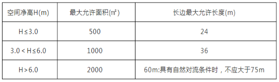

知识点:防烟分区划分
来源:网络,如有侵权,请联系删除
4.2.4公共建筑、工业建筑防烟分区的最大允许面积及其长边最大允许长度应符合表4.2.4的规定,当工业建筑采用自然排烟系统时,其防烟分区的长边长度尚不应大于建筑内空间净高的8倍。
表4.2.4公共建筑、工业建筑防烟分区的最大允许面积,及其长边最大允许长度
注:1、公共建筑、工业建筑中的走道宽度不大于2.5m时,其防烟分区的长边长度不应大于60m
2、当空间净高大于9m时,防烟分区之间可不设置挡烟设施。
3、汽车库防烟分区的划分及其排烟量应符合现行国家规范《汽车库、修车库停车场防火规范》GB50067的规定。
