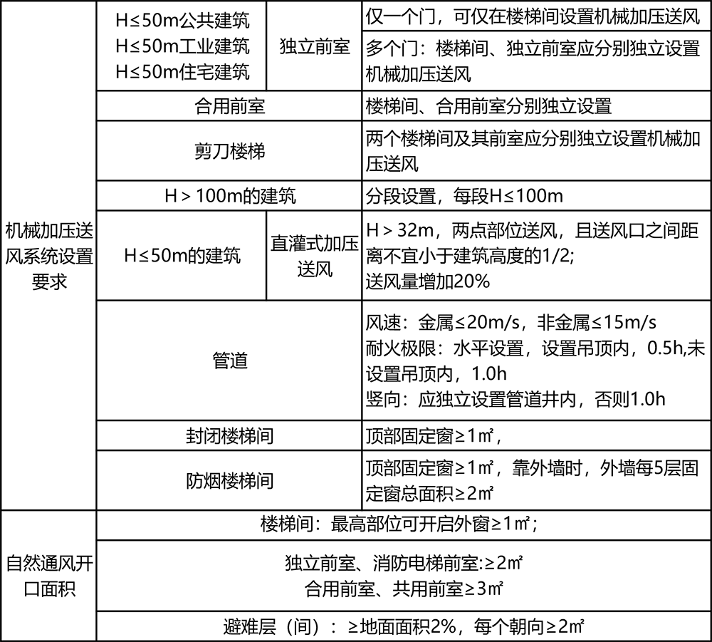

知识点:防烟系统设置
来源:网络,如有侵权,请联系删除
1.  采用自然通风方式的封闭楼梯间、防烟楼梯间,应在最高部位设置面积不小于1.0㎡的可开启外窗或开口;当建筑高度大于10m时,尚应在楼梯间的外墙上每5层内设置总面积不小于2.0㎡的可开启外窗或开口,且布置间隔不大于3层。
2.前室采用自然通风方式时,独立前室、消防电梯前室可开启外窗或开口的面积不应小于2.0㎡,共用前室、合用前室不应小于3.0㎡。
3.采用自然通风方式的避难层(间)应设有不同朝向的可开启外窗,其有效面积不应小于该避难层(间)地面面积的2%,且每个朝向的面积不应小于2.0㎡。
4.  建筑高度大于100m的建筑,其机械加压送风系统应竖向分段独立设置,且每段高度不应超过100m。
5.设置机械加压送风系统的封闭楼梯间、防烟楼梯间,尚应在其顶部设置不小于1㎡的固定窗。靠外墙的防烟楼梯间,尚应在其外墙上每5层内设置总面积不小于2㎡的固定窗。
