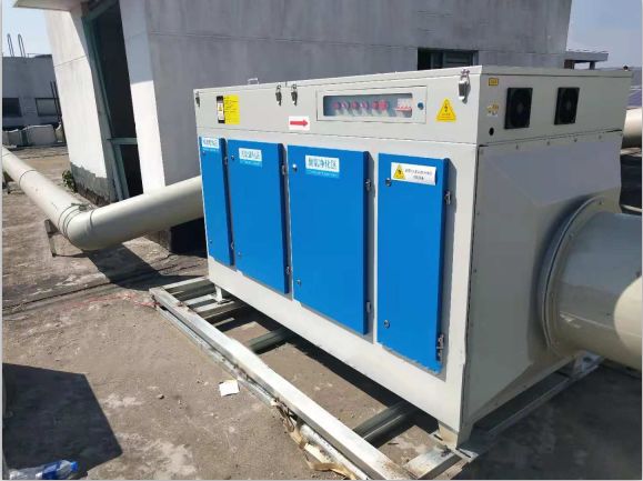

什么是光氧催化净化装置?
UV光解空气净化器是利用特制的高能高臭氧UV紫外线光束照射恶臭气体,裂解恶臭气体的装置。
Q2
光氧催化净化装置的
工作原理是什么?
光催化氧化净化原理:
①特制紫外线灯
利用特制的高能高臭氧UV紫外线光束照射废气,裂解工业废气。工业废气利用排风设备输入到本净化设备后,净化设备运用高能UV紫外线光束及臭氧对工业废气进行协同分解氧化反应,使工业废气物质降解转化成低分子化合物、水和二氧化碳,再通过管道排出。
②特制催化剂
根据不同的废气成分可配置相对应的惰性催化剂,催化剂采用蜂窝状金属网孔作为载体,全方位与光源接触,惰性催化剂在338纳米光源以下发生催化反应,放大10-30倍光源效果,使其与废气进行充分反应,缩短废气与光源接触时间,从而提高废气净化效率。本项目所用光触媒催化剂为TiO2涂层,定期清理。
③光催化氧化
废气进入光催化氧化净化装置,去除废气中甲醛、苯胺类、非甲烷总烃等气体。
光催化氧化工作原理为
利用UV紫外线光束装置产生紫外线253.7nm波段,裂解恶臭物质分子链,改变物质结构,将高分子污染物质,裂解、氧化成为低分子无害物质。利用UV紫外线光束装置产生紫外线185nm波段,分解空气中分子产生游离氧和羟基自由基,羟基自由基(?OH)和臭氧与大多数有机污染物都发生快速的链式反应,无选择性地把有害物质氧化成CO2、H2O。废气在光催化氧化设备中的流速≤4.3m/s,停留时间为1.12s,废气在光催化氧化设备中可充分反应。
Q3
使用时有什么注意事项?
?根据风量和停留时间设计UV光解装置的长度,不是只要安装上就能够起到净化效果的;
?加强对进入光氧装置的废气的预处理,对于颗粒物含量高、有机分子链过大的废气,进行除尘或喷淋的预处理,避免光氧装置被灰尘或大链油脂裹覆,影响净化效率;
?为避免UV光解装置产生臭氧对环境空气的影响,在UV光解装置末端或后面单独建设O3湮灭装置。
Q4
它有哪几种常见违法违规行为?
一是灯管作为易耗品,非常容易损坏,企业需要定期维护和更换。
二是因挡风板吸附物未及时清理,导致处理效果不佳。
三是如果光触媒出现故障或被灰尘覆盖,将不能有效产生臭氧,也就没有了能够氧化恶臭气体的氧化剂,对废气的净化亦无意义。
四是如果前期的除尘装置效率不高,导致颗粒物的浓度较高,容易将吸附物滞留在板、管上,影响净化效果。
对于以上涉及污染防治设施不正常运行的违法行为,各级生态环境部门将依法依规予以行政处罚,符合移交移送条件的,坚决移交公安部门处理。
Q5
如何避免违法违规行为发生?
一是固定专人负责。要安排专人每天对光氧催化净化装置进行巡视,并建立巡视台帐,因巡视不到位产生的违法违规行为制定惩戒措施。
二是做到内部可视。在光氧催化净化装置灯管等部位留出可视窗口(要保证可视窗口所有用材质符合要求,要避免紫外光对周围的影响,同时不得对眼睛构成损伤),不用打开装置,直接用眼睛就可以看出是否有部件损坏。
三是要在本地区建立固定的维修渠道。为了第一时间将灯管等易损件进行更换,可在本地建立稳定的维修渠道,不能因发货时间长耽误维修。企业必须设置专人负责设备的维护,在设备的售后服务中明确销售方应培训企业人员能够独立完成诸如更换灯管等相对简单且频率较高的维护工作。
四是要每次在设备开启前均进行维护,同时做好维护记录。
