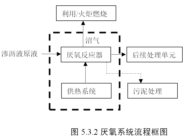

3 厌氧生物处理
1)厌氧生物处理宜选择上流式厌氧污泥床法(UASB)、上流式厌氧过滤床法(UBF)、内循环厌氧反应器(IC)等反应器及其改良工艺等。
2)厌氧生物处理系统包括厌氧反应器、供热系统(常温厌氧的除外)、沼气利用系统、污泥处理系统等,宜参照工艺流程图5.3.2设计。
3)厌氧反应器的设计应根据进出水水质、水量、污染物的去除效果、容积负荷等因素确定,反应器形式宜采用圆形,减少水力死区,宜采用中温厌氧。
4)厌氧生物处理系统设计参数宜符合下列要求:
a. 常温厌氧温度范围宜为(20~30)℃,中温厌氧温度范围宜为(33~38)℃;
b. 容积负荷宜为(4~10)kgCOD/(m3?d);
c. pH值宜为6.5~7.8;
d. 停留时间宜为(4~10)天;
e. COD去除率宜大于60%。
f. 沼气产率宜取(0.35~0.60)m3/kgCOD,沼气中甲烷含量宜为55%~65%;
g. 上升流速:(0.5~3.0)m/h;
5)厌氧反应器的计算容积宜采用容积负荷法,并采用表面负荷法进行校核。
6)厌氧处理产生的沼气应利用或安全处置,沼气产量可按照下列公式计算。
7)厌氧系统的工艺设备应符合下列要求:
a. 厌氧反应器分为钢筋混凝土结构和钢制结构两种。钢筋混凝土结构内壁应做防腐处理;钢制结构内、外壁应做防腐处理,外壁应做保温。
b. 垃圾渗沥液中钙镁离子及SS含量很高时,厌氧工艺的前端应设置相应的处理工艺单元,降低对厌氧布水设施的影响,同时布水设施应有防堵塞和结垢的措施。
c. 沼气应根据具体的利用处置方案,配套相应的净化措施。
8)厌氧系统安全措施应符合下列要求:
a. 厌氧防爆区域内配备的工艺和电气设备、仪表应具备防爆性能。
b. 厌氧产气管路上应设置阻火器和水封,同时设置自动点燃火炬作为尾气安全排放措施。
c. 厌氧反应器及沼气储存等区域应设甲烷监测及报警装置。

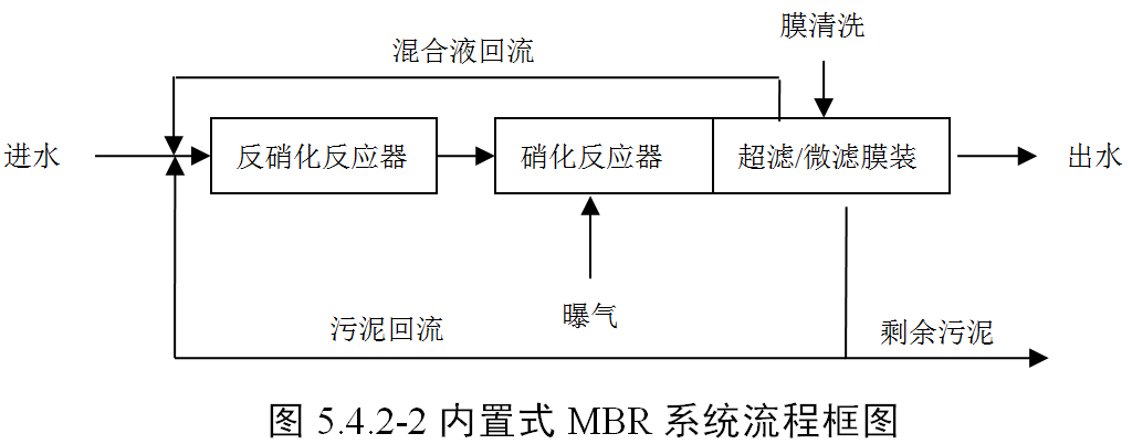

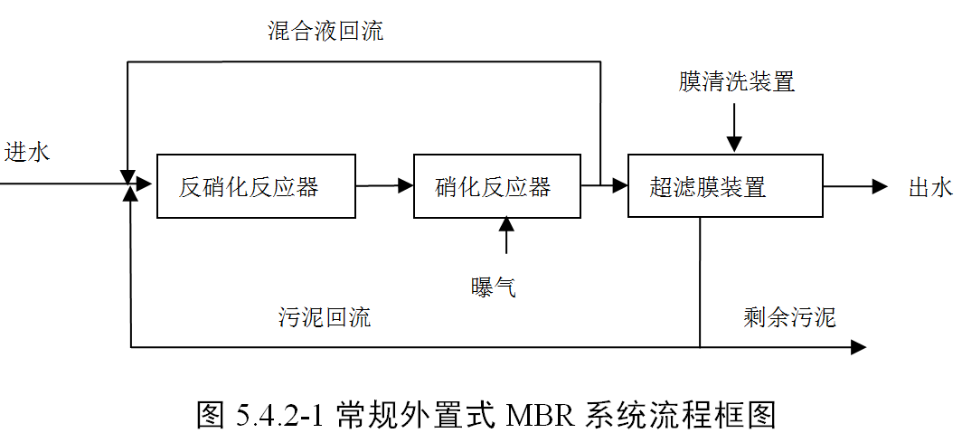

4 膜生物反应器(MBR)
1) MBR系统通常由预过滤器、生物反应器、膜组件、曝气系统等单元组成,配套设施及设备包括膜组件清洗装置、水泵、风机、仪表及电气控制等。
2) MBR系统分为外置式和内置式两种,外置式膜宜选用管式超滤膜,内置式膜宜选用中空纤维微滤或超滤膜。
