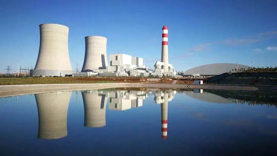

随着电力工业的飞速发展,近年来对电厂污染物的排放要求日趋严格。在电厂生产运行过程中,各排放物超过一定限度将造成环境质量的恶化。这些排放物包括燃料燃烧过程中外排的大气污染物、灰渣,烟气脱硫过程中排出的废水、废液等。为降低上述污染物对环境的不利影响,相关企业采取了一系列的污染防治措施。
烟气脱硫
目前,环保政策在我国已提升到相当高度,以烟气脱硫为例,传统燃煤电厂多采用“钙法”等抛弃性技术,不仅投资大、产生二次污染,而且也不利于可持续发展;“钠法”烟气脱硫技术是一种高新脱硫技术,该方法脱硫率较高,并且由于钠盐的溶解度大,在很大程度上可避免洗涤器内结垢和淤塞现象的发生。
脱硫废水处理
烟气脱硫废水处理主要针对污染物中的微量元素、重金属等,因此,国家对于这些排放物均有严格的排放限制,相关企业在实际生产中需采用合理的废水处理技术,方可达标外排。对于烟气脱硫废水治理,其原理:利用化学反应将有害物质进行提取,在火电厂实际运行中均需进行系统设计才能应用于实际。
