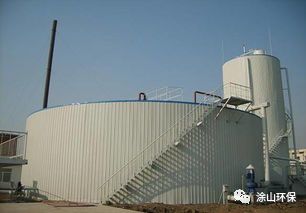

乳制品废水的厌氧工艺采用常温消化即可,厌氧滤池因其生物量大,比UASB对温度的要求更低,但同BAF一样存在易堵塞的问题,要控制进水SS不超过200mg/L。从污染物浓度、种类而言,厌氧工艺适合处理乳制品废水,但乳脂的厌氧消化所需时间要长于乳蛋白、乳糖所需的消化时间,其限制步骤是水解。因此对于乳制品废水处理,可在厌氧单元前增设水解单元,延长乳脂的水解时间,有利于提高后续厌氧池的处理效率及稳定运行。

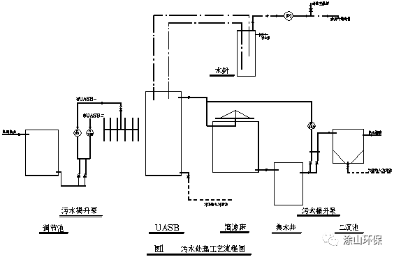

3,工艺
  • 图片
4,结论
  • 乳制品废水是一种高浓度有机废水,可生化性好,大部分可溶解性COD易生物降解。采用废水处理中常用、成熟的工艺完全能够达到排放要求。
  • 厌氧工艺可作为乳制品废水的首选工艺之一。厌氧工艺具有负荷高、能耗低、剩余污泥量少等优点,工程投资少、运行成本低、运行管理简单方便的特点。
