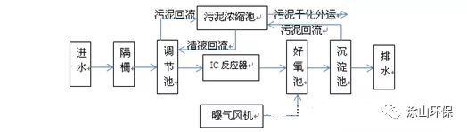

2、IC+好氧法、工艺流程图
②工艺简介
        污水经管道收集进入隔栅池,阻拦、过滤水中悬浮物(稻壳等)。
然后进入调节池,在调节池中用碱调节PH值在6-9之间,因为生产过程中会产生大量有机酸,会导致污水PH值较低。调节PH值的目的是如PH值过低会影响后续反应的效率,而且污水中PH值过低会对设备造成腐蚀,影响使用寿命。
       污水PH调节至6-9后用水泵抽至IC反应器,在IC反应器中污水由底部进入,进水通过泵由反应器底部进入第一反应室,与该室内的厌氧污泥均匀混合。废水中所含的大部分有机物在这里被转化为沼气,所产生的沼气被第一反应室的集气罩收集,沼气将沿着集气管上升。沼气上升的同时,把第一反应室的混合液提升至设在反应器顶部的气液分离器,被分离出的沼气由气液分离器顶部的沼气排出管排走。分离出的泥水混合液将沿着回流管回到第一反应室底部,并与底部的颗粒污泥和进水充分混合,实现第一反应室混合液的内部循环。
  IC反应器的命名由此得来。内循环的结果是,第一反应室不仅有很高的生物量、很长的污泥龄,并具有很大的升流速度,使该室的颗粒污泥完全达到流化状态,有很高的传质速度,使生化反应速率提高,从而大大提高了第一反应室的去除有机物能力。经过第一反应室处理的废水,会自动的进入第二反应室继续处理。废水中的剩余有机物可被第二反应室的厌氧颗粒污泥进一步降解,使废水得到更好的净化,提高出水水质。产生的沼气由第二反应室的集气罩收集,通过集气管进入气液分离器。第二反应室的泥水混合液进入沉淀区进行固液分离,处理过的上清液由出水管排走,沉淀下来的污泥可自动返回第二反应室。这样,废水就完成了在IC反应器内处理的全过程。
       综上所述可以看出,IC反应器实际上是上下重叠的UASB反应器串联而成。由下面第一个UASB反应器产生的沼气作为提升的内动力,使提升管和回流管的混合液产生密度差,实现下部混合液的内循环,使废水获得强化预处理。上面的第二个UASB反应器对废水继续进行后处理,使出水达到预期的处理效果。
       厌氧处理后出水经曝气,进一步去除污水中的有机物,达到净化水质的目的。
