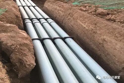

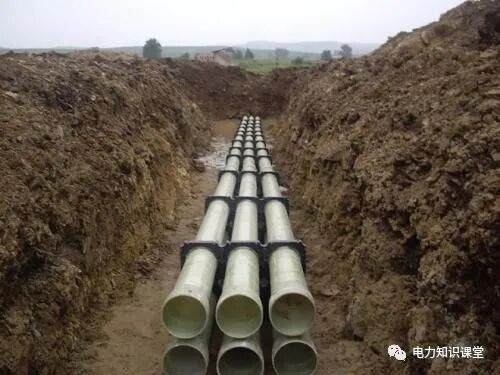

(Ⅴ)电缆在排管内敷设
第5.6.41条电缆在排管内的敷设,应采用塑料护套电缆或裸铠装电缆。第5.6.42条电缆排管应一次留足备用管孔数,但电缆数量不宜超过12根。当无法预计发展情况时,可留1~2个备用孔。
第5.6.43条地面上均匀荷载超过10t/m2时或排管通过铁路及遇有类似情况时,必须采取加固措施,防止排管受到机械损伤。
第5.6.44条排管孔的内径不应小于电缆外径的1.5倍。但穿电力电缆的管孔内径不应小于90mm;穿控制电缆的管孔内径不应小于75mm。第5.6.45条缆排管的敷设安装应符合下列要求:
一、排管安装时,应有倾向人孔井侧不小于0.5%的排水坡度,并在人孔井内设集水坑,以便集中排水;
二、排管顶部距地面不应小于0.7m,在人行道下面时不应小于0.5m;三、排管沟底部应垫平夯实,并应铺设厚度不小于60mm的混凝土垫层。第5.6.46条排管可采用混凝土管、陶土管或塑料管。
第5.6.47条在转角、分支或变更敷设方式改为直埋或电缆沟敷设时,应设电缆人孔井。在直线段上,应设置一定数量的电缆人孔井,人孔井间的距离不宜大于100m。
第5.6.48条电缆人孔井的净空高度不应小于1.8m,其上部人孔的直径不应小于0.7m

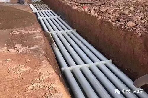

篇三:电缆穿管敷设施工工艺标准
电缆穿管敷设施工工艺标准
(QB-CNCECJ060105-2004)
1使用范围
本工艺标准适用于10kv及以下一般工业与民用建筑电气工程的塑料控制电缆,矿物绝缘电力电缆、交联聚乙烯绝缘电力电缆及聚氯乙烯绝缘电力电缆的穿管敷设工程。
2施工准备
2.1原材料、半成品的要求
2.1.1型号规格及电压等级符合设计要求,并有合格证。矿用橡套软电缆、交流额定电压3KV及以下铁路机车车辆用电缆、额定电压450/750V及以下橡皮绝缘电缆、额定压450/750V及以下聚氯乙烯绝缘电缆需“CCC”认证标志。
2.1.2每轴电缆上应标明电缆规格、型号、电压等级、长度及出厂日期,电缆轴应完好无损。
2.1.3电缆外观完好无损,铠装无锈蚀,无机械损伤,无明显皱褶和扭曲现象。橡套、塑料电缆外皮及绝缘层无老化及裂纹。
2.1.4电缆的其他附属材料:电缆盖板、电缆标示桩、电缆标示牌、油漆、酒精、汽油、硬酸脂、白布带、电缆头附件等均应符合要求。
2.1.5电缆出厂检验报告符合标准。
2.2主要工机具
敷设电缆机具见表
2.2.2,根据需要选用需要的工具。
2.3作业条件
2.3.1电缆线路的安装工程应按施工图进行施工。
2.3.2与电缆线路安装有关的建筑物、构筑物的土建工程质量,应符合国家现行的建筑工程施工及验收规范中的有关规定。
2.3.3电缆导管已敷设完毕,并验收合格。
2.4作业人员
主要施工人员:电工。经过培训、考核有经验的人员持证上岗。
3施工工艺
3.1工艺流程
3.2操作工艺
3.2.1检查管道
(1)金属导管严禁熔焊连接;防爆导管不应采用倒扣连接,应采用防爆活结头,其结合面应紧密。管口平整光滑,无毛刺。
(2)检查管道内是否有杂物,可在敷设电缆前,应将杂物清理干净。
3.2.2试牵引:经过检查后的管道,可用一段(长约5m)的同样电缆作模拟牵引,然后观察电缆表面,检查磨损是否属于许可范围。
3.2.3敷设电缆:
(1)将电缆盘放在电缆入孔井口的外边,先用安装有电缆牵引头并涂有电缆润滑油的钢丝绳与电缆一端连接,钢丝绳的另一端穿过电缆管道,拖拉电缆力量要均匀,检查电缆牵引过程中有无卡阻现象,如张力过大,应查明原因,问题解决后,继续牵引电缆。
(2)电力电缆应单独穿入一根管孔内。同一管孔内可穿入3根控制电缆。(3)三相或单相单芯电缆不得单独穿于钢导管内。
3.2.4电缆人孔井:电缆在管道内敷设时,为了抽拉电缆或做电缆连接,电缆管分支、拐弯处,均需按设计要求或规范要求设置电缆人手孔井,电缆人手孔井的距离,应按设计要求设置,一般在直线部分每隔50~100m设置一个。
3.2.5防火措施:敷设电缆电缆管,在穿越防火分区处按设计要求的位置,有防火阻隔措施。3.2.6电缆挂标志牌:
(1)标志牌规格应一致,并有防腐性能,挂装应牢固。
(2)标志牌上应注明电缆编号、规格、型号、电压等级及起始位置。(3)沿电缆管道敷设的电缆在其两端、人手孔井内应挂标志牌。4质量标准4.1主控项目
4.1.1电缆敷设严禁有绞拧、铠装压扁、护层断裂和表面严重划伤等缺陷。检查方法:观察检查。
4.1.2三相或单相的交流单芯电缆,不得单独穿于钢导管内。
4.1.3爆炸危险环境的电缆额定电压不得低于750v,且必须穿于钢导管内。
4.2一般项目
4.2.1电缆最小允许弯曲半径应符合2.4.2中规定
注:
D为电缆外径。
4.2.2电缆敷设在穿越不同防火区的电缆管道处,按设计要求位置,有防火隔断措施。
检查方法:观察检查
4.2.3电缆穿管前,应清除管内杂物和积水。管口应有保护措施,不进入接线盒的垂直管口穿入电缆后,管口应密封。
检查方法:观察检查。
4.3特殊工序或关键控制点的控制
4.4质量记录
4.4.1电缆产品合格证和“CCC”认证标志。
4.4.2电缆遥测记录或耐压试验记录。
4.4.3各种金属型钢材质证明、合格证。
4.4.4自互检记录。
