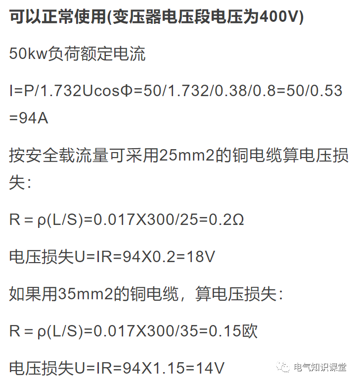

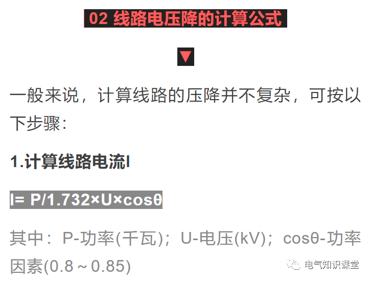

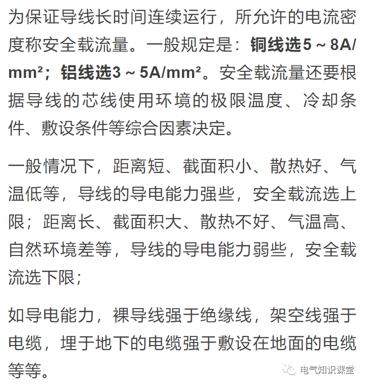

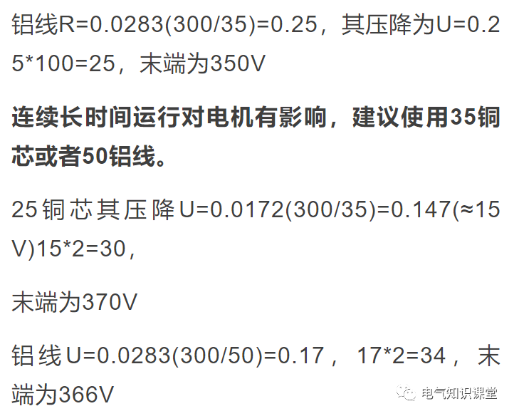

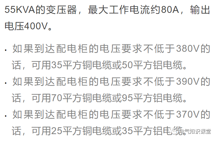

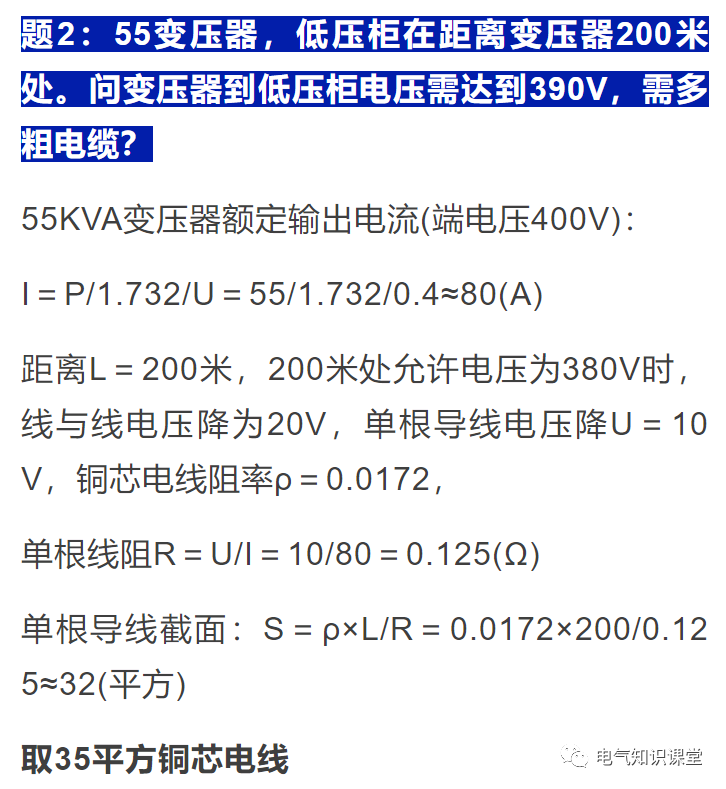

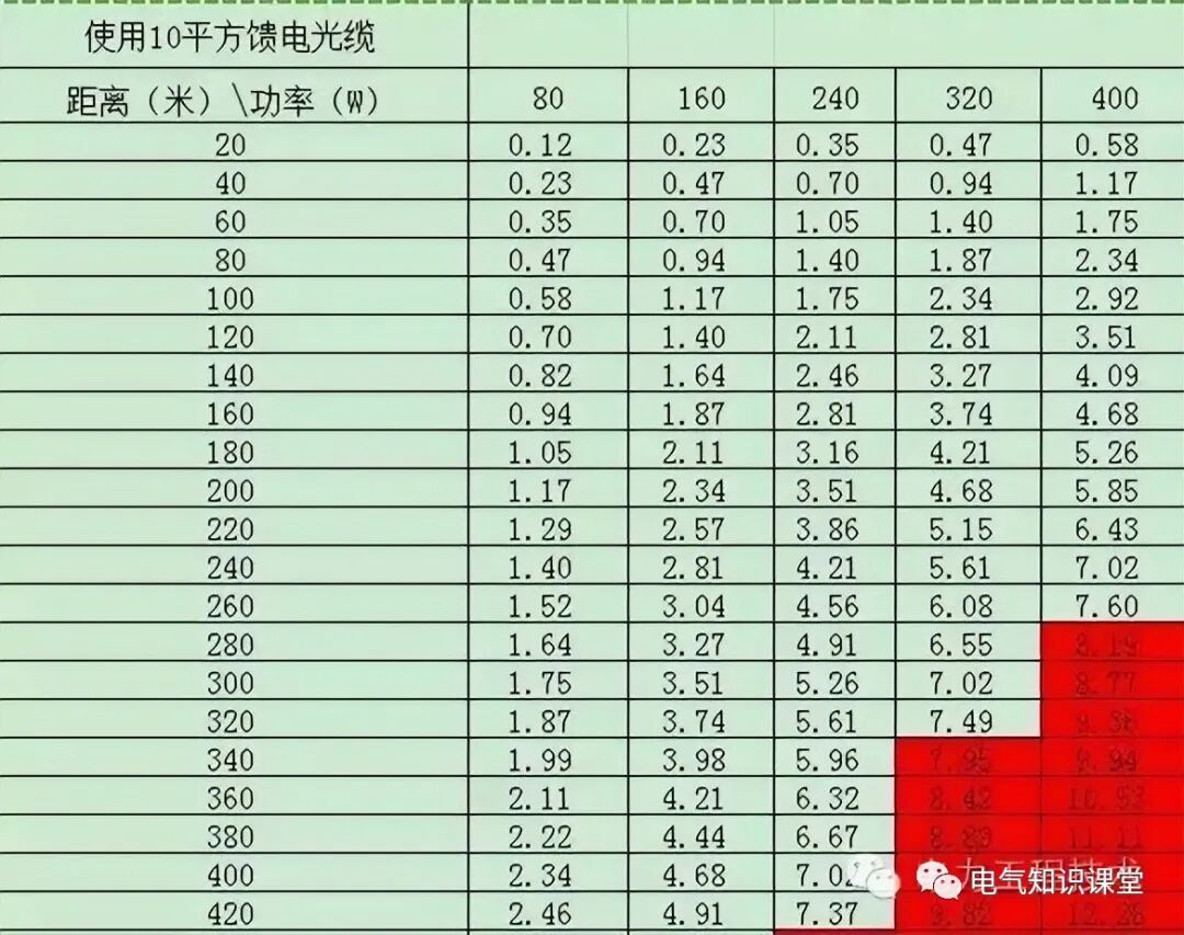

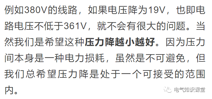

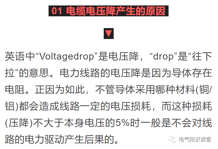

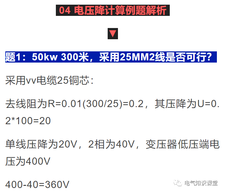

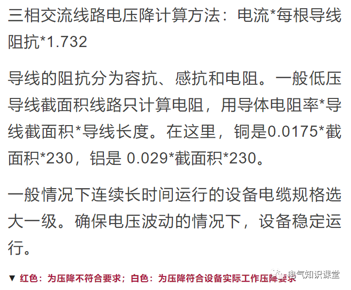

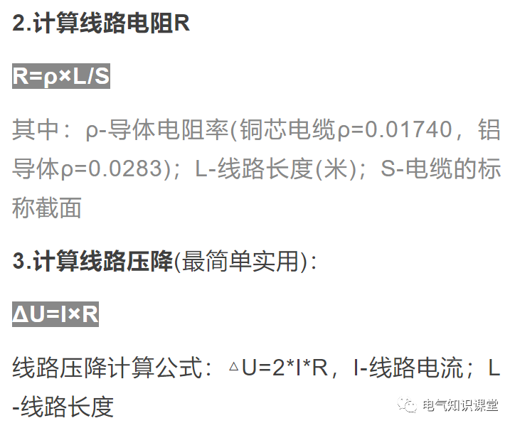

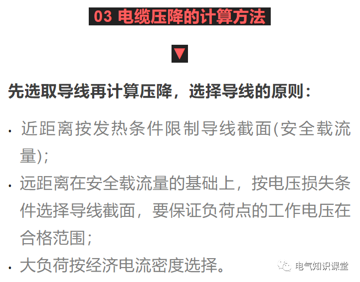

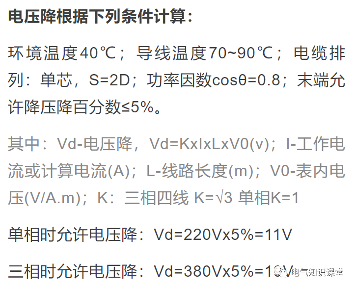

什么是电缆电压降,电缆电压降是如何产生的?这个问题令不少电气人员都非常疑惑的。电压降通俗地讲就是当电流通过用电设备后(电阻),其设备两端产生的电位差(电势差)。在电力电缆的传输过程中,出现电压降低现象是不可避免的。问题是终端电压降低后的后果是不一样的;有的状况是设备在低电压下,虽尚能起动但时间一长不可避免地造成设备的损害;最严重时设备因电压过低而根本无法运转,从而对工程带来直接损失。因此在选择低压电缆截面时,电气设计人员不仅要按允许载流量选择,按热稳定校验,而且还要按电压损失校验电缆截面。尤其对于380V/220V低压配电系统,电压损失这一指标的意义显得尤为重要。下面本文就来详细地讲一讲电缆电压降产生的原因及其计算,看完文章,希望对相关电气人员有一定帮助!

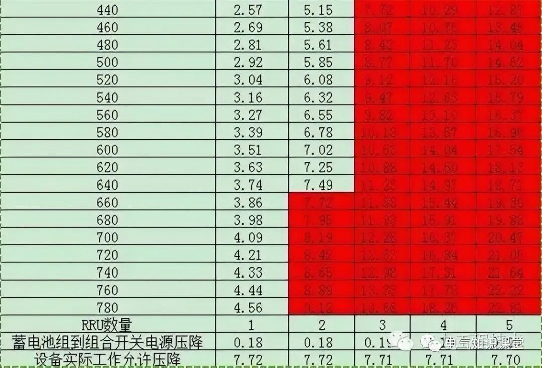

2、低压电缆电压降自动计算
